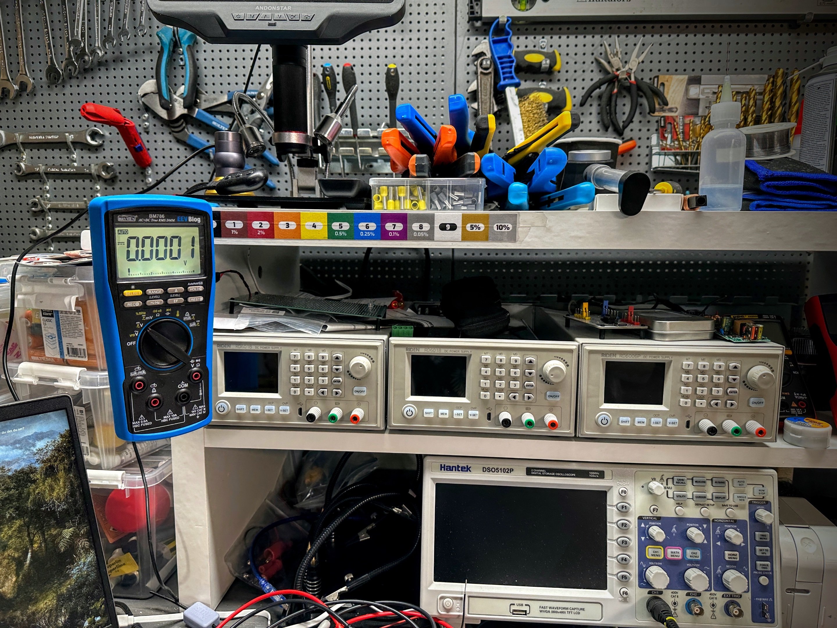

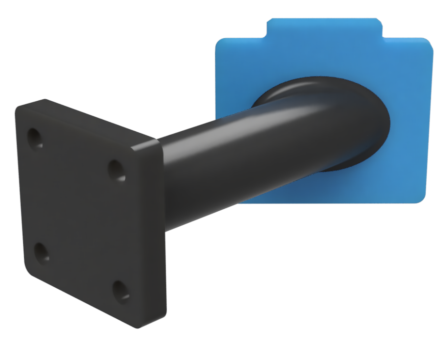

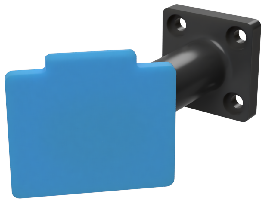

Det andre multimeteret jeg har er enklere å lage oppheng til da det har festepunkt bak fra før.
Her er det foreløpige designet som forøvrig ikke trenger flere deler.

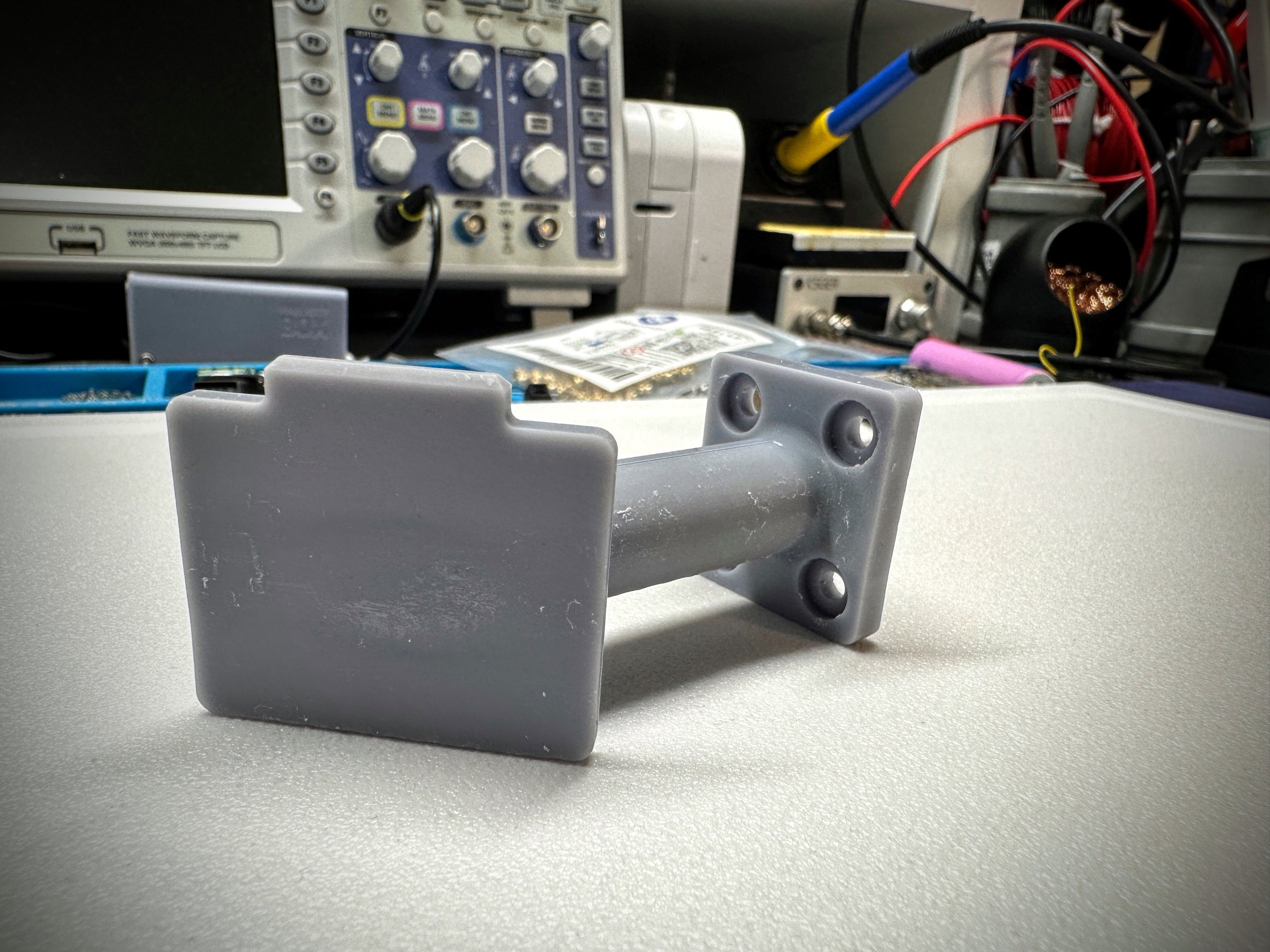

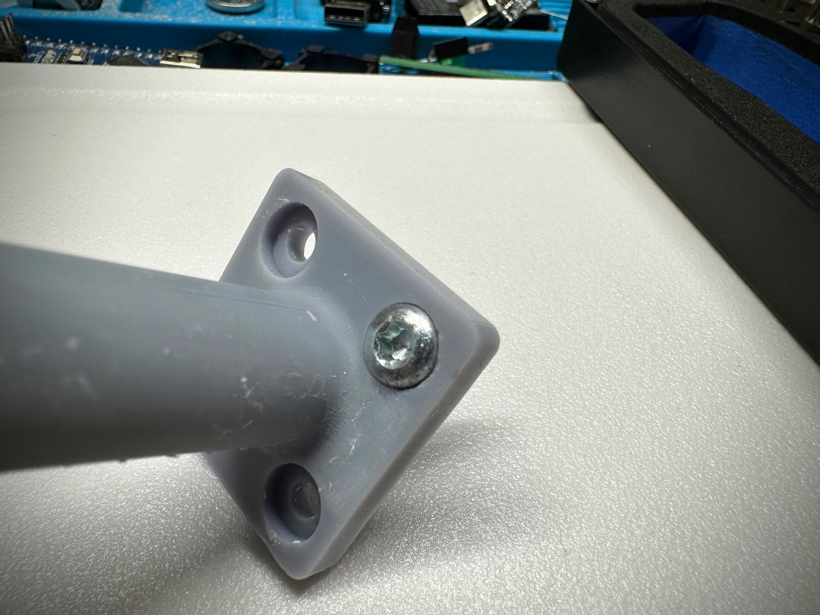

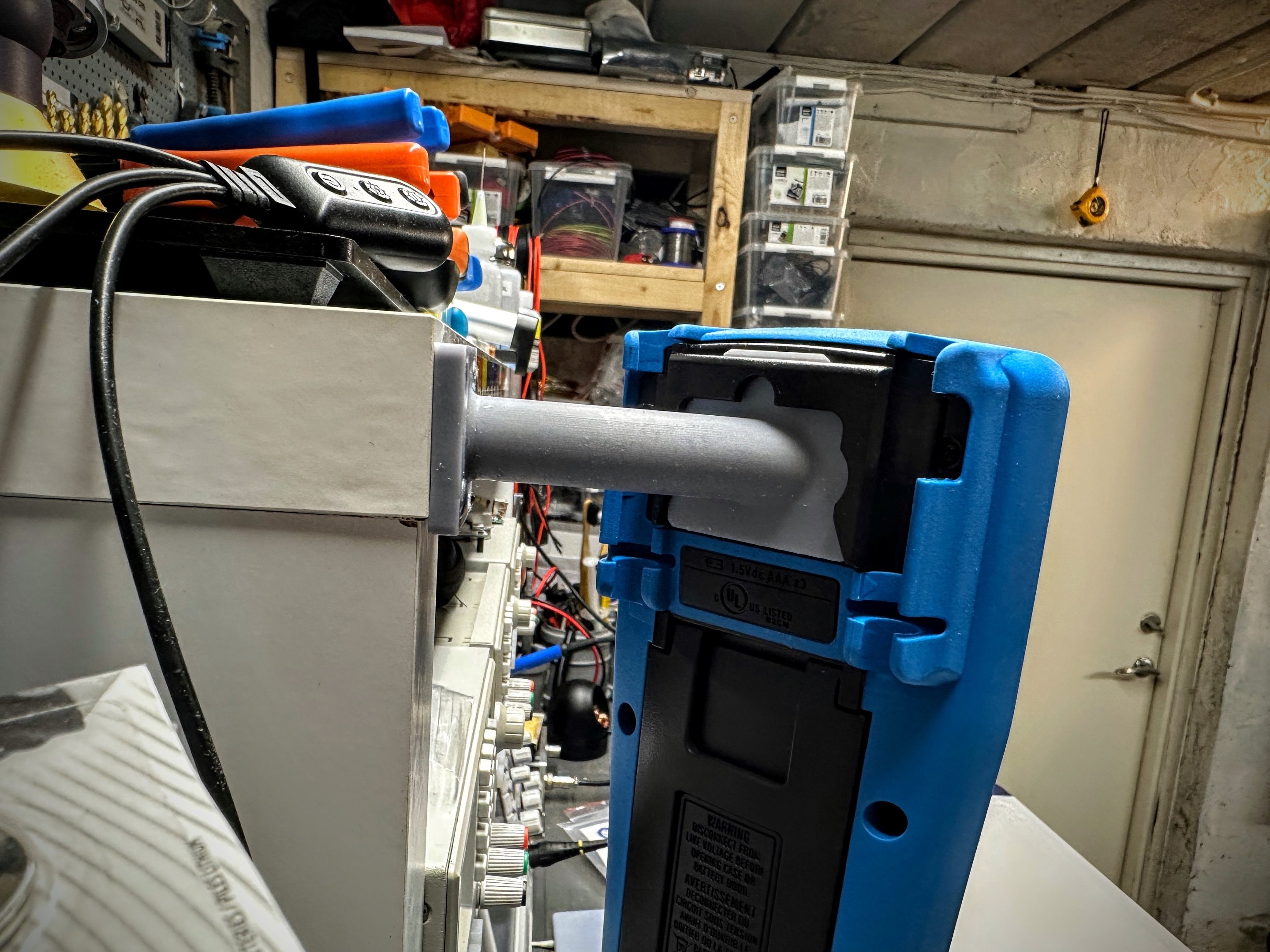

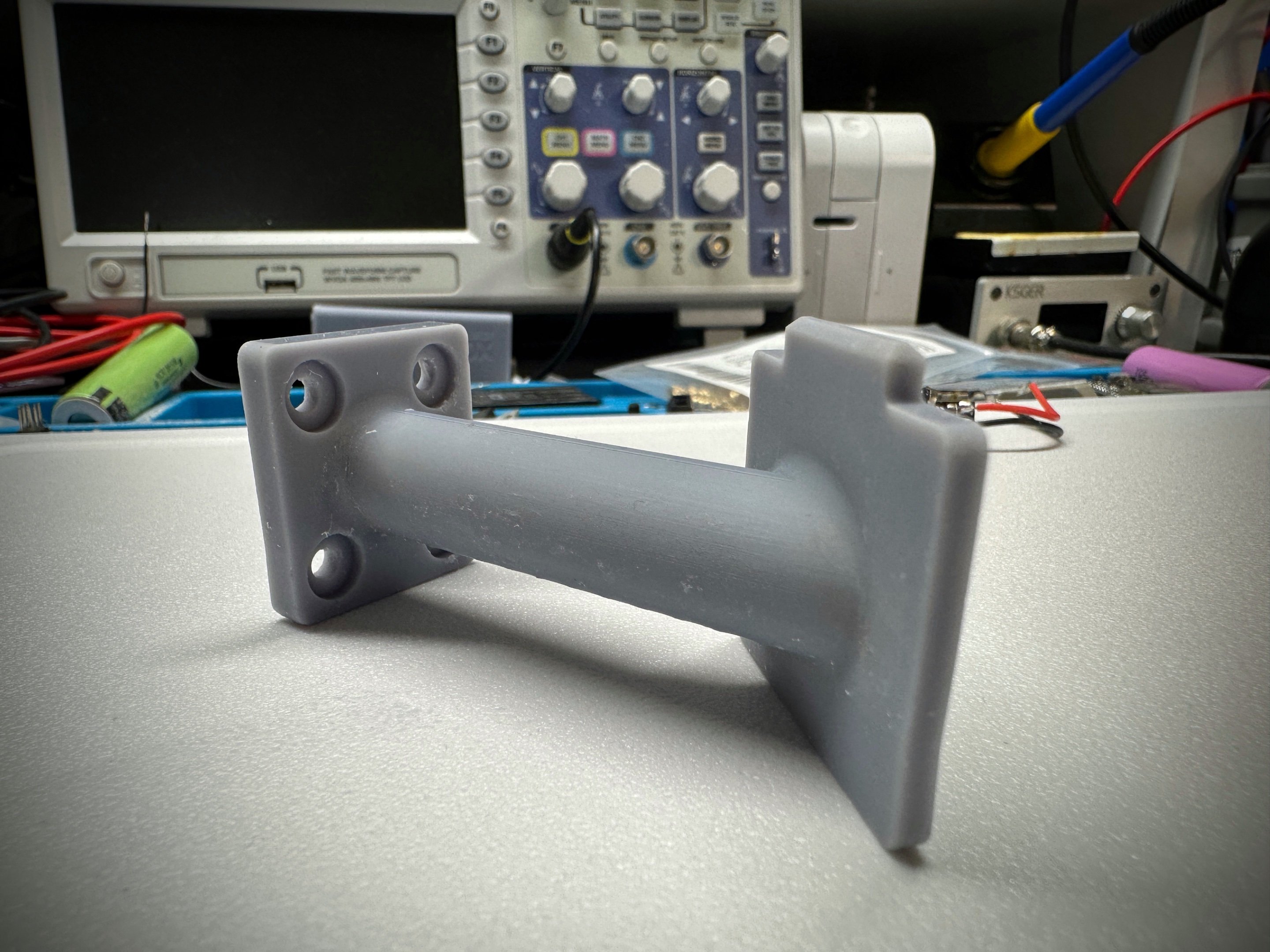

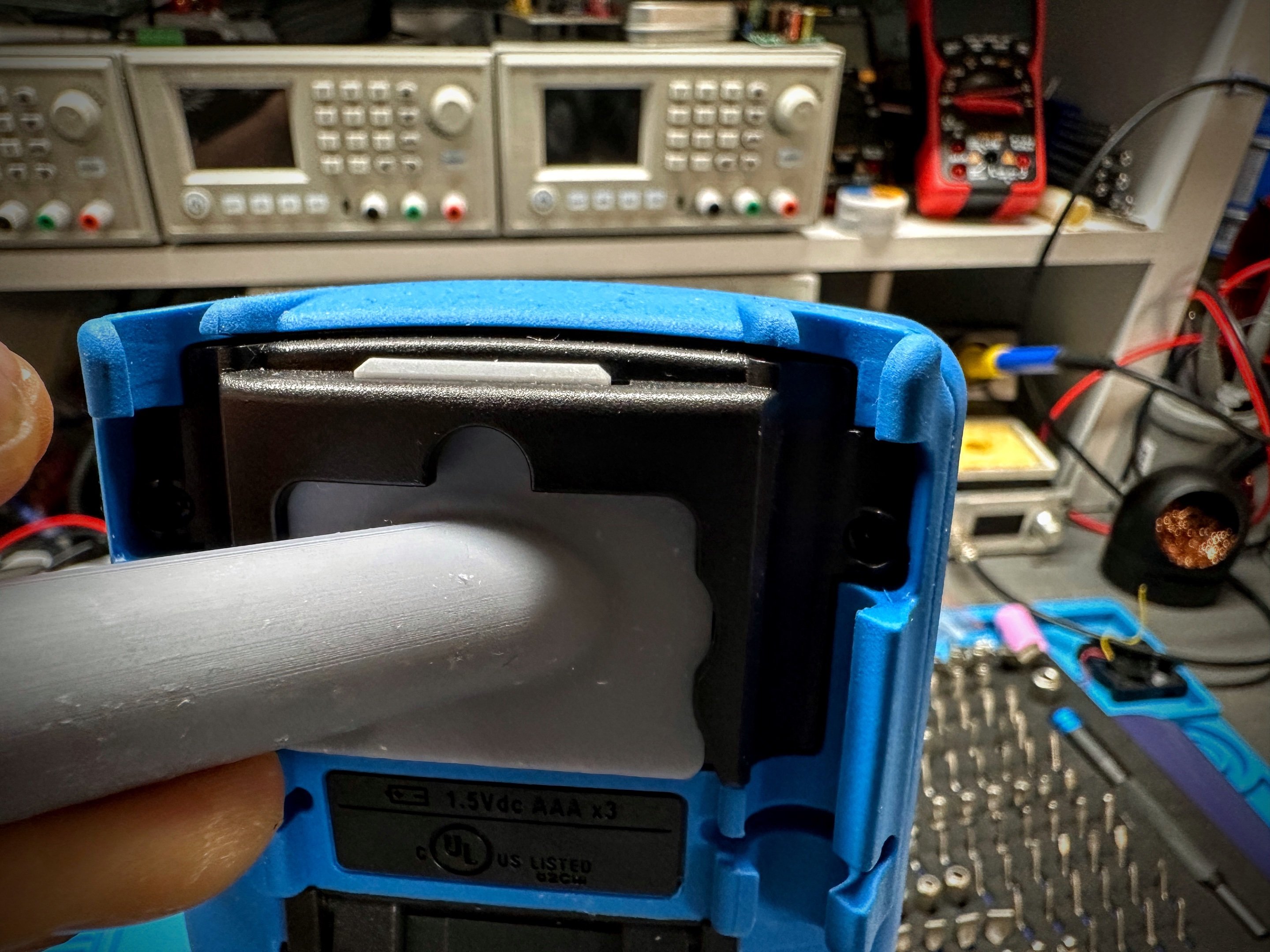

Da skal printen av denne være klar :)
Har ikke sjekket enda, men stikker ned i furtebua å sjekker om litt :)
Yohoo! Denne gangen ble det helt perfekt. Hullene til skruen samt nedsenkingshullene har nøyaktig samme dimensjon som hodet på kutteren (7.56mm). Siden på skruehodet toucher så vidt sidekanten. Helt perfekt.
Her er noen bilder rett etter en runde i wash and cure maskinen, men før den siste finishen hvor jeg går over en runde med mikrofiber og litt vann for å tørke av de hvite restene.
Merk at denne ikke engang er printet på maks kvalitet. Men allikevel synes jeg den er mer enn bra nok  etter litt tørk og fuktig fille er denne nærmest helt plettfri. Ikke noe layer lines å se med det blåtte øyet i virkeligheten. Da må man zoome godt inn :)

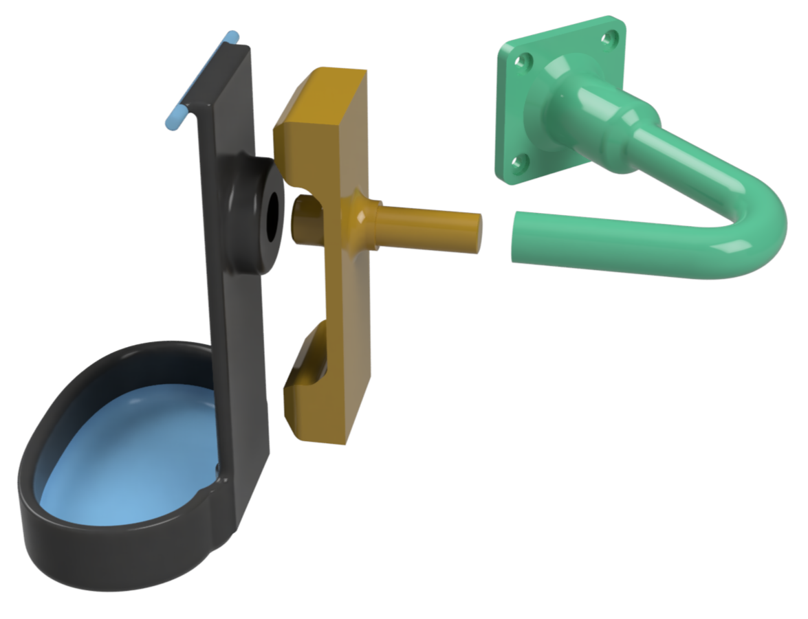

Da har jeg laget et foreløpig design på restene av festet til multimeteret. Det ble trolig langt mer avansert enn strengt tatt nødvendig, men jeg skal sove litt på det før jeg setter på print av de forskjellige delene.
Jeg har farget hver del i egen farge så det er lettere å se da denne må printes i flere deler.

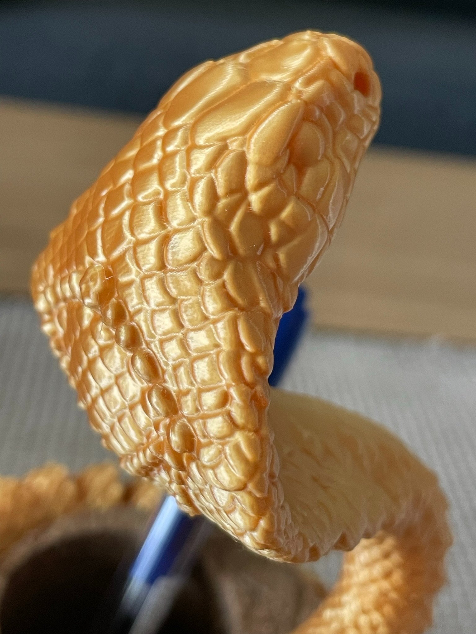

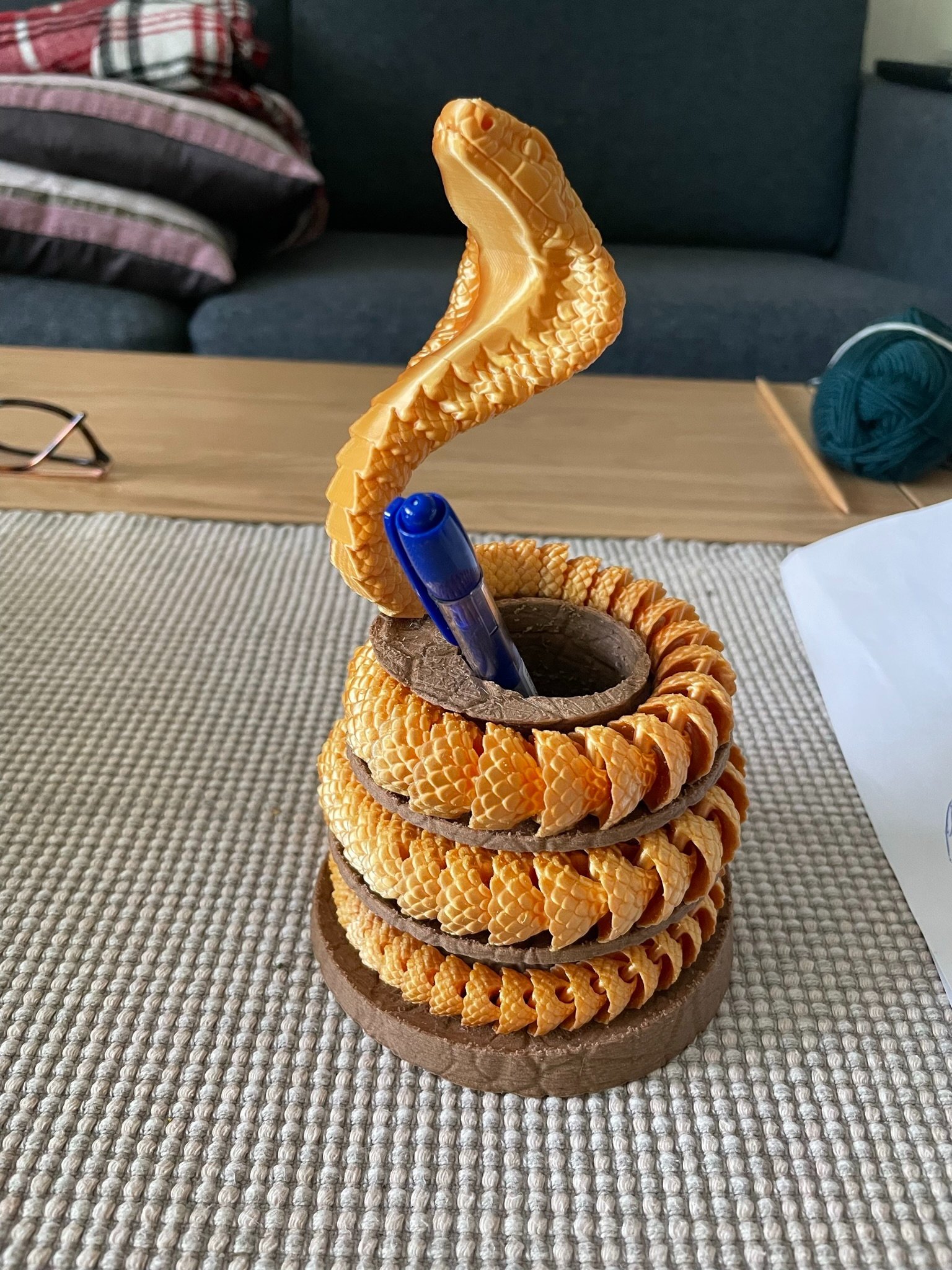

Leka litt med printern i helga og prøvd høyere oppløsning. Slangen er printa med 0,08mm laghøyde mens holdern er printa i 0,12. Det er ikke resin-finish, men jeg syns den ble ganske bra.IMG_5004.thumb.jpeg.815ca40ac370a4a4d9516147d0db0c26.jpegIMG_5006.thumb.jpeg.91108adacddaecf33b45efacc146b01f.jpeg
