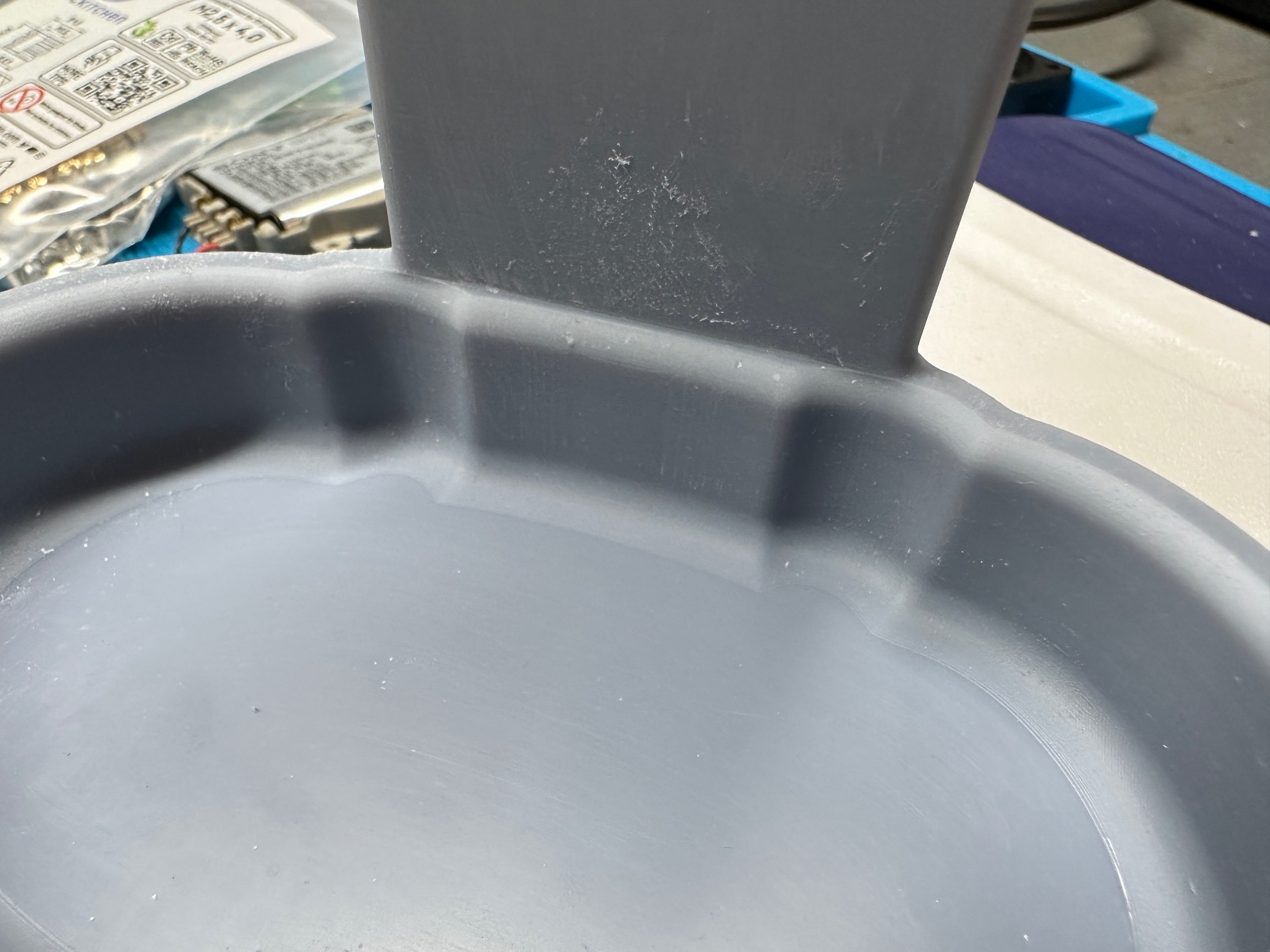

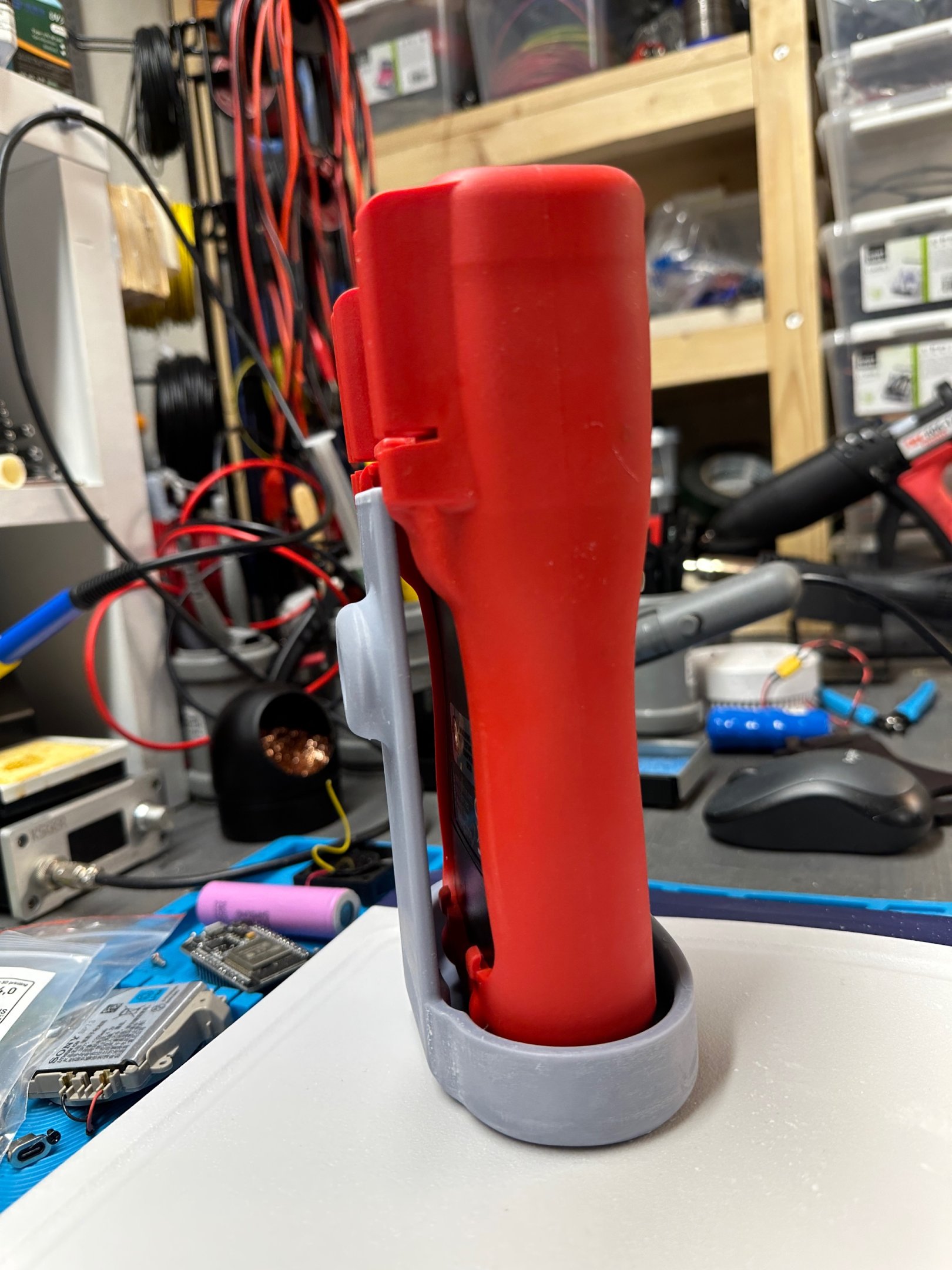

Dette er den siste versjonen jeg har laget av denne holderen og dette er hoveddelen. Poenget her er at den skal kunne svinges fra side til side og at det skal festes en rund innsats inn bak med gjennomgående M6 skrue som skal gå inn i neste feste, som blir steg 2 i design prosessen.
Jeg tenker jeg først må printe ut denne for å se om den passer før jeg går videre.
Da er holderen satt til print :)

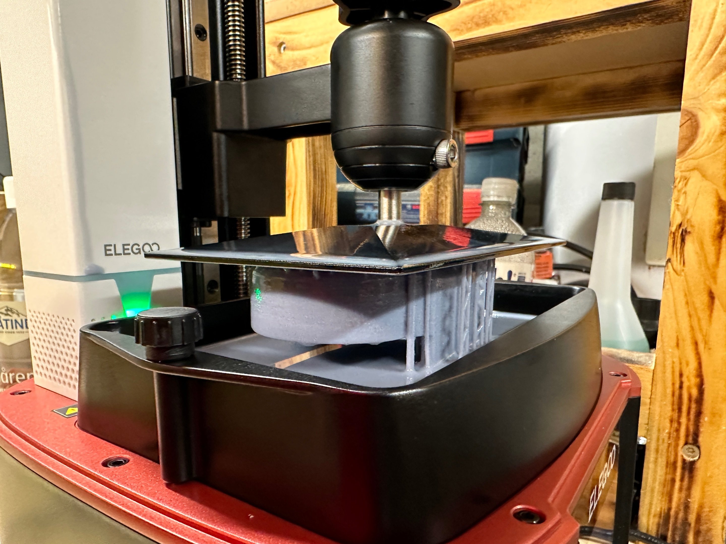

Denne holderen utnytter nesten hele byggeplata og bare 3 cm. fra maks høyden til printeren. Eneste alternativet var å printe denne rett på plata da det ikke er rom for å tilte den overhodet.

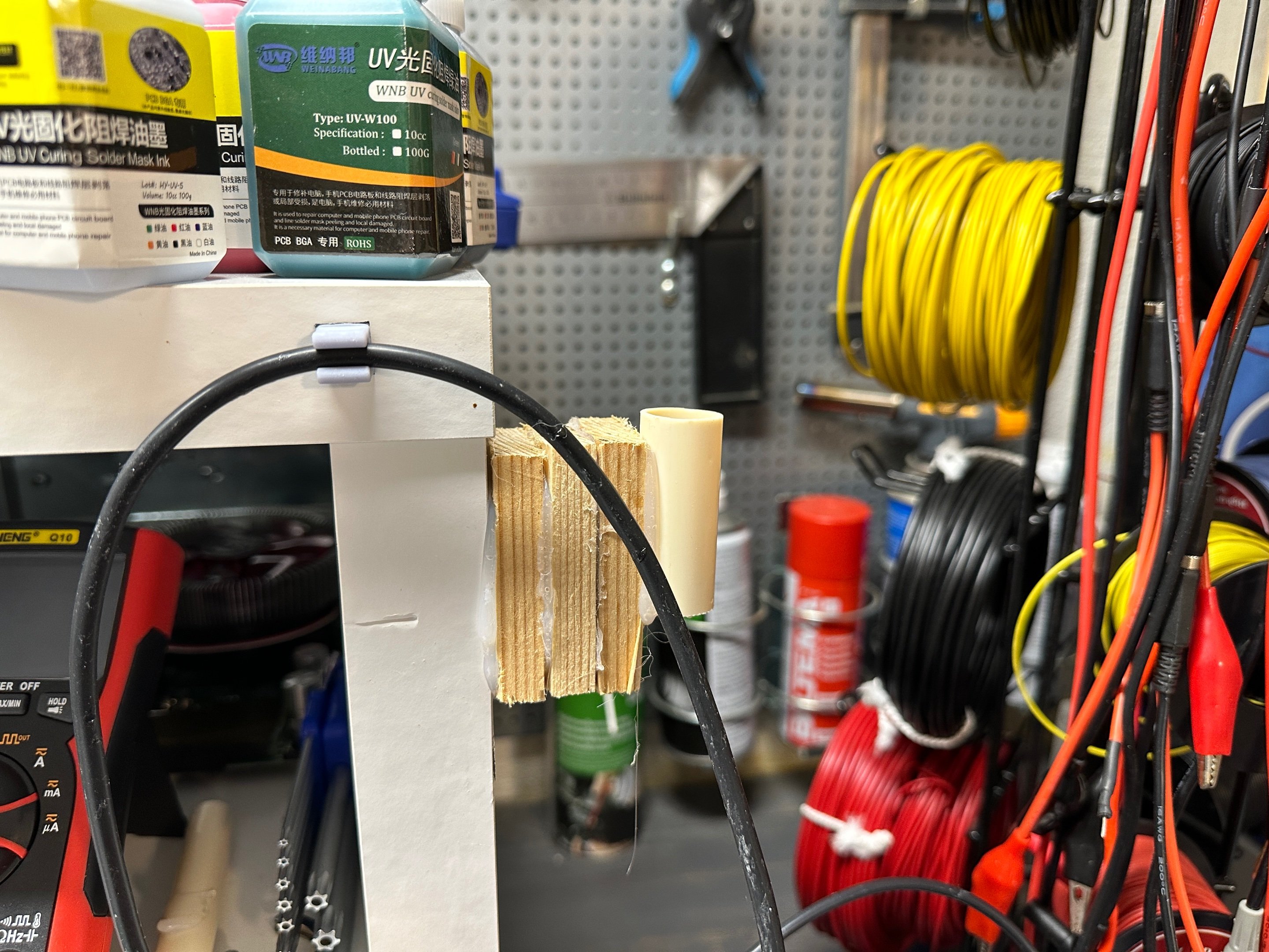

For dere som ikke har fulgt med er dette da den første delen av trolig tre deler som skal utgjøre en holder for et multimeter som skal festes på siden av hyllen i furtebua mi.
Den skal altså henge på høyre side av hyllen og det gamle provisoriske festet skal fjernes.
Det andre multimeteret jeg har er enklere å lage oppheng til da det har festepunkt bak fra før.

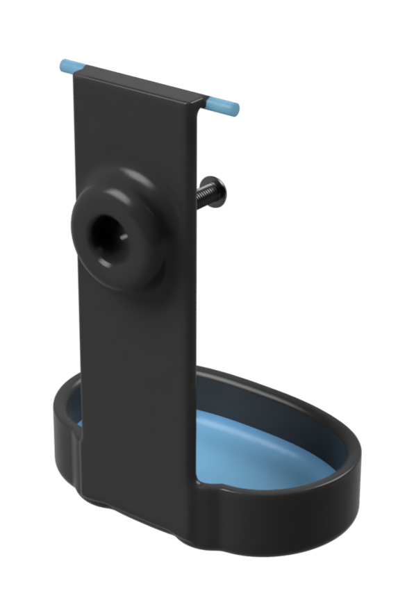

Her er det foreløpige designet som forøvrig ikke trenger flere deler.
toreae skrev (1 time siden):
Sylinderen du har i midten kunne vel vært designet som et rør? Sparer resin uten at det går noe særlig ut over styrke.
Du tenker på det siste designet?
Ja, det stemmer. Men hvis jeg printer som rør så må jeg lage dreneringshull. Uten at det gjør så mye egentlig…. Men pent blir det jo ikke… kanskje?
Men da må jeg vel trolig støtte opp litt med supports inne i hullet også?
Ser jeg sparer rundt 6 milliliter med resin med å hule ut. Ikke akkurat store mengdene og hvis det gjør det enklere og printe uten hull er jeg fristet til det.

var forøvrig nede i furtebua å sjekket tilstanden nå. Ser bra ut så langt. Den henger på plata og er ferdig om 3 timer. Blir spennende å se resultatet. Er første gangen jeg har printet noe så stort og nær maksgrensen til printeren. Egentlig mye som kan gå galt her for en grønnskolling, haha.
Kommer med oppdatering og bilder uavhengig av resultat når den er ferdig om ca. 3 timer :)

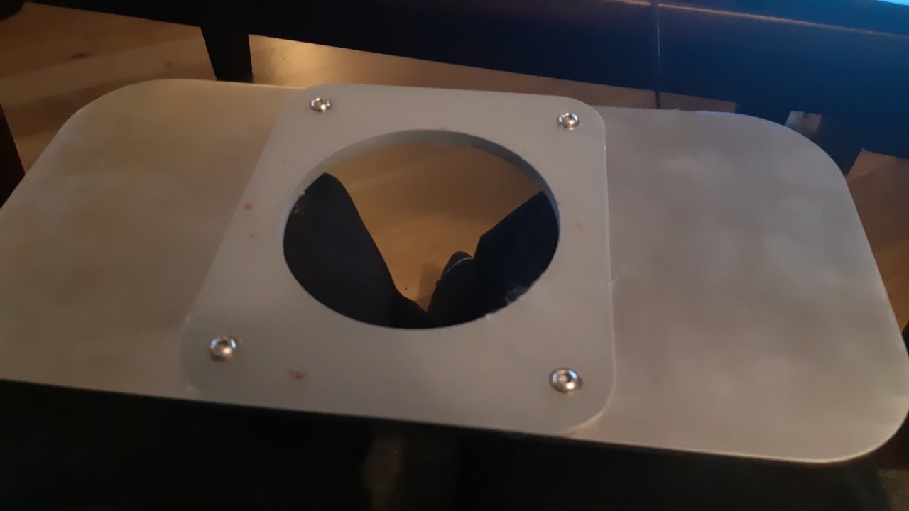

Adapter mellom forgasser og plate luftfilter. Første bilde er prototype for å sjekke at skruehull osv. kommer der det skal.
Her på nedsiden ser man at det er forsenkning til skruehull. Men skruehullene går ikke helt igjennom. Da trenger jeg ikke support. Å bore opp hullene (Ø6mm) er mye lettere enn å fjerne support.
Motor dette skal brukes til er en 350 Corvette 5,7 Liter, ikke min. Forgasser er Ø128mm, plate til luftfilter er Ø138mm.
Så for vi håpe at PETG-en tåler varmen. Prototype er printet med PLA.

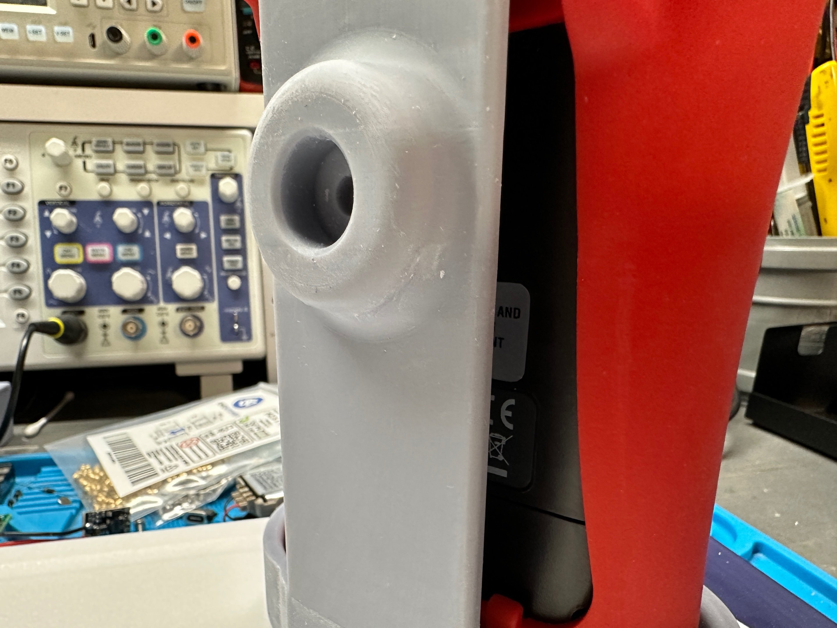

Da ble den omsider ferdig. Ikke 100% perfekt, men den ble veldig bra. Jeg ble fornøyd. Målene ble 100% nøyaktig og den passet perfekt til sporene bak på multimeteret :)
