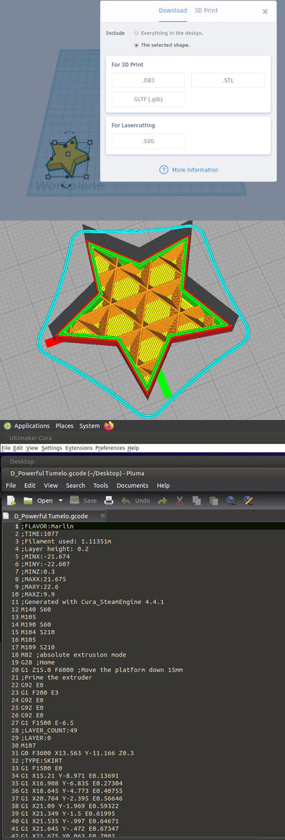

Her kan du se at jeg har eksportert en stjerne fra tinkercad.com i .stl
Etter jeg har slicet stl fila i Cura kan du se antall lag, infill og vegger etc.
Nederst ser du at denne gcode fila er bare en rekke instrukser til printeren. Den lille stjerna har over 8000 linjer med instrukser.
