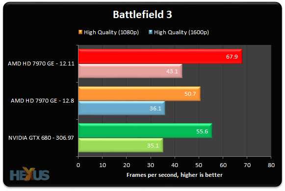

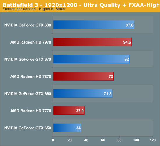

N o r e n g Skrevet 22. oktober 2012 Forfatter Skrevet 22. oktober 2012 (endret) AMD lanserer Catalyst 12.11 med ganske store forbedringer i ytelse for å være en driver. http://www.techpower...ormance/23.html http://www.anandtech...1211-new-bundle http://hexus.net/tec...formance-gains/ Rimelig interessant er at alle kortene har fått en solid ytelsesøkning på rundt 7% totalt sett, men det som også er interessant er at alle HD 7900-kort blir bundlet med Hitman Absolution, Sleeping Dogs og Far Cry 3 og at Far Cry 3 vil bundles med alle HD 7000-kort. Noe annet som skriker med denne driveroppdateringen: Radeon-serien gjør det nå like bra eller bedre enn Geforce-linja i BF3! Endret 22. oktober 2012 av arni90
