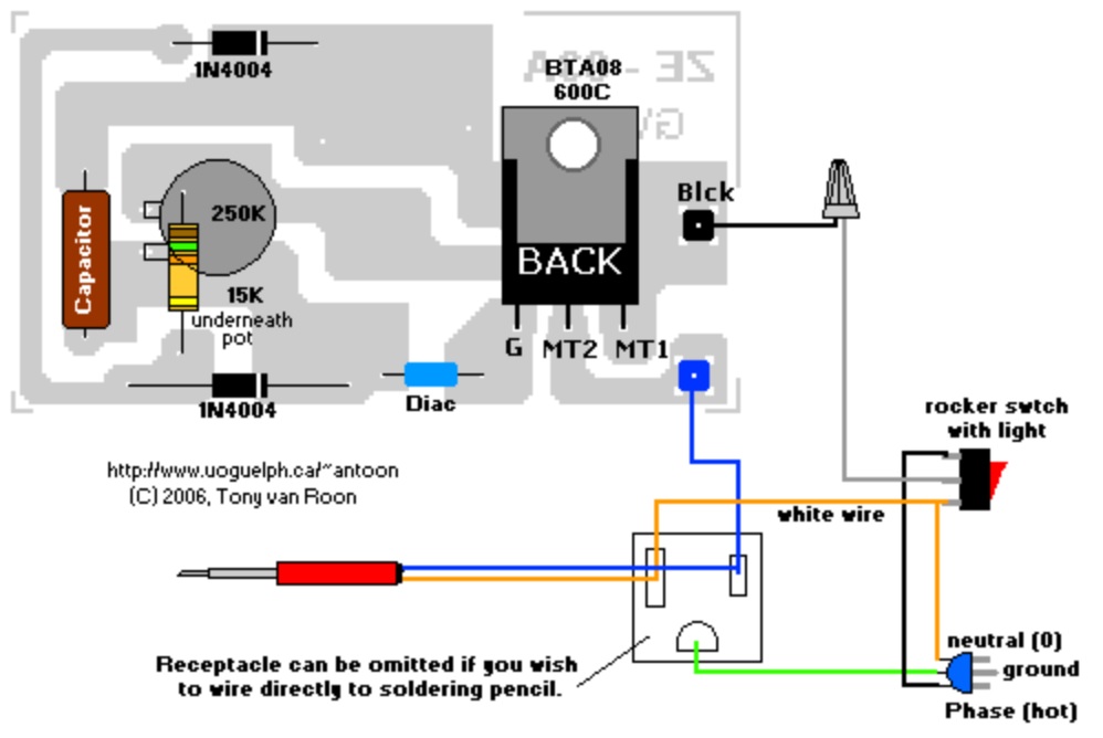

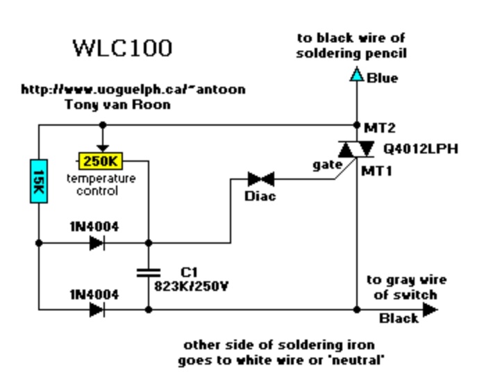

Professor Balthazar Skrevet 27. oktober 2014 Skrevet 27. oktober 2014 Se på disse skjemaene fra Weller loddestasjoner. Vil det ikke være mulig å benytte elektronikken som den er og bare skifte ut selve varmeelementet i loddepennen? (til et element som er laget for 230V). Triacen BTA08 tåler jo 600Volt.
toreae Skrevet 27. oktober 2014 Skrevet 27. oktober 2014 Ville ha brukt trafo for å fått 110VAC, og gjort C1 20% større 50Hz vs orginalt 60Hz. Øker du spenningen, må du også forandre på resistorene, lyset i bryteren osv. En trafo med sentertapping vil gjøre jobben.

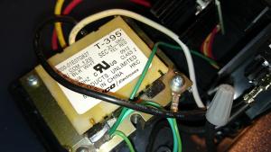

Andrull Skrevet 27. oktober 2014 Skrevet 27. oktober 2014 (endret) Weller WES51 har i følge databladet 24V ut på spissen. Den ser jo ganske annerledes ut fra WLC100, så det er vel godt mulig kretsdesignet er helt annerledes enn det du fant? Skulle nesten tro det var nedtransformert, og gjort om til DC. Hadde gjettet en lineær trafo med variabel regulator, noe som hadde passet etter pris, vekt og holdbarhet på de sakene der. Men igjen, aldri åpnet en slik sak, så har i bunn og grunn ikke peiling. Men om det er så basic som den saken der, så bør det gå rimelig greit å bare byttet ut nevnte komponenter, samt en trafo med centertapp. Edit: Google to the rescue: Aka. En lineær trafo, med medfølgende krets. Og i stede for å kjøpe en ny ekstern trafo, så kunne man bare byttet ut denne med en 220V->24VAC (ser ut på bildet som at det er snakk om 24VAC). Og så eventuelt utføre nødvendige justeringer/utbytte av kondensator(er). Ps: Bør vel også se at ESRen er lav nok til å håndtere nødvendig last (altså at den takler ripple-strømmen). Denne bør nok være noe lavere grunnet lavere frekvens og høyere riple-strøm. Gitt at man har annet loddeutstyr da. Endret 27. oktober 2014 av Andrull

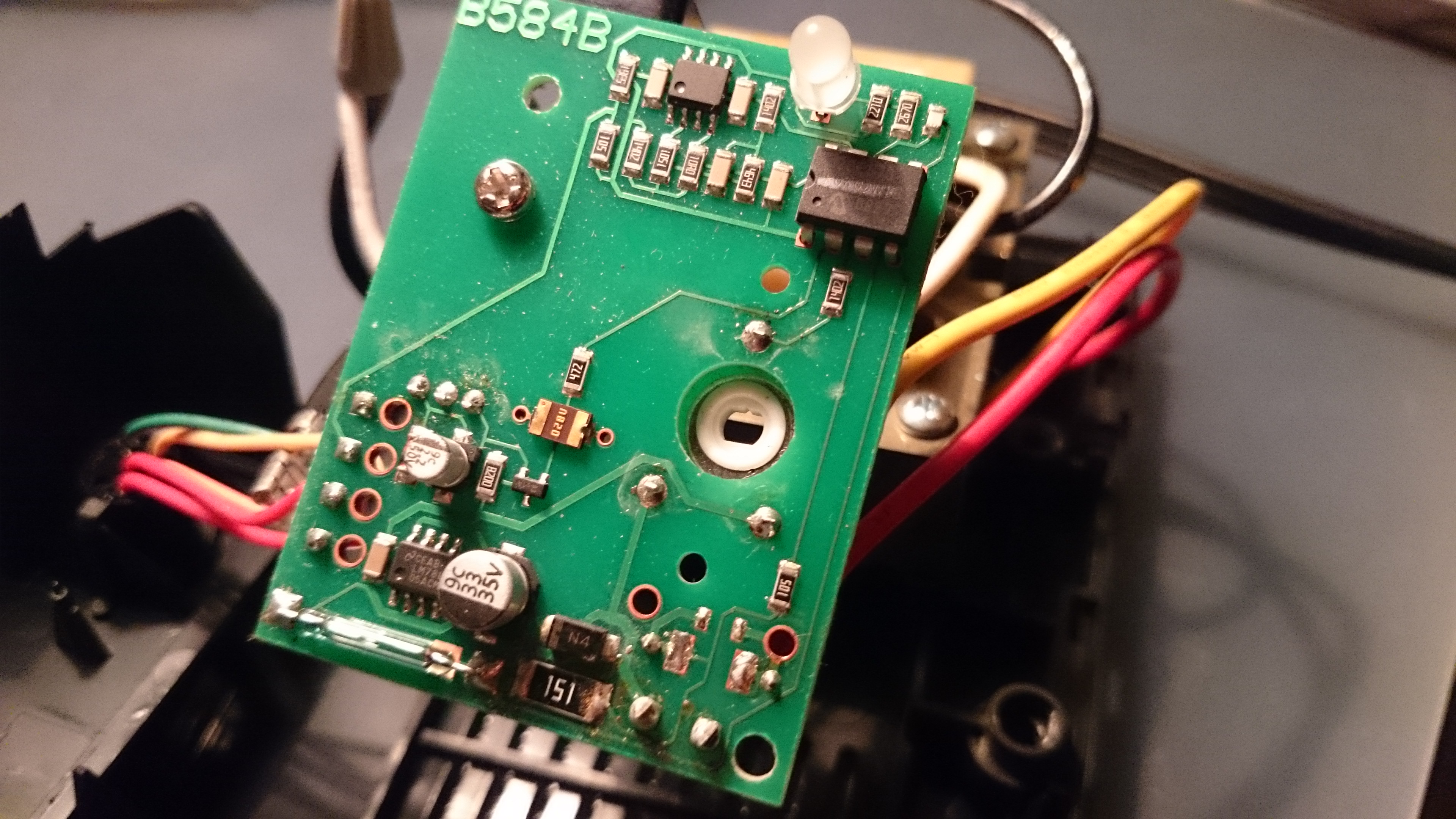

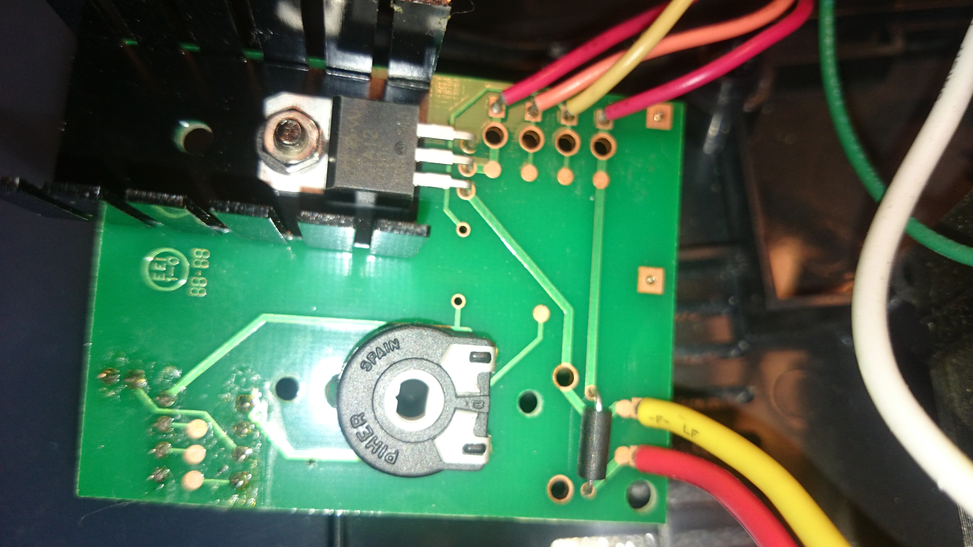

erlendo89 Skrevet 27. oktober 2014 Skrevet 27. oktober 2014 Takker for svar så lang Jeg åpnet min egen i stad for å se. 24VAC ut fra trafo ja. Slik ser kortet ut. Er vel ikke så enkelt å bytte ut komponenter her da det er kun smd. Er heller ingen kondensator på baksiden som det er på bildet du postet her. Jeg er jo ingen ekspert på akkurat dette, så håper dere har noen gode tips her. Og er det forresten noen plass jeg kan kjøpe en 220-24v trafo i butikk eller må jeg handle på nett?
Professor Balthazar Skrevet 28. oktober 2014 Skrevet 28. oktober 2014 Spørs om det lønner seg. Sjekk ut denne (dersom det er en 40VA trafo du har). http://www.ebay.com/itm/Luxaire-York-Coleman-Evcon-Tyco-208-240-24-Volt-40-VA-4000-02V18BB39-/310666378510?pt=Air_Conditioner&hash=item485528bd0e

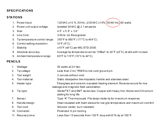

erlendo89 Skrevet 28. oktober 2014 Skrevet 28. oktober 2014 Fant en manual på nett til loddestasjonen. Etter det jeg kan forstå ut fra dette, så tar den både 50 og 60 hz på 230v. Eller er jeg helt på bærtur?
Hårek Skrevet 28. oktober 2014 Skrevet 28. oktober 2014 Ser ut som felles spesifikasjoner for 120V og 230V utgaver. 120V utgaven er da bare spesifisert til 60Hz, noe som er ganske typisk for USA produkter. De sparer litt på å lage en trafo med mindre jern. Ulempen for da at den vil bli veldig varm når den brukes på 50 Hz.
Andrull Skrevet 28. oktober 2014 Skrevet 28. oktober 2014 Hadde den taklet 230V og 50 Hz, så står det som regel 50-60Hz og 110-240V som regel. Dette får de til ved å ha en aktiv PFC-krets, eller en slider man velger manuelt. Men siden dette er en lineær strømforsyning, så vil den ikke ha noe slikt, og vil dermed ikke kunne takle begge ting samtidig. Ja, du ville jo fått en mindre effektiv trafo, fått MYE høyere strømgjennomgang i trafoen, og ikke minst 48V på utgangen. Jeg gjeter på et saftig smell, og noen saftige små "eksplosjoner". Alternativt bare en sikring som går.

Andrull Skrevet 30. oktober 2014 Skrevet 30. oktober 2014 Å gå via DC, er som jeg nevnte i første innlegget, absolutt en mulighet. Problemet er at du nok ikke vil finne en skikkelig DC/AC inverter som gir ut et ekte sinus-bølge i en prisklasse som er verdt å se på. Og har i stede en modifisert sinus-bølge. Og det har vært problemer rundt det å kjøre visse fintfølende strømforsyninger i datamaskiner og tilsvarende elektronisk utstyr på slike modifiserte bølger.MEN, dette har som regel vært SMPS, og ikke lineær strømforsyning som vi snakker om her. Og lineære strømforsyninger er vel ikke akkurat kjent for å være spesielt kresne, og har ikke så mye rart som kan gå galt. Så jeg TROR det vil gå helt fint, men jeg kan ikke garantere for det. Angående det å bytte trafo, så står du nok igjen med kondensatorproblematikken. Er ingen reser på å identifisere SMD-caps, men på aluminium polymer-kondensatorene (de to største og mest åpenbare) så skulle jeg tro de snakket om en på 33 µF ved 35V og en på 2,2µF ved 50V. - 35V hørtes for lite til å takle 24V AC RMS. 1,414*24V = 33,9V peak DC-spenning, + at trafoen fort kan ha 5-10 % høyere spenning under null last, og da er du plutselig oppe i 37V. Samt at 33 µF er alt for lite til å kunne brukes som noe hovedfilter på en lineær PSU som leverer over 2A. Så den er nok bare noe ripple-filter etter regulering, elns. - 50V kondensatoren kunne ha blitt brukt, men ser ut som er 2,2 µF om jeg tolket den korrekt, og for liten til å være noe brukbar som hovedfilter også. Kanskje noe høyfrekvens filter av noe slag før regulatoren. Så enten så må det befinne seg en større kondensator på baksiden, eller et annet sted i enheten, eller så er det kanskje et av de andre SMD-enhetene, som jeg ikke umiddelbart klarer å identifisere. Det hadde nok vært noe lettere om vi så hvor ledningene gikk inn.
erlendo89 Skrevet 30. oktober 2014 Skrevet 30. oktober 2014 Her er et bilde av andre siden Aner ikke hva den lille svarte er. Står ingenting på den
StormEagle Skrevet 3. november 2014 Skrevet 3. november 2014 (endret) Ser ut som et Potentiometer Det er vel den store, og runde svarte. Jeg regner med at han mener den lille nede i høyre hjørne. Og det ser jo litt ut som en diode, men siden det ikke er noe strek på den for å merke polaritet så er det nok noe annet som f.eks en spole/induktans, eller kanskje en eller annen merkelig form for resistor uten fargekode eller annen merking. Det er bare å måle for å finne det ut. Hvis jeg skulle gjette ville jeg ha gjettet på at det er en aksial induktor/spole som er der for å knekke noe høyfrekvens støy eller spenningsspikes, eller noe slik. De er ofte i slike svarte ganske intetsigende pakker. Endret 3. november 2014 av flesvik 1
erlendo89 Skrevet 5. november 2014 Skrevet 5. november 2014 Sendte mail til Weller og stilte samme spørsmål som her. "Dear Mr. Johansen, If you have a converter to drop your voltage from 230 VAC to 110 / 120 VAC, 50 Hz, your unit will work perfectly fine and the 50 HZ frequency will not damage the unit. We have in the past offered this same unit in 100 / 110 / 230 VAC, 50 / 60 Hz models so it is designed to operate equally at either frequency. Please let me know if you have any additional questions. Best regards," Så da satser jeg på at det går bra :-)
Andrull Skrevet 5. november 2014 Skrevet 5. november 2014 Ahh, ja det er jo meget gode nyheter. I og med at det tydeligvis er designet for begge markeder, men blir utstyrt med forskjellig trafo alt etter hvor du kjøper den.
