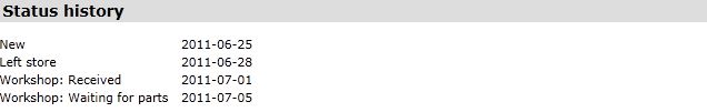

Annenhver setning jeg sier i telefonen blir svart med et solid HÆ? i andre enden, ergo, mikrofonen er mongo i sånn grad at jeg blir sprø. Er dette noe huawei fikser hvis man klager?
Eller skal denne telefonen i skuffa merket "SØPPEL!" ?
Blir bare så frustrert av at en ellers ok telefon ikke funker til det den er laget til.
Etter hva jeg har lest på nettet, er dette et hardware relatert. Fikk samme feil på min nå i går (ikke routet, ingen oppdateringer).
EDIT: Hva du burde gjøre, er vel å resette til fabrikkinnstillinger og sende den inn til byråkratiet... :ermm:
Gjorde dette. Forhåpentligvis så klarer ikke teknikerne å se at jeg har hatt custom ROM :)
