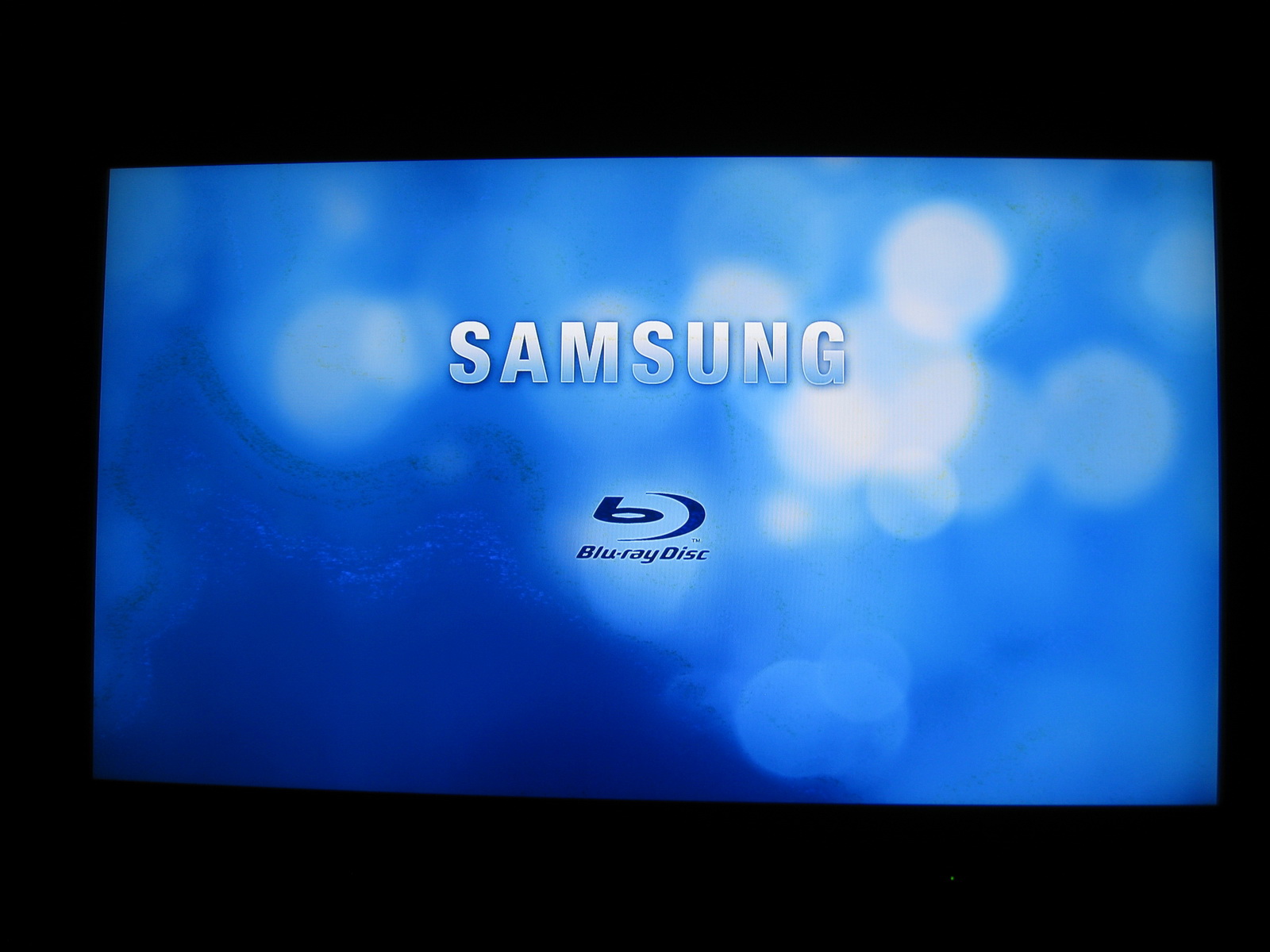

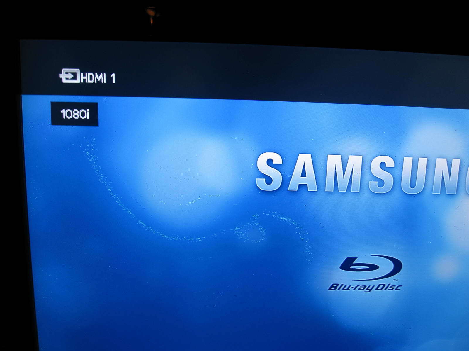

Hvordan kan man få dårligere bilde? Eg har oppfattet det slik at enten får man bilde, eller så får man det ikke.
Er det i form av artifacter da i tilfelle?
Ja man kan få artifacter.
Har hatt fire PIXMANIA HDMI-kabler på 1,5m og det var artifacter på 3 av dem.
Artifact skyldes bitfeil over kabelen, men det er ikke ensbetydende med at det er kabelen som er problemet, selv om bytte av kabel retter feilen. Det kan også være andre dårlige komponenter eller omstendigheter (smuss, brukerfeil, ekstern støy osv.) som forårsaker feilen. En kommunikasjonslink har en kvalitet som produktet av kvaliteten til alle komponentene i linken. En dårlig kontakt, receiver eller transmitter eller ekstern støykilde kan like gjerne være problemet.

Det er jo "nesten" riktig på den måten at du enten får bildet uten feil, eller med feil - og da feil som er relativt lett å få øye på (artifacts). Du får ikke klarere bilde, bedre farger, dypere sort nivå eller liknende BS med en dyr kabel, slik kabelpusherne hevder - det ikke fysisk mulig. Det virker dessverre som om mange av journalistene/skribentene ikke har fått med seg dette. Med tanke på hva de som skrier om datateknologi og forbrukerrett i ulike avser her til lands klarer å trykke ut av seg, er det vel ikke så overraskende egentlig.
