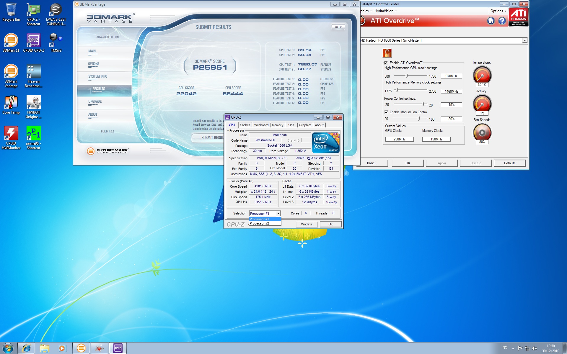

Ourasi Skrevet 31. desember 2010 Skrevet 31. desember 2010 Har testet litt med ETT Sapphire HD6970 med ASUS bios, bruker ASUS biosen fordi den åpner for høyere klokking. HW som er brukt HK: EVGA Classified SR-2 CPUer: 2 Stk X5690 @4,2 GHZ HT-off Minne: 2 sett av 3x2GB HyperX 2000 MHz CL9 @1400 MHz GPU: Sapphire Radeon HD6970 med ASUS sin 6970 bios 3DMark Vantage GPU @970/1460 P25951 GPUscore 22042 Skal teste nå hvor høyt jeg kommer uten å øke volten på GPU. Kommer også med de samme testene i CF Kommer også med de samme testene i Quadfire så fort soppen får kommet seg hit. Snodig med lavere score enn jeg fikk på 950/1450 på min test, en test som forøvrig stemmer med reviewers på samme klokk:
Mydog Skrevet 31. desember 2010 Skrevet 31. desember 2010 Har testet litt med ETT Sapphire HD6970 med ASUS bios, bruker ASUS biosen fordi den åpner for høyere klokking. HW som er brukt HK: EVGA Classified SR-2 CPUer: 2 Stk X5690 @4,2 GHZ HT-off Minne: 2 sett av 3x2GB HyperX 2000 MHz CL9 @1400 MHz GPU: Sapphire Radeon HD6970 med ASUS sin 6970 bios 3DMark Vantage GPU @970/1460 P25951 GPUscore 22042 Skal teste nå hvor høyt jeg kommer uten å øke volten på GPU. Kommer også med de samme testene i CF Kommer også med de samme testene i Quadfire så fort soppen får kommet seg hit. Snodig med lavere score enn jeg fikk på 950/1450 på min test, en test som forøvrig stemmer med reviewers på samme klokk: Kan det ha noe med at jeg testet med lav Ram, QPI og Uncore? Hva kjørte du med?

Ourasi Skrevet 31. desember 2010 Skrevet 31. desember 2010 Kan det ha noe med at jeg testet med lav Ram, QPI og Uncore? Hva kjørte du med? 200x20 HT=On, 3600QPI, 1600mhz minne, samme som i signaturen..
