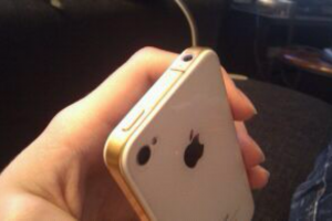

Det å bytte skjerm er i og for seg ikke noen stor deal. Jeg byttet min første her om dagen. Hadde før en svart iphone med sølvramme (den rammen i midten). Så knuste den på en tur :p
kjøpte da deler fra ebay 200 kroner inkl frakt for hvitt deksel foran og bak, og 250 kr for gullfarget metall midframe. Jobben innebar å flytte ALLE deler fra den gamle telefonen i en helt ny case. Hvis jeg får tid en dag skal jeg lage en film om det, youtube filmene jeg fulgte med på synes jeg ikke var sånn kjempe bra for å være ærlig. Mye de ikke nevnte som en må passe på (som jeg fant ut selv)... Jeg klarte å rive av en kjempeliten noice cancellation brikke som er øverst på telefonen (der det lille hullet er) så kan ikke bruke høytaler når jeg snakker i telefonen (altså ingen stor greie). Ellers fungerer telefonen glimrende og utseendemessig er den dødskul synes nå jeg :p Resultatet ser dere under ;) Totalt 450 for å få en flunk ny tlf.
