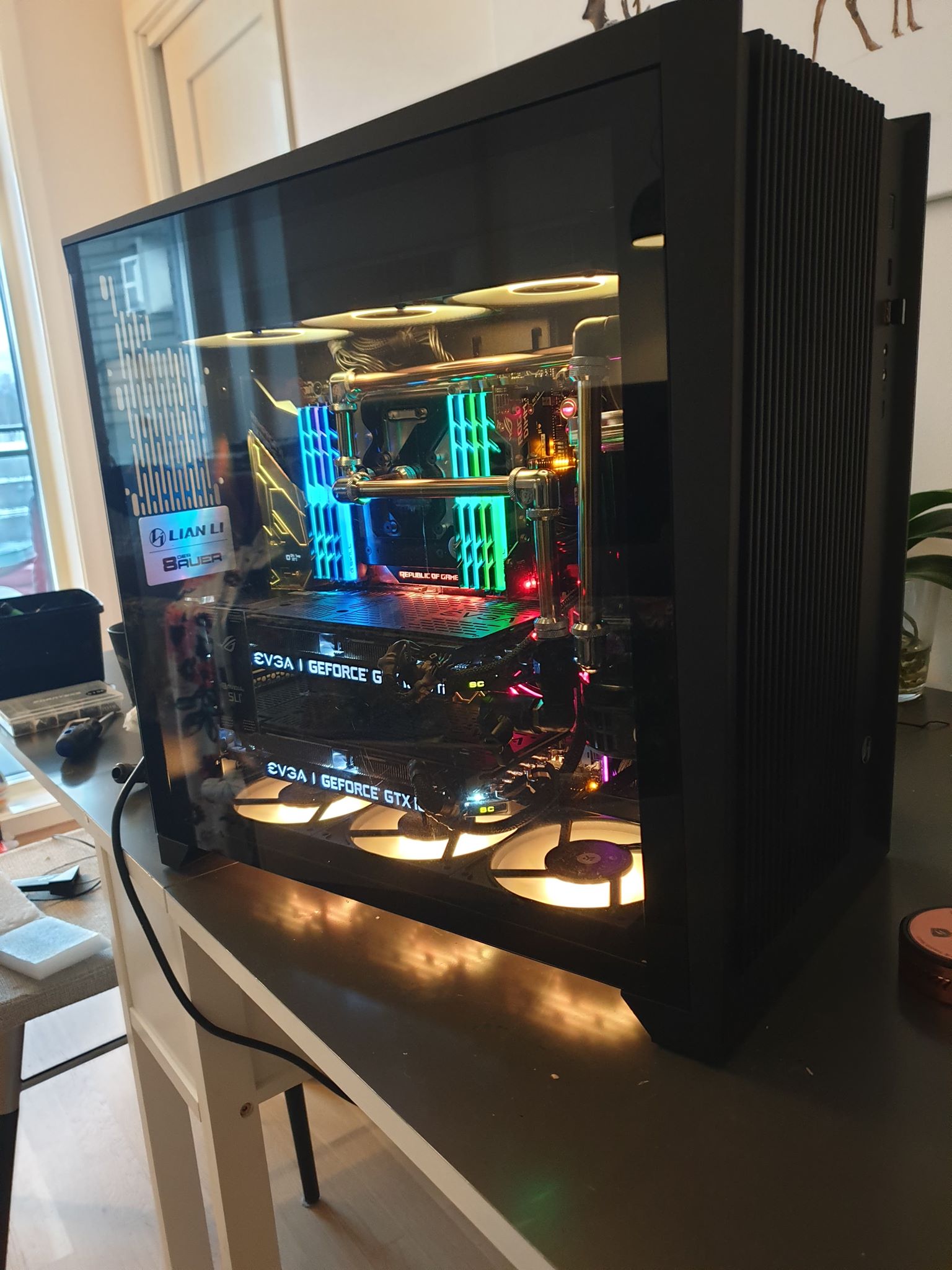

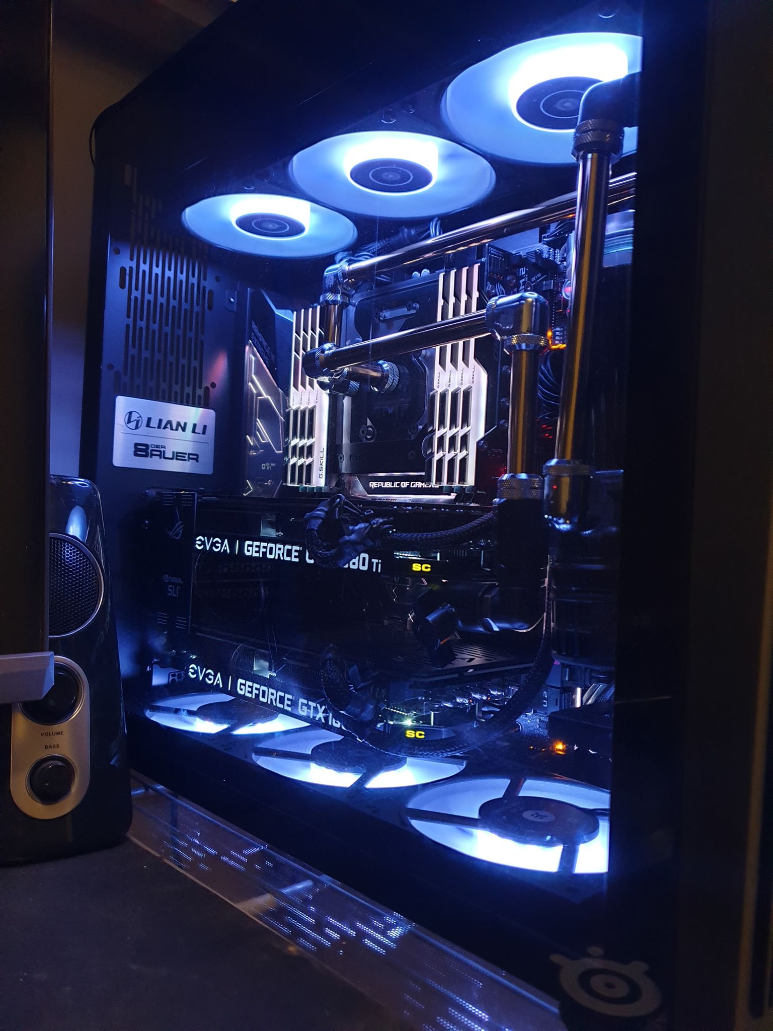

Lekte meg litt med Bitspower Brasstubing i går kveld, må si jeg liker looken av disse!
Montert på min 7940X rig, har ikke fått skjermkortene med i loopen enda, da jeg venter på RMA på den ene GPU blokken!
post-367879-0-85319700-1545484543_thumb.jpgpost-367879-0-42213300-1545484549_thumb.jpg
  • Liker 3

Jeg har som regel hatt LED striper i mine bygg, men denne gangen gikk jeg for å lyse opp med EK Vardar RGB vifter, syns dette ga ganske pent lys, lysstyrken kan fint justeres i AURA Sync!
Godt jobba. Er det synsbedrag eller må retur pumpe rettes opp litt? Ser ut som du må litt lenger ut fra rad før du går ned mot pumpa.

Kunne sikkert vært retta litt, men det er ikke bare bare med så harde rør, null flex i fittings osv når man bruker messing!
Kunne sikkert ha satt en fitting der, men det er snakk om 4mm, å jeg har ingen extender på 4mm, men retur skal gjøres om, når jeg får tilbake den siste skjermkortblokka mi(måtte sendes inn grunnet en ødelagt finstack)
Når jeg kjørte 2 x 1080ti og 7940X i samme loopen, så hadde jeg 3 x 360mm EK SE radiatorer, kjører bare 1 i toppen for øyeblikket, men skal sette inn de 2 andre når blokkene er tilbake
Bryr meg egentlig veldig lite om at det ene røret er litt skeivt, så lenge de rørene som går paralelt med hverandre er like
