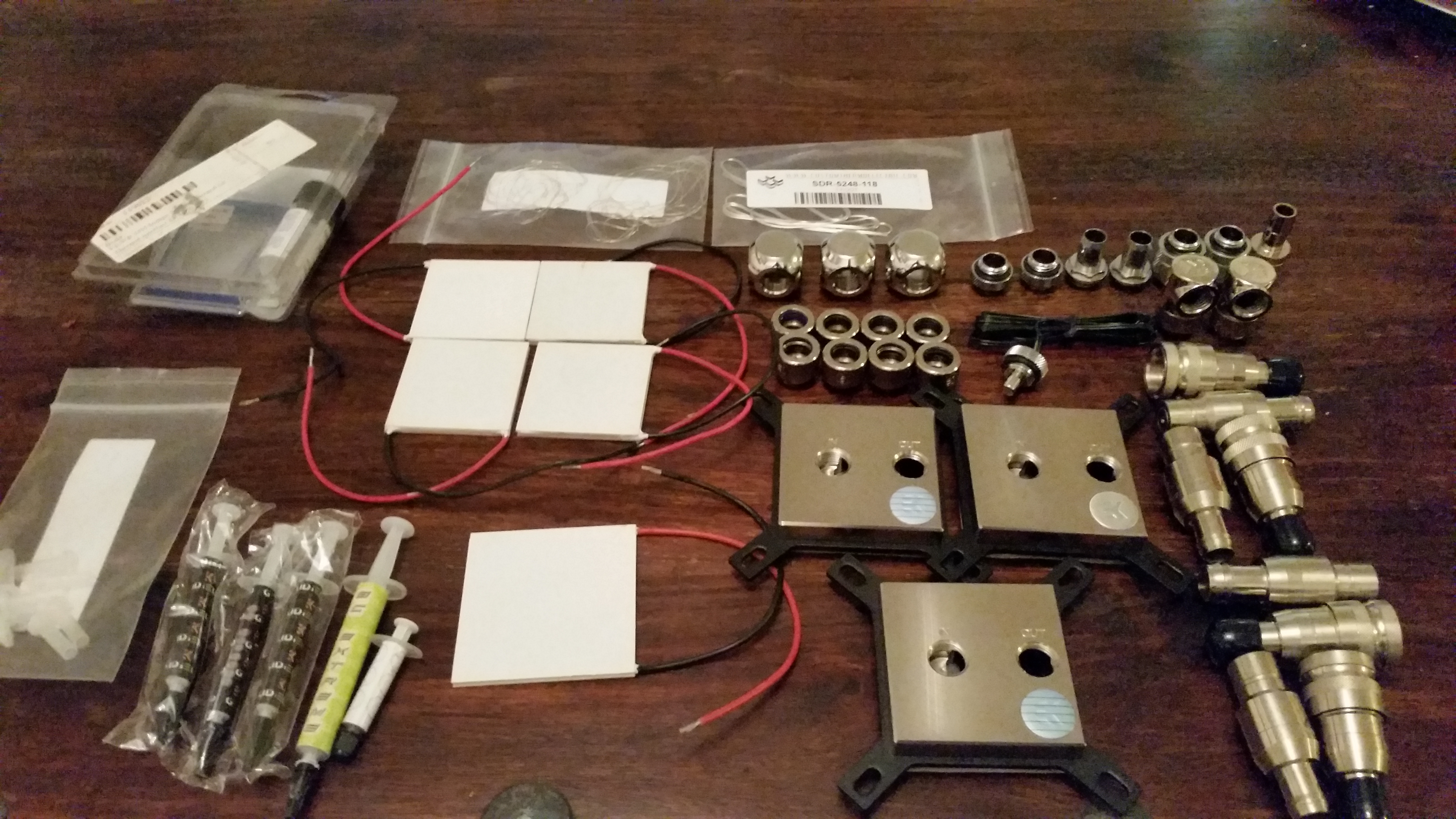

Andrull Skrevet 13. november 2014 Skrevet 13. november 2014 (endret) Lille juleaften i dag. Både pakke fra amerika og DI var jo en hyggelig overraskelse. Siden fasekjøler og waterchiller blir for mainstream, så blir det nå cascade-kjøler! Jay. Dog ikke vanlig cascade med to kompressorer, men en enklere og rimeligere variant med peltier i serie med chiller på CPU og kun chiller på GPUene. DU ser her bla. Fire 50mm, 331 W kjøleeffekt (4x 535 W maks strømtrekk) peltierelementer Tre EK Supremacy Full nickel (Siste blokken og nipler står i maskinen fra før). In97, Ag3 - legering for lodding (97 % indium, 3 % sølv) Smeltepunkt 143 grader. In52, Sn48 - legering for lodding (52 % indium, 48 % tinn) Smeltepunkt 118 grader Kjølepasta, Div GeilL extreme og indigo extreme (ca. 90 grader smeltepunkt) Bitspower temp-leser (i tillegg til den jeg har før, så jeg kan måle temp før og etter blokka) Fire par Koolance QD'3er (kombinert med to par QD3 og to par QD4 som står i maskinen fra før. 62mm peltierelement (400W kjøleeffekt, 700W strømtrekk) som blir backupløsning. Masse nipler for å koble sammen vannblokkene i 2x serie, 2x parallell (et par står i maskinen fra før). Oppgitt maks DeltaT (DTmax) blir da ca. 67 + 70 grader, men på grunn av at dette faller når temperaturen faller på varmesiden, og at peltierelementene må tilføre varme til kompressoren for å funke, så vil dette forvente å synke en del. Qc, kjøleeffekt, er 3500W + 1324W = 4824 Watt. Vil heller ikke kjøre de maks, da effektiviteten faller, og selv om DTmax på peltierelementene øker så vil kompressoren sin DT falle mer. Så sweetspot her er forventet å gi et kalkulert DTmax på ca. 100-110 grader. Det vil ved lav last (idle) gi ca. -60 grader, håper jeg. Men igjen, variablene er MANGE. Mens jeg forventer en lasttemp på CPU-blokka med massiv OC å ligge på rundt -40 til -35 grader. Men siden skjermkorta spiller inn på tempen, så vil nok dette kunne droppe ytterligere 10 grader (tatt hensyn til lavere last på CPU i spill). Mulig jeg kan hente inn noen grader ved å ha kjøleenheten ute, men det er ikke mye, da kompressoren ikke like at det er så kaldt. Endret 13. november 2014 av Andrull 4

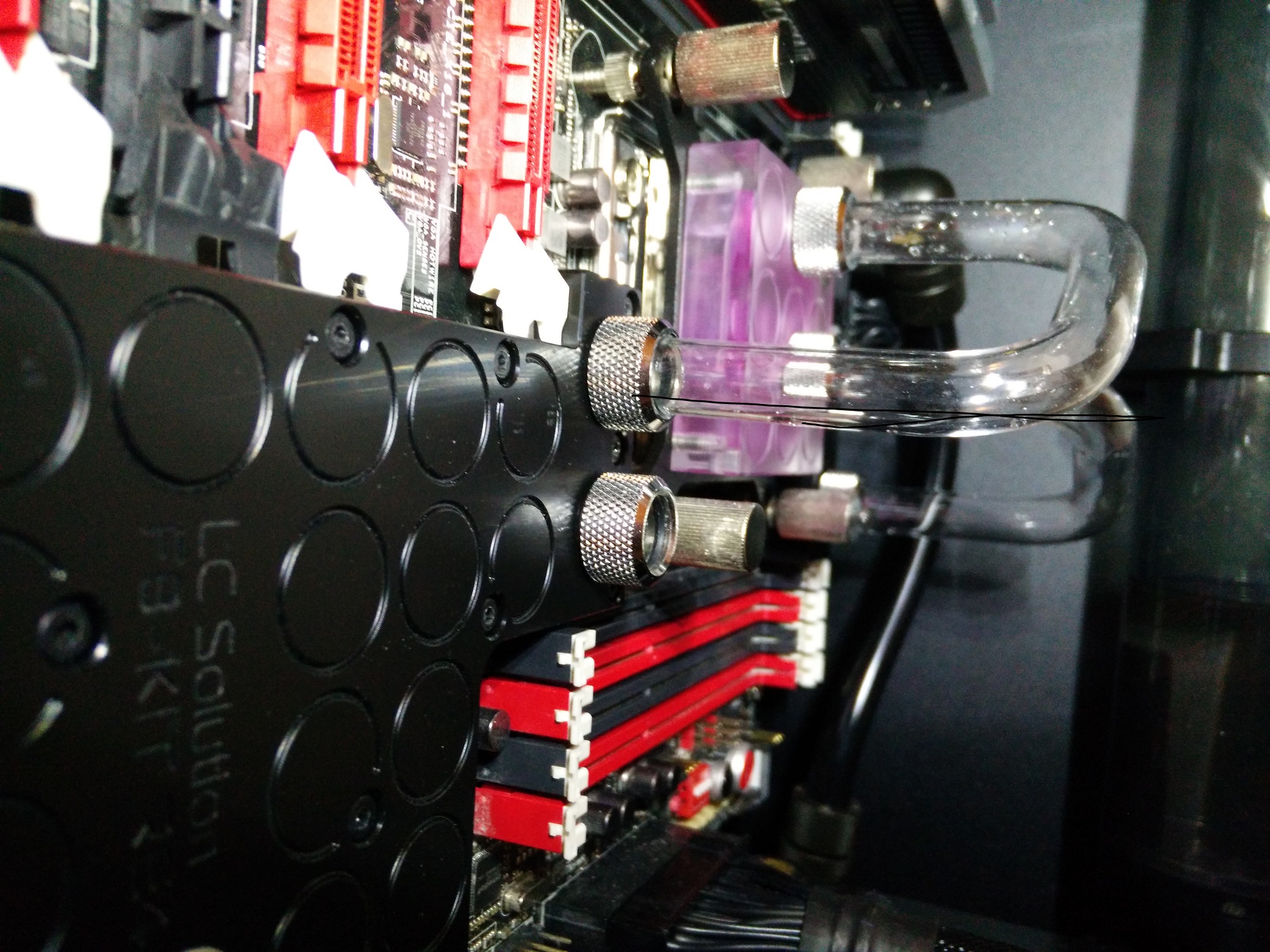

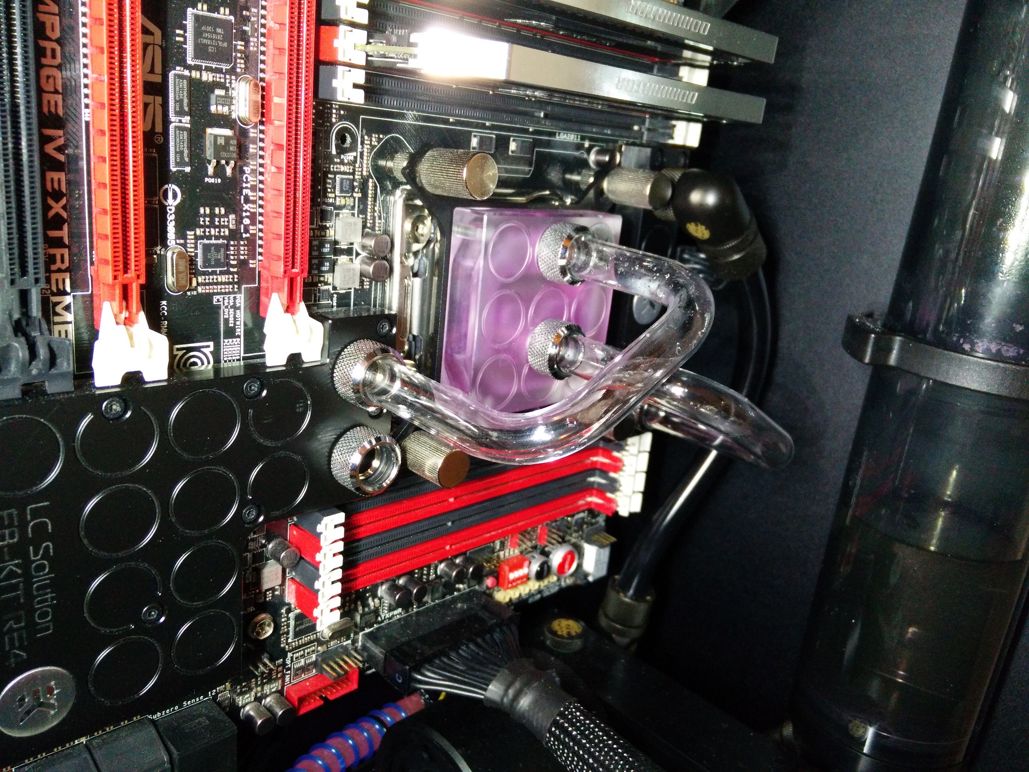

samye83 Skrevet 15. november 2014 Skrevet 15. november 2014 Det tok lengre tid enn jeg trodde. Men syns at resultatet er tilfredsstillende for å være jomfruturen . U bøy er faktisk litt vanskelig å få til.
sevs Skrevet 15. november 2014 Skrevet 15. november 2014 Tøft. Neste gang snur du CPUblokka sånn at alle skrå rør peker samme veien (nedover mot høyre). Bare for å være kritisk. Ellers veldig bra. Hvilket kabinett har du samye?
