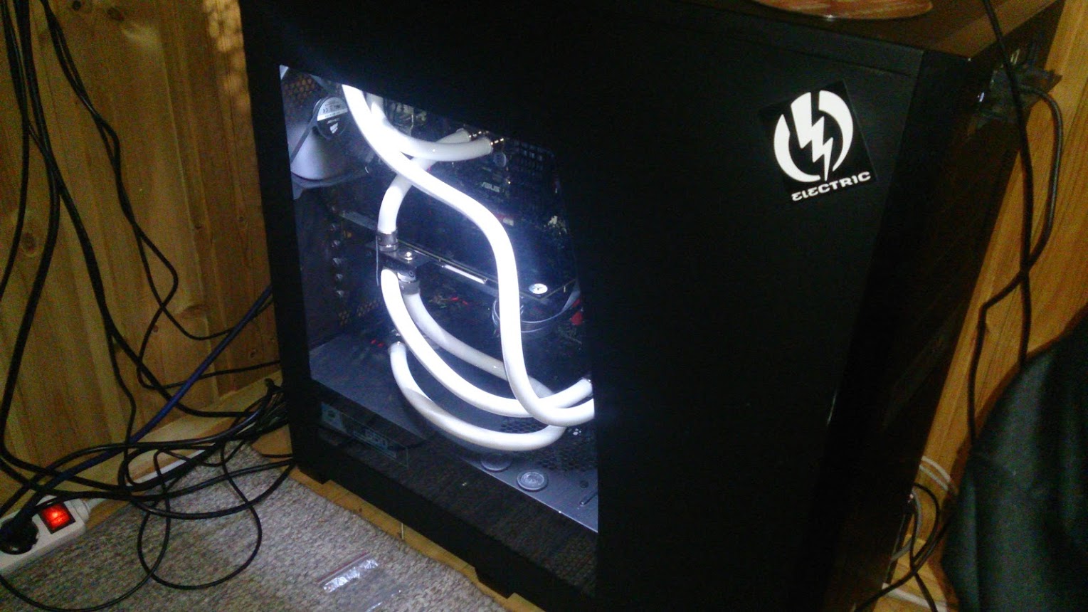

yo. nettop satt sammen min første vannkjølings loop og tenkte å få noen tilbake meldinger på div
utstyr som er brukt
EK-CoolStream RAD XTX 360
EK-FC780 GTX Ti - Acetal+Nickel
EK-FC780 GTX Ti Backplate - Black
EK-Supremacy - Full Nickel CPU Block
EK-RES X3 250
Swiftech MCP35X vannpumpe

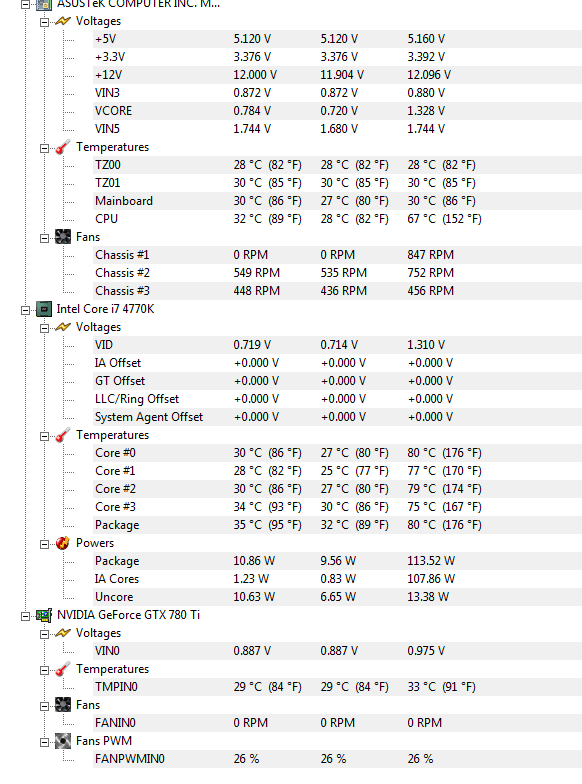

det eneste jeg egentlig lurer på er hvordan viftene burde kobles opp. slik jeg kjører nå er rad viftene koblet til en splitter fra CPU_OPT og vannpumpen koblet til CPU_FAN. de tre andre viftene i kabinettet er koblet til hovedkortet og ikke samme splitter som CPU_OPT. Og er tempraturen på cpuen høy? eller er det bare jeg som ikke har mer en én radiator som gjør det slikt?
og ja jeg vet at den ene slangen fra pumpen ikke er så fin, men slik ble det da jeg kun kjøpte rette nippler :p
Er ikke 80c på load sett på som høy temp mtp kjølinga som er i bruk?

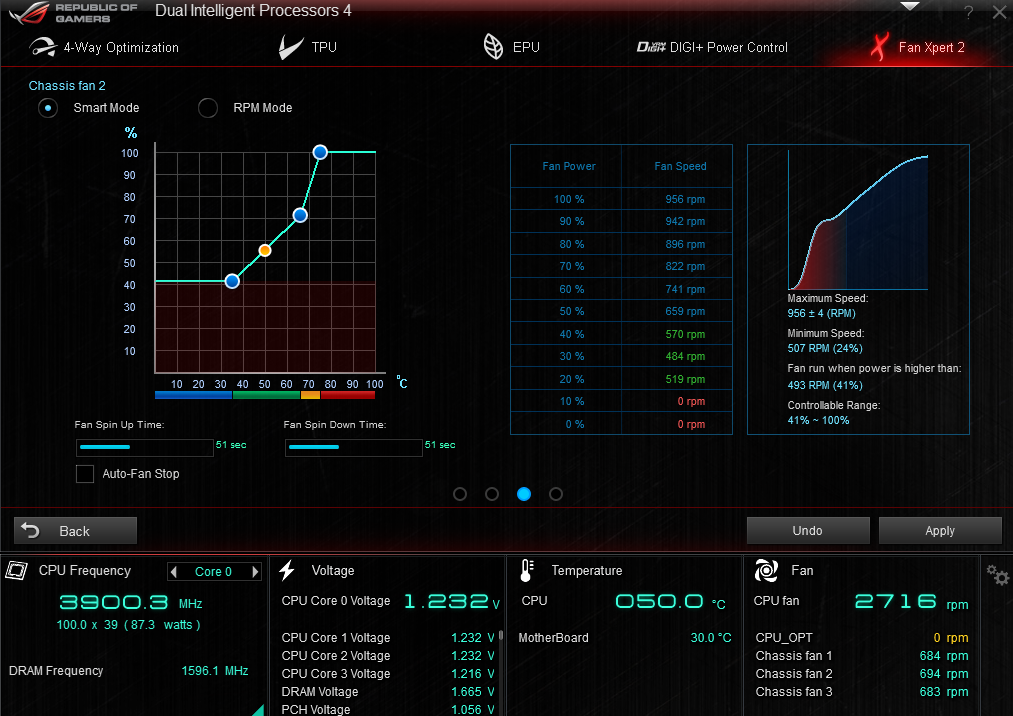

Bare jeg som reagerte på turtallet på viftene og pumpa hans?
Dersom Chassis #1 er CPU og #2 er CPU_OPT så ligger jo turtallet på ~850 RPM på pumpa(lavt?) og ~750 RPM på viftene som også er "lavt" om du spør meg da.
Pumpa er jo PWM, og ser att PWMIN0 står på 26%, så tyder det på att pumpa kan kjøres mye hardere(høyere %/Duty Cycle)
Men om han kjører opp viftene og pumpa kan han sikker klokke en del mer ja :>
Endret av MiiX

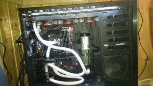

Det er altfor mye slange der i forhold til hva det faktisk må være. Mellom GPU og pumpen er det jo en halv meter som ligger i krøll. Det er ikke optimalt for flowen. Så kort vei som mulig mellom komponentene som mulig.
Den lange slangen som du ser er et resultat av at pumpen ikke kunne plasseres i bunnen av kabinettet som jeg hadde planlagt.. Samt at jeg ikke hadde noen andre nippler en rette. Så ettervert får jeg vel bestille meg noen vinkler.

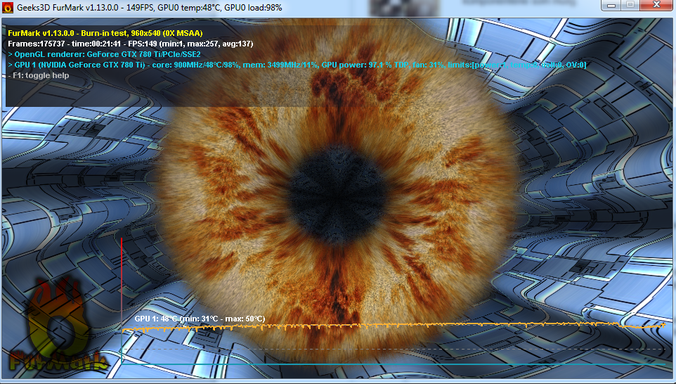

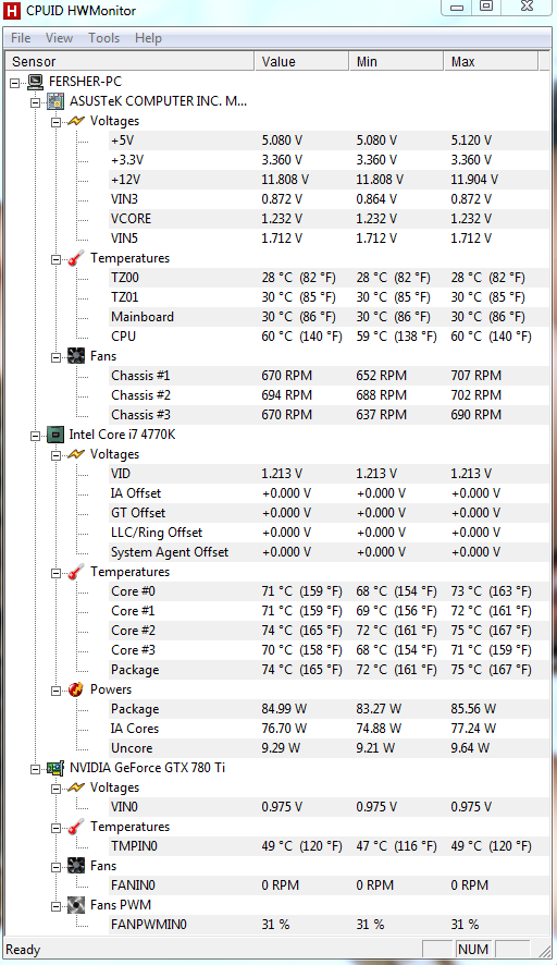

Nå tester jeg systemet på nytt.. Har prime95 og furmark gående.. Så ser jeg i AI Suite at CPUen ligger på ganske stabilt 50 grader og det samme gjør skjermkortet.. Men, vis jeg åpner HW Monitor så får jeg helt andre resultater på CPUen.. Kan noen si meg hva som er rett?
Brukte IntelBurn sist jeg teste CPUen.. Og må si det var futt i det progammet i forhold.. Men prime95 egner seg vel kanskje bedre for realistiske resultater?
Jeg vil vel si at hverken IntelBurn test eller Prime95 er veldig realistiske i forhold til hva en PC normalt blir utsatt for, men for stabilitetstesting så kan det være greit å teste begge.
Når det gjelder CPU-temp så er det enkleste å se på core-temps, da kun under load, og ikke på selve CPU-tempen. Andrull eller Noreng kan forklare dette bedre enn meg men det har litt med hvilken sensor som leses av på CPU og måten dette tolkes av programmet som skal vise resultatet i windows.
Derfor vil man ofte se litt forskjeller på både CPU-temp og core-temps i software som HW-monitor, Realtemp, Coretemp etc.
Er du klar over at pumpa du bruker kan stå på kant og ikk må stå med "bunnen" ned, den enest montering av den som ikke er anbefalt er opp ned altså med innsuget pekende ned.
Joda, men fant ikke noe brukbar posisjon..
Skal prøve å demontere cpu blocken og sjekke litt.
