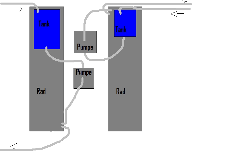

MiiX Skrevet 23. januar 2012 Skrevet 23. januar 2012 (endret) Her er ett bilde. Pumpa jeg hadde tenkt bruke er Swiftech MCP655 Endret 23. januar 2012 av MiiX

MiiX Skrevet 23. januar 2012 Skrevet 23. januar 2012 Er en MCP655 pumpe nok til 2x360 rads, CPU og GPU?
eXa Skrevet 23. januar 2012 Skrevet 23. januar 2012 Laing selv anbefaler ikke å montere den pumpa med innsuget pekende nedover.
MiiX Skrevet 23. januar 2012 Skrevet 23. januar 2012 Den er grei. Men vil pumpa holde dersom jeg har den kobla til 2x 3x120-47 radiatorer og CPU+GPU block(s)?
N o r e n g Skrevet 23. januar 2012 Skrevet 23. januar 2012 Den er grei. Men vil pumpa holde dersom jeg har den kobla til 2x 3x120-47 radiatorer og CPU+GPU block(s)? trinn 4 og 5 vil begge fikse det.
MiiX Skrevet 23. januar 2012 Skrevet 23. januar 2012 Flottings! Ville dere kobla det slik: eller noe helt annet? Tank->Pumpe->Rad->CPU->Rad->GPU->Tank Tank->Pumpe->Rad->CPU->GPU->Rad->tank
eXa Skrevet 23. januar 2012 Skrevet 23. januar 2012 Det kommer helt ann på hvor ting skal puttes i maskinen, jeg ville ha koblet det slik som gir cleanest/kortest slanger med minimalt(eller ingen) 90 graders bends.
MiiX Skrevet 23. januar 2012 Skrevet 23. januar 2012 Begge radiatorene skal monteres stående i front. slik:
