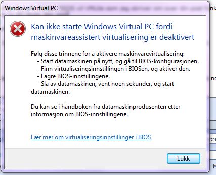

Unnskyld at jeg blander meg inn. Kjører double boot jeg også, med W XP på en disk og W 7 Ultimate på en annen.(Var W Vista da jeg kjøpte maskinen) (Fordi jeg har en Photoshop og en del annet som ikke går på 64 bits), tungvint, og meningen er at jeg går helt over til W7 (meget brukervennlig OS)..har kommet så langt at jeg har lagt inn XP Modes og Virtual PC, men får ikke til å bruke det, for det kommer opp melding, "Må aktiveres i BIOS". Prøvd å se i BIOS, men det står ikke noe om Virtual PC som er deaktivert. Kanskje litt skummelt å gjøre dette selv?

Du må aktivisere hardware virtuallisering, ikke XP Mode i Bios.

Ja vet det er Virtual PC som skal aktiveres, får beskjed om det

Den har spesifikasjon: Asus. M4N78-VM. Motherboard

Om du ikke finner noen ting i BIOS ang hardware virtualisering, så last ned VMLite så slipper du det problemet.
Forskjellen på Virtual PC med XP Mode og VMLite med XP mode er kun skallet rundt. Selve XP Mode fungerer helt likt i begge versjoner.

Fin side, interessant...nå fikk jeg imidlertid fomlet meg inn i BIOS, Advanced, CPU configurasjon, og satte Secure Virtual Machine Mode til enabled. Og DA fikk jeg installert Virtual PC , etc. Men tungvint med bruker og passord og slikt.
