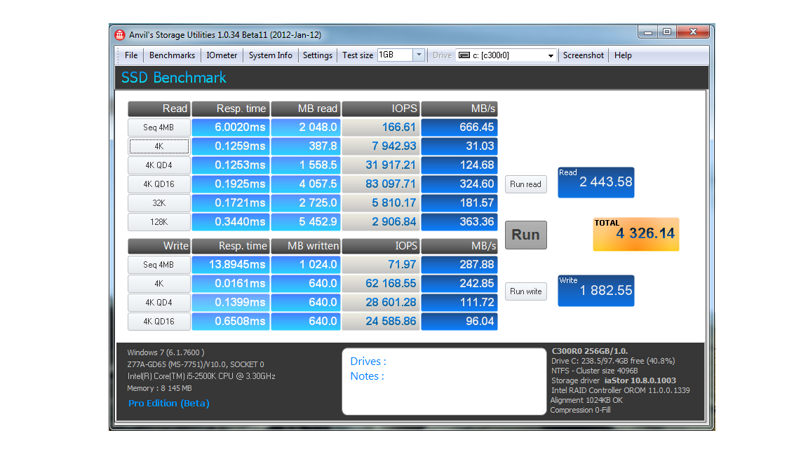

Mumriken Skrevet 6. april 2012 Skrevet 6. april 2012 Hvordan ser dette ut fo 2stk c300? Slår meg at resultatet er noe dårligere enn samme disker på amd riggen min...
Anv Skrevet 6. april 2012 Skrevet 6. april 2012 Du kan oppnå betydelig bedre resultat om du legger inn RST (Intels software for raid) #1 er å få på Write-back cache, da vil skriveytelsen falle på plass, den virker for lav i ditt tilfelle uten at det er mulig å sette fingeren på det. 2

Ourasi Skrevet 8. april 2012 Forfatter Skrevet 8. april 2012 (endret) Tok en liten runde PCMark Vantage med mine to 120gb Intel 520 inatt, ser ikke så ille ut dette Nizzen Endret 9. april 2012 av Ourasi

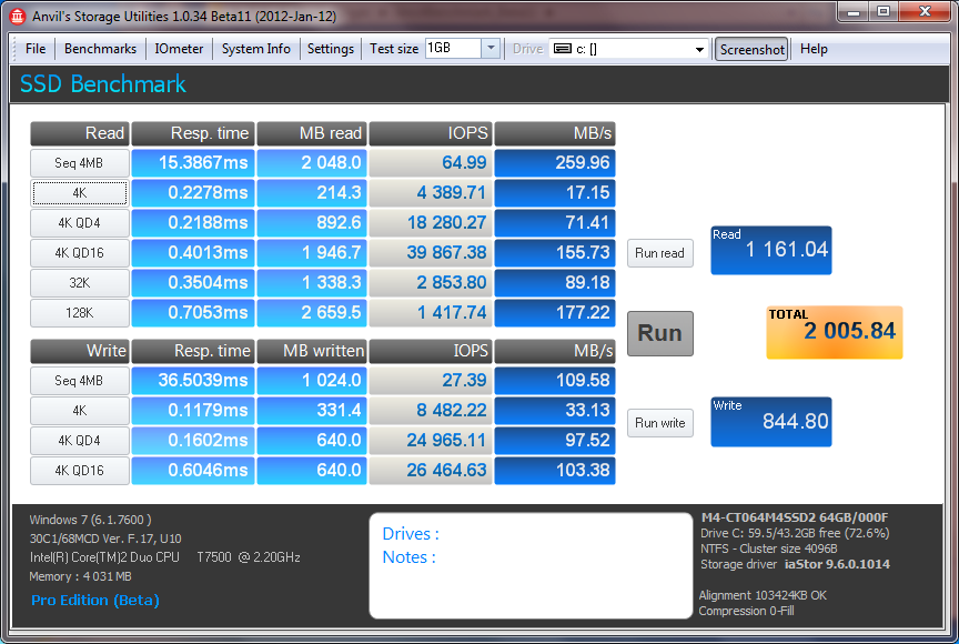

Switters Skrevet 24. april 2012 Skrevet 24. april 2012 Har byttet min m4 64GB mot en på 128GB i den stasjonære, og satt den lille i en gammel HP 6910p laptop. Ble faktisk litt overrasket over at den yter såpass bra i så gammel maskin. Den har AHCI som standard, men en forholdsvis gammel versjon av RST. Hvordan synes dere dette ser ut for en eldre laptop med SATA 3gb/s og ICH 8 tror jeg?
Arve1234567890 Skrevet 25. april 2012 Skrevet 25. april 2012 Ganske likt mitt resultat på tilsvarende brikkesett, dog med litt svakere prosessor, nyere RST og med C300 Da klarte jeg, ved hjelp av MATLAB som regnet ut primtall i bakgrunnen og/eller deaktivering av inaktiv prosessor strømstyring, å sette ny rekord. Meningen var å runde 1900 poeng, men nå var det mer fristende å runde 2000.... Men dette er vel det meste som jeg kan få ut av PCen. Ikke store tall for å være C300, men fornøyd med resultatene for å være på en gammel bærbar

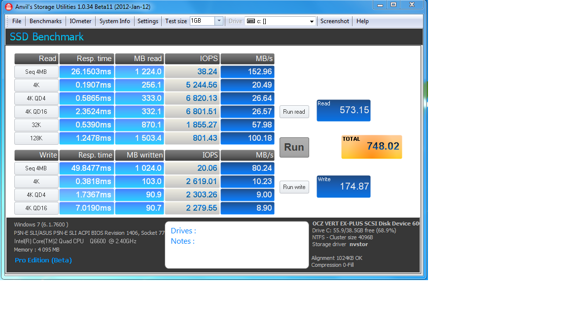

Mumriken Skrevet 30. april 2012 Skrevet 30. april 2012 (endret) Ny alltime low? Kan se ut som det var en smart avgjørelse og ikke legge mange kronene i ssd til htpc'n Samt en som ser ut til å stemme Endret 30. april 2012 av Mumriken
GullLars Skrevet 1. mai 2012 Skrevet 1. mai 2012 (endret) Mumriken, det er 4 mulige grunner til tallene du har i det første bildet. 1. nvstor driver = nVidia chipset = FAIL. 2. Om du ser på 4KiB -> 4KiB QD4 -> 4KiB QD16 er det ingen skalering. Du bruker altså ikke AHCI modus, og det er mer ytelse å hente. 3. TRIM. Jeg tror ikke nvidia chipset støtter TRIM, derfor vil ytelsen falle betydelig over tid. Tallene dine er hakket værre enn en hardt brukt vertex 32GB jeg hadde som kjørte med tidlig firmware uten TRIM (1.13?). 4. Firmware på Indilinx Barefoot. Om du ikke har nyeste firmware har SSD ikke like god garbage collection, og ytelsen vil falle mer over tid uten TRIM. Det er fortsatt betydelig bedre enn en HDD for OS og programmer. > < Endret 1. mai 2012 av GullLars
Mumriken Skrevet 1. mai 2012 Skrevet 1. mai 2012 @GullLarsStemmer nok det du sir; Finnes i ikke achi modus på nvidia brikksettet og det støtter heller ikke trim, men at det skulle suge så mye hadde jeg ikke trodd! La inn siste FW i går btw uten at det så ut til og hjelpe stort på testresultat, men må si det at maskina oppleves like rask som den med c300raid0 i det daglige(surfing, hd streaming, spotify etc) så det var stor forskjell fra snurredisken kan du si.
