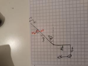

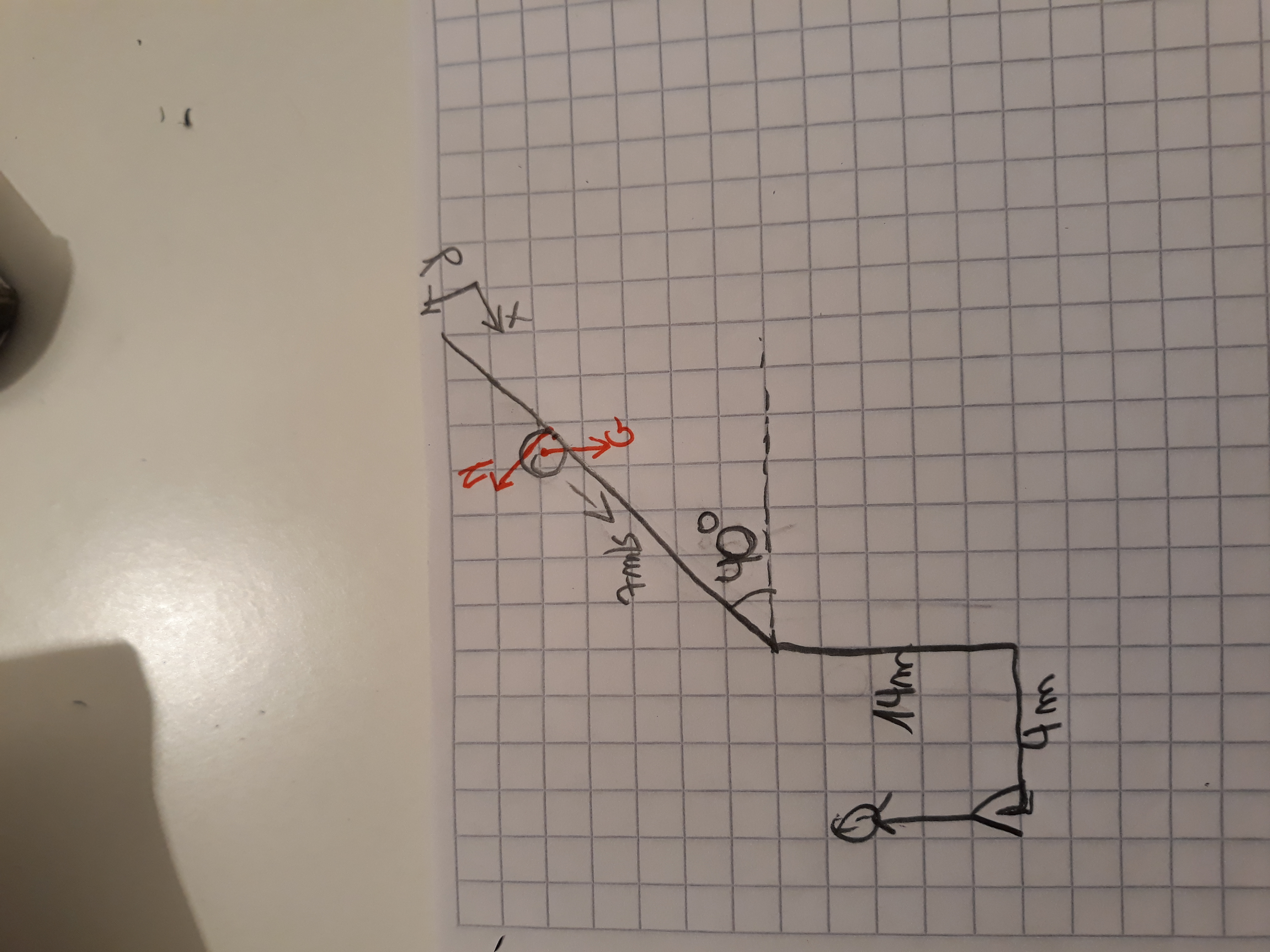

Hei,
Jeg trenger hjelp til denne oppgaven. Gjerne om noen kan tegne hjelpefiguren også.. Jeg ser ikke for meg hvordan den kan se ut.
En golfballen ruller ned av en skråplan. Skråplanet har en vinkel på 40˚i forhold til bakken. Kanten av skråplanet er 14 m over bakken. Golfballen har en hastighet 7,00 m/s når den ruller ned av skråplanet. Vi ser bort fra luftmotstanden.
a) Hvor langt fra kanten av skråplanet vil golfballen være når den treffer bakken?
b) En 1,9 m høy mann står 4.0m fra kanten av skråplanet. Vil han bli truffet av golfball?
Gjest Slettet+45613274
Figuren kan du vel tegne? Begynn med det og putt inn fartsvektorer. Bruk så de kjente formlene.
