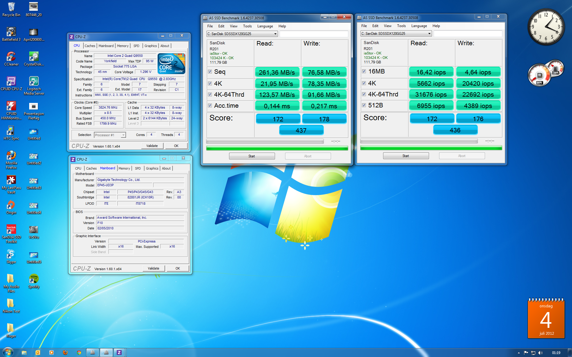

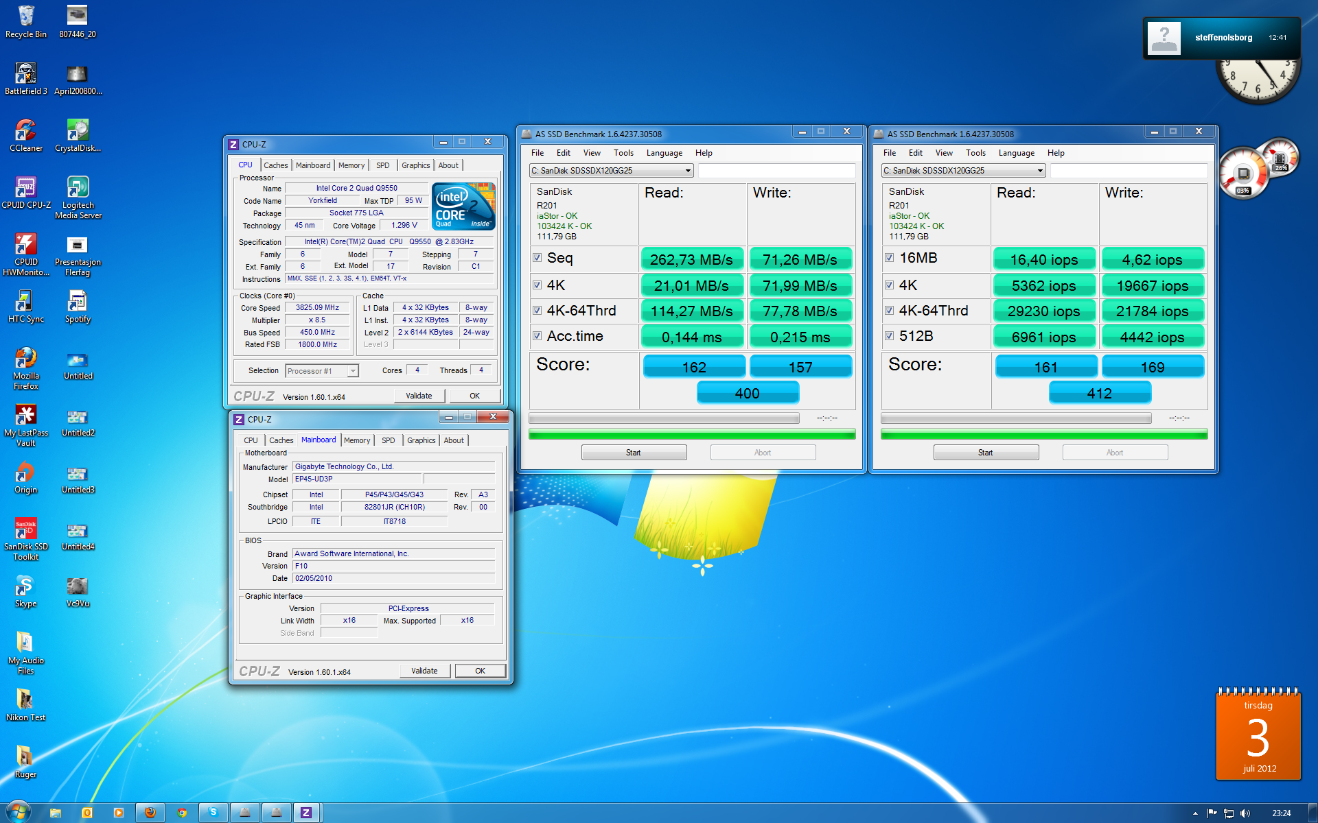

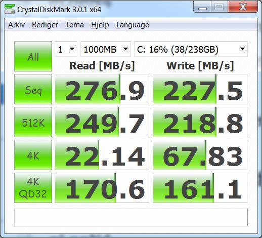

Din_Laban Skrevet 3. juli 2012 Skrevet 3. juli 2012 Ene (Elkjøp kjøpte) sandisk extreme 240GB gikk i Lenovo T520 laptopen Første test med firmware 112 (fylt opp med data , image klone). Er visstnok ny firmware versjon 201 Jeg har en 120GB Sandisk Extreme, på et gigabyte P45 kort med Core 2 Quad Q9550 klokket til 3,8GHz,. Jeg er ikke i nærheten av å reprodusere de tallene du får, men har firmware 201 som SSD'en kom med.

endrebjo Skrevet 3. juli 2012 Skrevet 3. juli 2012 Ene (Elkjøp kjøpte) sandisk extreme 240GB gikk i Lenovo T520 laptopen Første test med firmware 112 (fylt opp med data , image klone). Er visstnok ny firmware versjon 201 Jeg har en 120GB Sandisk Extreme, på et gigabyte P45 kort med Core 2 Quad Q9550 klokket til 3,8GHz,. Jeg er ikke i nærheten av å reprodusere de tallene du får, men har firmware 201 som SSD'en kom med. Du har vesentlig bedre random 4K skriv og les enn han. Det er ikke bare-bare. Og siden du kjører på en SATA-300-kontroller vil du ikke få noe særlig mer enn 260 MB/s sekvensiell lesing. Så da gjenstår blant annet skrivetallene dine som virker kunstig begrenset av ett eller annet. Har du husket å enable write-cache? Og har du slått av kompresjon i alle mapper/på alle stasjoner?

Din_Laban Skrevet 3. juli 2012 Skrevet 3. juli 2012 (endret) Ene (Elkjøp kjøpte) sandisk extreme 240GB gikk i Lenovo T520 laptopen Første test med firmware 112 (fylt opp med data , image klone). Er visstnok ny firmware versjon 201 Jeg har en 120GB Sandisk Extreme, på et gigabyte P45 kort med Core 2 Quad Q9550 klokket til 3,8GHz,. Jeg er ikke i nærheten av å reprodusere de tallene du får, men har firmware 201 som SSD'en kom med. Du har vesentlig bedre random 4K skriv og les enn han. Det er ikke bare-bare. Og siden du kjører på en SATA-300-kontroller vil du ikke få noe særlig mer enn 260 MB/s sekvensiell lesing. Så da gjenstår blant annet skrivetallene dine som virker kunstig begrenset av ett eller annet. Har du husket å enable write-cache? Og har du slått av kompresjon i alle mapper/på alle stasjoner? Kompresjon er slått av, og write cache er enablet. Er det noe annet ute i BIOS som bør være med på leken her? -eller er P45 begynt å vise sine aldringstegn? Endret 3. juli 2012 av Din_Laban
Betroz Skrevet 4. juli 2012 Skrevet 4. juli 2012 Er det noe annet ute i BIOS som bør være med på leken her? -eller er P45 begynt å vise sine aldringstegn? CPU strømstyrings funksjoner i BIOS trekker ned ytelse på din SSD, spessielt på random. Ditt hovedkort støtter jo kun SATA 2, så du får ikke utnyttet din SSD helt her.
