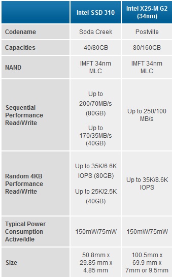

Da har Intel lansert en mini-PCIe disk, SSD 310
Mer info her: http://www.techpowerup.com/137314/New-Intel-Solid-State-Drive-310-Series-Offers-Full-SSD-Performance-in-1-8th-the-Size.html
Det overrasker meg forøvrig at Intel lanserer en PCI-express disk får de har rukket å lansere sin G3 SSD, Jeg er også svært spent på ytelsen til SSD310, om den er bra dropper jeg fort SATA SSD til fordel for denne, med lavere strømforbruk og mindre vekt som en bonus :)
Endret av ArcticOC
ArcticOC: Den er ikke elektrisk PCI express. Det er bare den fysiske konnektoren som er (mini 1x) PCI express. Det elektriske signalet er SATA (Jeg er usikker på om det er 1,5 eller 3 Gb/s, men det avhenger vel av brikkesettet)
Så mini-PCIe har både PCIe + USB + SATA? man lærer noe nytt hver dag ;-)
Anandtech hadde noen tall på ytelsen, ligger på høyde med en standard G2, strømforbruket også. http://www.anandtech.com/show/4078/intels-ssd-310-g2-performance-in-an-msata-form-factor
Men denne gir jo uansett nye muligheter for lagringsoppsett i bærbare, man kan ha OS på en SSD310 og så bruke 2,5" plassen til en stor snurredisk på 1TB :) Da har man både i pose og sekk
