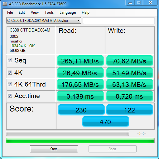

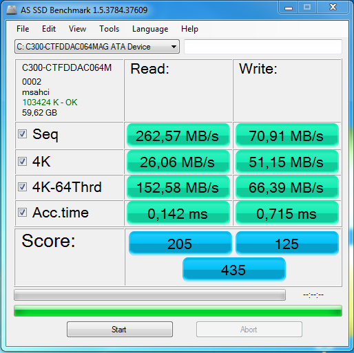

Jeg har lett litt rundt, men denne tråden er så utrolig lang og søkefunksjonen er håpløs. Er det noen av dere som vet hva forskjellen er på SATA Native og Legacy? På mitt hovedkort (Gigabyte P35-DS3L) har jeg først et valg om å aktivere AHCI, og under er det et valg mellom native og legacy. Legacy er standardvalget som jeg har hatt hittil, og når jeg byttet til native økte resultatet i AS SSD.
Legacy (samme jeg postet tidligere):
Native:
Bruk Native. Legacy trenger du kun når du skal oppgradere firmware. Da må du sette kontrolleren i IDE legacy.
