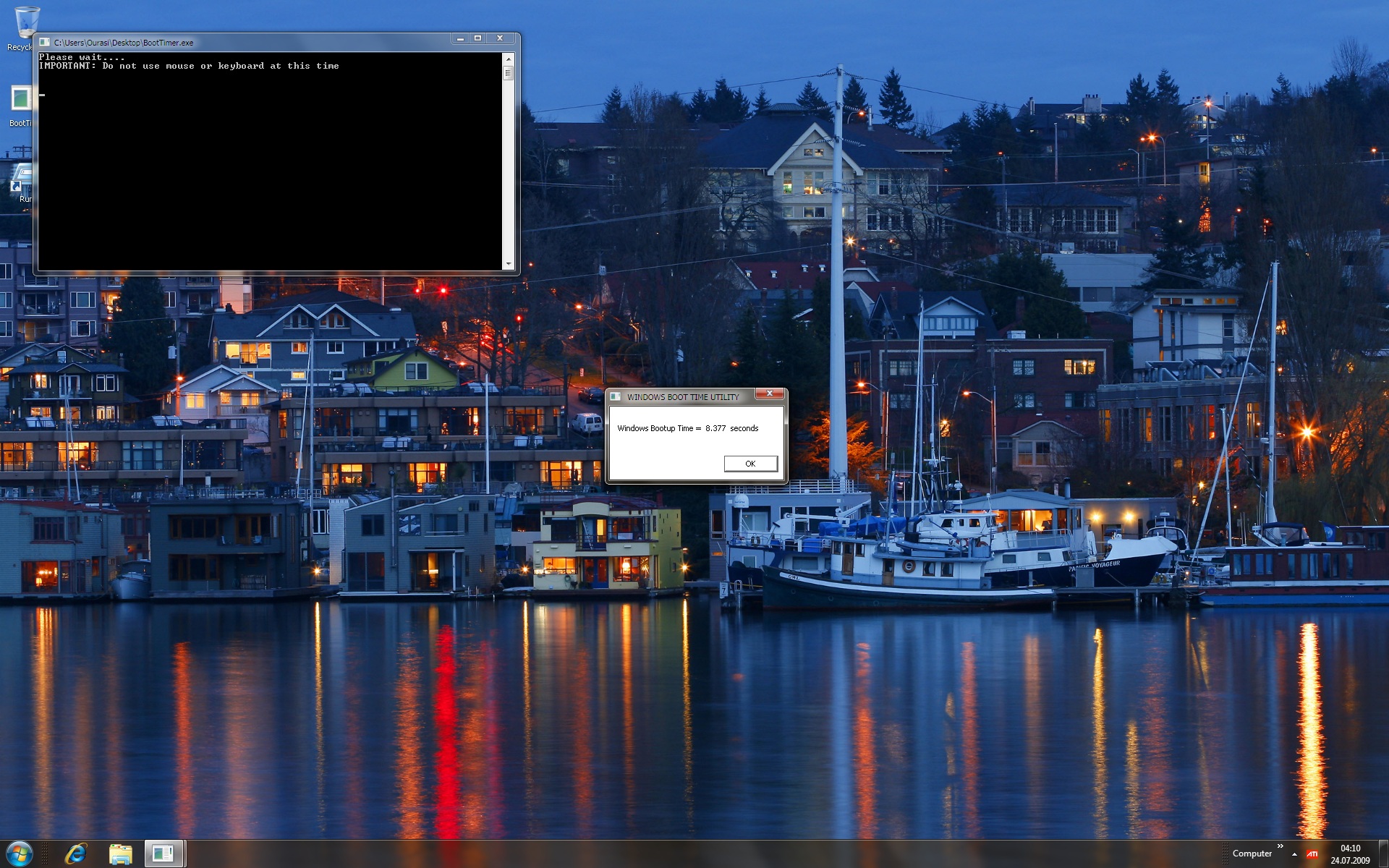

Ourasi Skrevet 24. juli 2009 Skrevet 24. juli 2009 (endret) Har vel sammen med mange andre delt mange tweaks i denne tråden, dessverre blir disse veldig spredd på forskjellige sider.... 1. Win7 tweak nummer en, er å fjerne "Open File Security Warning" hver gang man åpner en fil. 2. er å slå av minimering og maximering animasjoner. 3. er å justere superfetch/prefetch. 4. er å slå av unødvendige services og apps oppstart med OS. 5. er å klargjøre for pagfile fjerning og så fjerning. 6. er å slå av hibernate inkludert fjerning av fila. 7. er å disable TMM Etter dette er boot tiden på 8.3 sekunder og lite annet å tweake, selv om jeg skjeldent stopper der Endret 24. juli 2009 av Ourasi

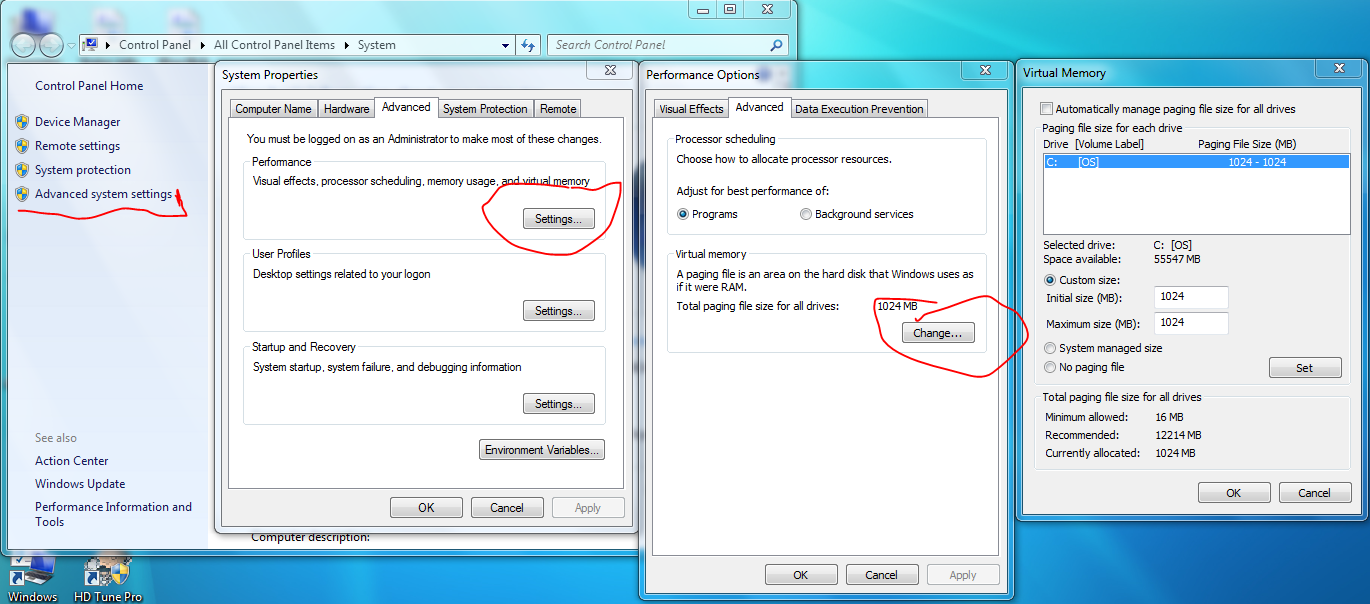

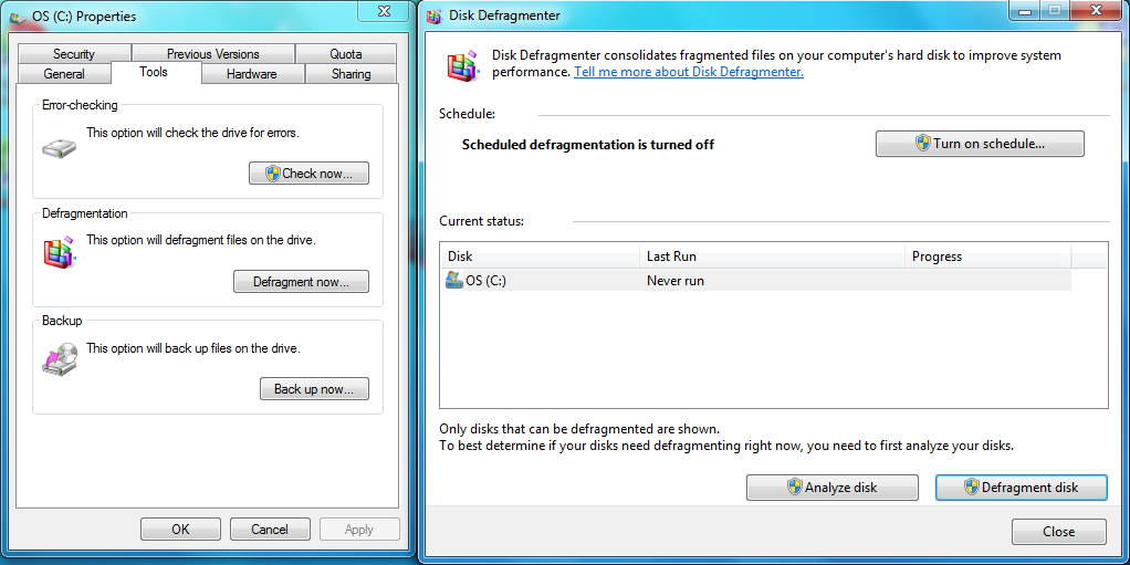

Anv Skrevet 24. juli 2009 Skrevet 24. juli 2009 Jeg kjører uten tweaks, dvs beholder pagefile men bestemmer selv størrelsen (1GB) og fjerner Automatisk defragmentering. Min E booter på ~12sekunder (boottimer) Hvis jeg regner inn tiden fra power-on blir det sørgelige tider. (Regner med at det tar ca 1minutt eller der i strøket) Når man max booter noen ganger i måneden betyr det fint lite. Skal ta tiden på boot av en VM, tror det går rimelig fort. PS! Min Gen2 M'en kommer ikke før i morgen. (lørdag) (den var sortert i dag noen mil unna)

Zelkin Skrevet 24. juli 2009 Skrevet 24. juli 2009 Jeg kjører uten tweaks, dvs beholder pagefile men bestemmer selv størrelsen (1GB) og fjerner Automatisk defragmentering. Det gjør man ved å gå inn på defragpanel(c: options?) og slår av autodefrag? (slik at det sår "Not recomended")
Anv Skrevet 24. juli 2009 Skrevet 24. juli 2009 (endret) Høyreklikk på C: og velg "Properties" så skulle du finne ut av det. Slik endrer man pagefile i W7 Endret 24. juli 2009 av Anvil
