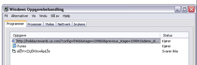

Jeg har aldri vært særlig plaget av virus. Min holdning har vært at om jeg lar virusene være, plager dem meg ikke heller. Men når begynner jeg å slite litt her.
-Internett blir på en eller annen måte blokert etter en stund. Når maskinen får en reboot, virker alt som det skal igjen. Jeg mistenker at bare enkelte porter blir blokert. F,eks så virker nettradio, selv om ingen internettsider virker.
Symptomer:
-Ekstremt mange programmer krasjer når jeg prøver å gjøre dem, eller lukke dem.
-Minnepenner har begynnt å viste seg som mapper, istede for "harddsik ikoner"
-MSN har blitt blokkert, fordi pcen min prøvde å logge på x antall tusen ganger i løpet av kort tid.
Jeg har avg virus scann, Ad-aware, og har prøvd å gjøre noen internett virus scannere. Men jeg har mistet litt av tilliten til disse programmene nå, for i blandt virker det som de finner noen slemme filer her og der, i blandt får jeg spørsmål om å fjerne dem, andre ganger ikke. Noenganger finner de bare filer på andre scann osv...
Noen som har noen tips?

Gå til http://virusscan.jotti.org , trykk på Browse, og last opp følgende fil til analyse:
c:\windows\system32\WkWin32.dll
c:\windows\system32\drivers\WibuKey.sys
c:\windows\system32\WkDos.exe
c:\documents and settings\eUnaas\planet.exe
c:\windows\system32\drivers\egxkxz_445.set
c:\windows\system32\drivers\biusvhm144.dat
Deretter trykker du på Submit. Godta at filen blir scannet. Til slutt kopierer du resultatet, og limer det inn i din neste post, så jeg kan se på den, og vurdere hva som må gjøres videre.
Trykk Start - Alle Programmer - Tilbehør - Notisblokk
Kopier og Lim inn teksten i kodeboksen nedenfor, inn i Notisblokken:
File::
c:\windows\~GLH0000.TMP
DirLook::
c:\windows\system32\drivers\hosts
Lagre det som CFScriptSkrivebordet
Dra CFScript over ComboFix.exe som ligger på Skrivebordet, slik animasjonen nedenfor viser.
Dette vil starte ComboFix igjen. Hvis maskinen ber om en omstart, lar du den gjøre det med én gang.
Post innholdet til ComboFix.txt inn i ditt neste svar på forumet.
Det var en litt morrsom scanner. Den Found nothing på alle filene, bortsett fra planet.exe. Hva er det for en fil?
File: planet.exe
Status:
INFECTED/MALWARE
MD5: 72908156b0025f7ef4ddef1dde224475
Packers detected:
Scanner results
Scan taken on 25 Nov 2008 07:22:41 (GMT)
A-Squared
Found Packer.Krunchy.B!IK
AntiVir
Found HEUR/Crypted
ArcaVir
Found nothing
Avast
Found nothing
AVG Antivirus
Found nothing
BitDefender
ClamAV
Found nothing
CPsecure
Found nothing
Dr.Web
Found nothing
F-Prot Antivirus
Found nothing
F-Secure Anti-Virus
Found nothing
G DATA
Ikarus
Kaspersky Anti-Virus
Found nothing
NOD32
Found nothing
Norman Virus Control
Found W32/Packed_Krunchy.A
Panda Antivirus
Found Trj/Agent.KFR
Sophos Antivirus
Found nothing
VirusBuster
Found nothing
VBA32
Found nothing
Endret av eunaas

  • 2 uker senere...
Arhg. Noe er ikke bra hos meg. Hvor mer jeg kjemper for å fjerne Malewaret, jo værre blir det. Jeg har funnet en rekke programmer som har instalert seg helt uten grunn. MSN har blitt kapret igjen. Når jeg kobler til minnepenner, så ser jeg at de blir konstant avlest, osv.
Nå driver jeg til og med å får opp poppup fra IE. Jeg bruker aldri IE. Hvorfor?
Om du ser på bildet, så er det et program som starter i blandt, og jeg tror den har skylden i poppupen om om dagen. Hva er det? Hvorfor klarer jeg ikke å fjerne programmet?
Men pcen sliter på mange områder nå. Hva skal jeg gjøre? Jeg har prøvd en rekke antivirus/spyware programmer. Og de finner liksom litt i hytt og gevær. Ved et søk blir alt fjernet, søker jeg igjen finner den alt på nytt. Andre programmer finner ingenting osv osv.
Hvor god er WinXp sin brannmur?

å herregud. Nå har jeg får jeg noe poppup eller noe, som spiller julesanger med ved hjelp av prompelyder. Aner ikke hvor det kommer fra, men lyd er det hvertfall. Latterlig.
Etter at Dr.Web hadde jobbet noen timer, trudde jeg pcen var frist og fin, men neida.
Hva er egnetlig Dr.Web? Har ikke hørt om programmet før.
å herregud. Nå har jeg får jeg noe poppup eller noe, som spiller julesanger med ved hjelp av prompelyder..
:innocent:
Har du lastet ned noe, mellom skanningene?
