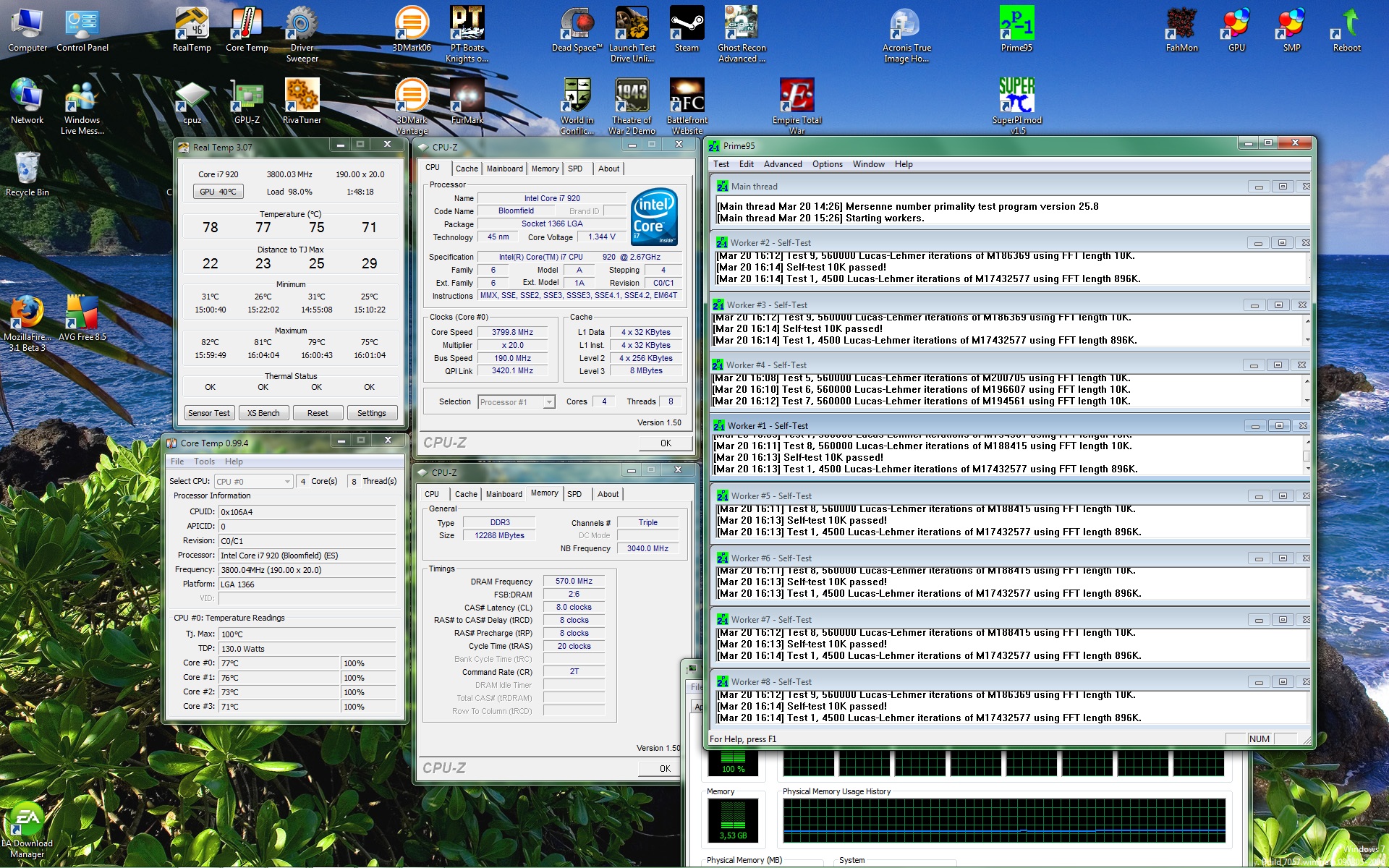

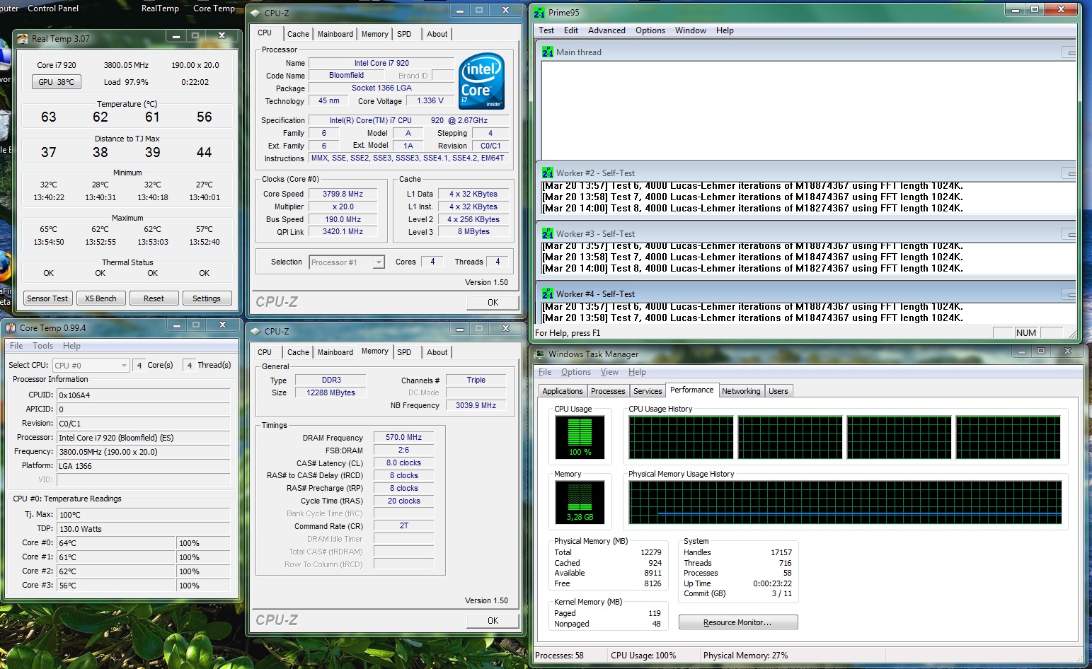

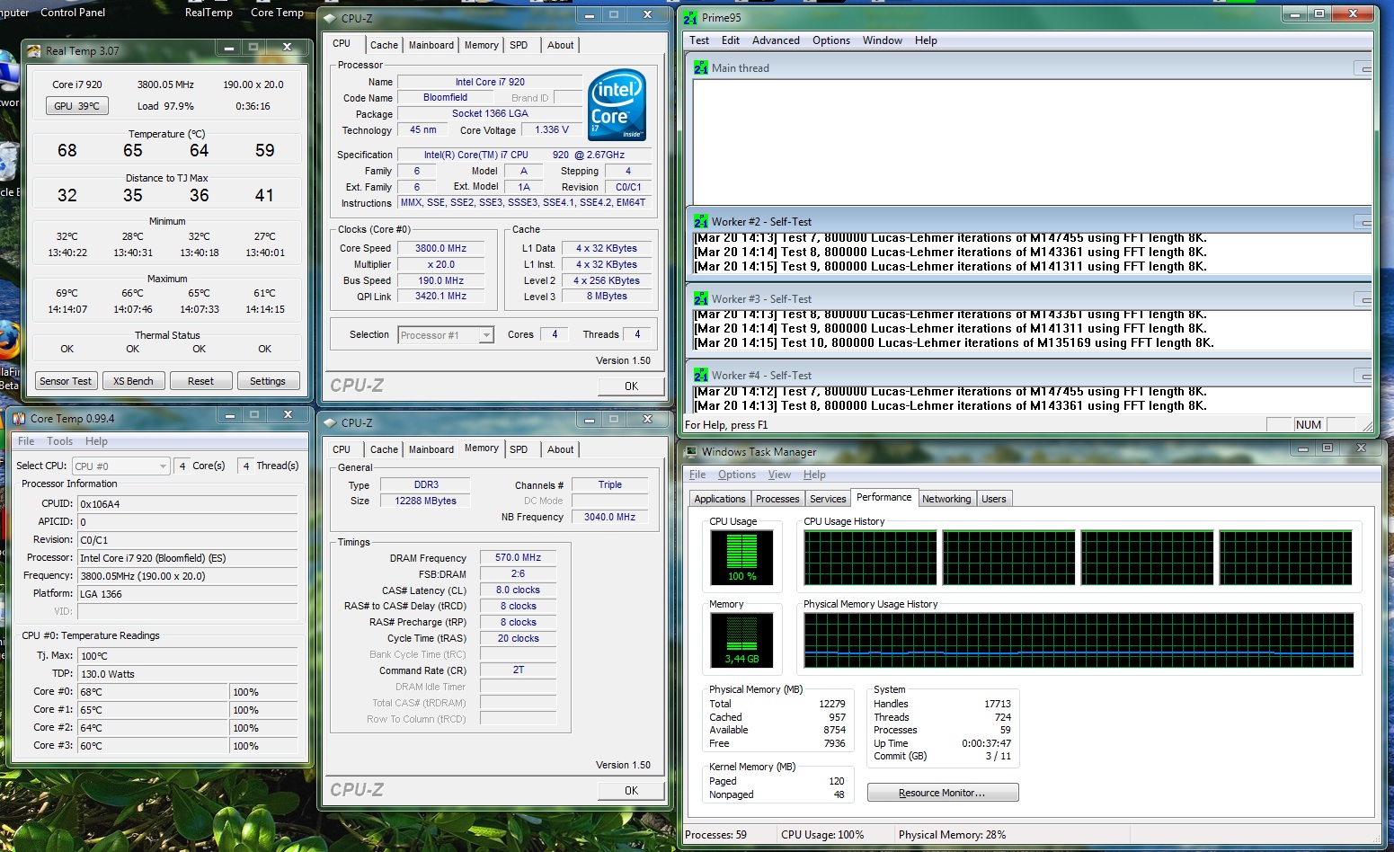

Theo343 Skrevet 20. mars 2009 Skrevet 20. mars 2009 (endret) Jeg har hørt at mange har klokkeproblemer under BCLK 175, det kan nok være årsaken til dine startproblemer på forrige side. Ellers er jeg ikke missfornøyd med temp i hele tatt på [email protected]. [email protected] (HT:OFF) Her er også spenningen noe høy og kunne vært lavere men har ikke giddet finjustere den for HT:OFF ennå. Romtemperatur er slik at jeg akkurat har vært i dusjen etter jobb og trening og kan sitte barbent i bokser og t-shirt. Den makset på 69 etter en stund på den varmeste kjernen. Jeg har litt tripp-trapp-tresko temp på mine kjerner, muligens litt unøyaktig "stripepåføring" av AS5. [email protected] (HT:ON) Med HT:ON på 3.8GHz makser den på 82C etter et par timer Prime95 custom torture 8192. Dog glemte jeg meg bort og hadde lukket igjen døra til det 9kvm store hjemmekontoret som kjører en del maskiner samtidig som står og jobber fult med F@h. Uansett er jeg rimelig fornøyd med tempen på Ci7 og synes ikke den er ille i det hele tatt. EDIT: Grunnen til at jeg kjører HT:OFF er fordi jeg bedriver litt F@H som ikke er så glad i HT og yter dårligere med den på. Endret 20. mars 2009 av Theo343

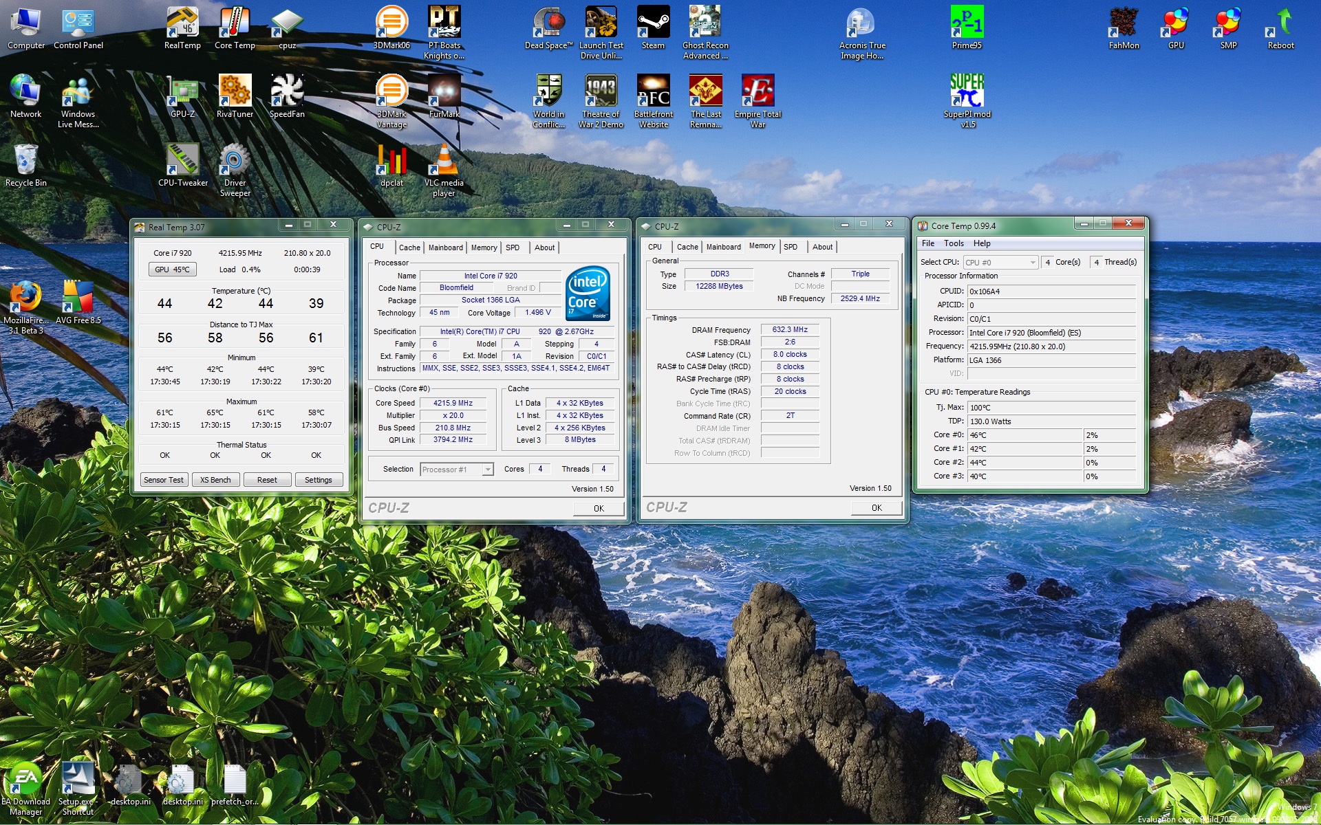

Theo343 Skrevet 20. mars 2009 Skrevet 20. mars 2009 (endret) Ellers synes jeg ikke 3838A er en så elendig klokker heller. Som resultatet jeg fikk kjørt meg inn på her nå viser. Muligens måtte jeg ha litt mer vcore enn dere andre som har tippet 4.2GHz? Endret 20. mars 2009 av Theo343

Theo343 Skrevet 20. mars 2009 Skrevet 20. mars 2009 (endret) Sam: Batch forskjellene blir godt synlig over 3.8GHz. ja. Hva slags setting har du for å få 4.2Ghz på din maskin? Ser du har en 21MP der men hvis det er turbo mode så er jo det kun på 1 av 4 kjerner du har 4.2GHz mens de 3 andre kjører på 4.0GHz. Ellers har jeg fintunet litt på 211x20(4GHz) og dette blir det nye 24/7 oppsettet mitt. HT:OFF siden jeg ikke bruker det. Synes dette gir et godt overall systemoppsett. Nå er riggen varm siden jeg har klokket og holdt på i 5 timer, men er fornøyd med vcore osv på dette 24/7 oppsettet. Så kan jeg evt. kjøre 3.8GHz å de varmeste sommerdagene. Endret 20. mars 2009 av Theo343
