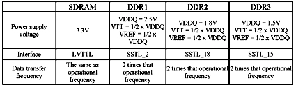

Godt DDR3 minne trenger vanligvis 1,9v..
Det er nok feil. DDR3 krever vanligvis nøyaktig det spesifikasjonene sier at det skal trenge: 1,5 V.
Er nok rett tbh, bra minne krever mer volt en standard. Berre se på ddr2 de raskeste brikkene krever 2.0v + standard er vel 1.8? :)

@ de som spør om hvorfor man ikke kan bruke DDR2:
1066Mhz DDR2-minne kjører gjerne på 2v omtrent. CPUens normale spenning er vel antageligvis rundt 1,2v på Nehalem. Capisce?
Og mine ddr3 OCZ og G.Skill minne brikker skall ha 1.9v
De kan fortsatt kjøre på 1,5v, alle brikker er sertifisert for det.
Det er korrekt :)
Standard ddr3 volt er vel 1,5 volt. Da med 1333 mhz eller.no Sikkert med 9-9-9-18 timings da :p

Det som derimot bekymrer er fortsatt hvordan Intel har valgt å synkronisere Cpu Volt og Minne volt, sannsynligvis så dreier det seg om at om du øker Cpu volt så øker Intel Minne volten. Kanskje Cpu = 1.2 og DDR3 = 1.5 , +0.1V vil da gi 1.3 cpu og 1.6 DDR3.

Ja, selvfølgelig, alle klarer å kjøre på referansespenningen til modulversionen (DDR2, DDR3 osv) men ikke på full hastighet. Det er det jeg sier. De fleste gode DDR3 brikker har standard-spenning på langt over 1,5v, men de klarer seg på 1,5v og, dog med mye lavere hastighet.

Minnebrikker og DDR2 brikker selges med forskjellige spenninger fordi det egentlig er lavere spekkede brikker som selges med høyere hastighet eller tightere timings enn chipene er orginalt.
Derfor ser du DDR2 brikker som krever 2.3v for hastigheten de selges som så er det i realiteten overklokkede brikker som selges. Helt vanlig praksis dette. Veldig vanlig å selge PC5300 brikker som PC6400 osv. med litt mer volt. Var også slik på DDR.

Dette med synkroniserte vcore og vdimm er nok sant.
Dvs synkroniserete på den måten et det er et fast forhold i spennings forskjell i cpu mellom memory controller og cpu spenningen (ikke likt).
Intel har kanskje vært smartere enn AMD , eller så er nehalem ekstremt sensitive på spennings forskjeller og protective diodes i core ikke bra "nok" slik at de er nødt til å implementere det.
Noen av dere husker kanskje dette:
If you run a high vdimm and a low vcore with E die etc you are running the risk of killing the cpu's.
Og en relativt ny en hvor det samme gjelder Phenom:
High memory voltage on Phenom can possibly damage the internal memory controller

Integrert minnekontroller setter andre krav mtp spenning(forskjeller).

Jeg tror også at dette går på begrensninger ift. integrert minnekontroller, samt at denne volt"synkroniteten" man snakker om er et forhold til hverandre og ikke lik spenning. De følger hverande i et fast trinn som ikke behøver være, og ant. ikke er, 1:1.

Jeg ser for meg at kan bli implementer på følgende måte i BIOS:
Sett at man velger manuell voltage control .
Vcore på 1.00V vil gi VDIMM(VDDQ) valg = a b c d (hvor d=høyeste)
Vcore på 1.05v vi gi VDIMM(VDDQ) valg = a b c d e (hvor e=høyeste)
vcore på 1.10v vi gi VDIMM(VDDQ) valg = a b c d e f (hvor f=høyeste)
osv.
Slik vil de kunne kontrollere at VTT (som ender i memory controlleren)som tracker VDDQ i 1/2 forhold holder seg innenfor et visst nivå som de ønsker den.
