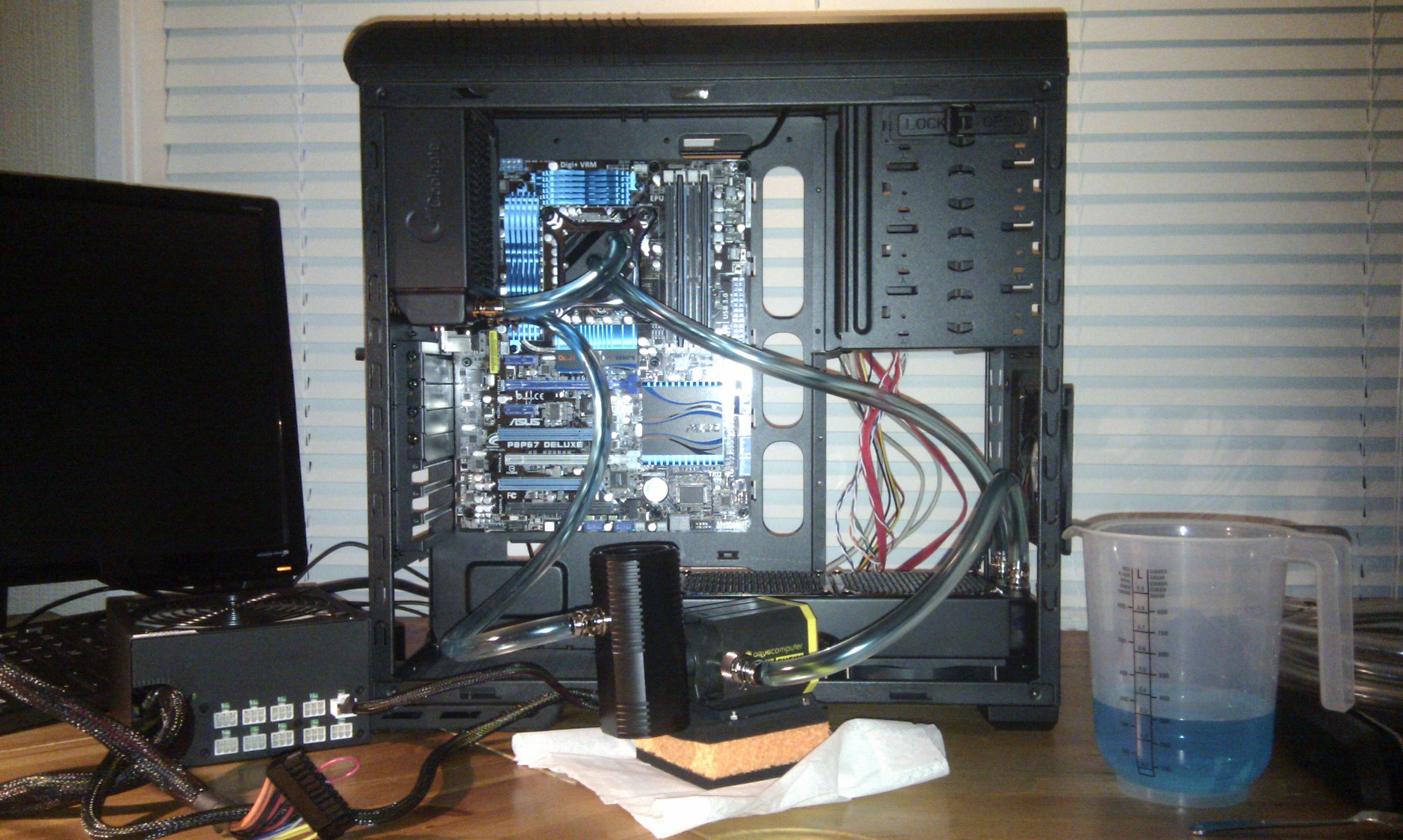

Loefthal Skrevet 14. juli 2011 Forfatter Skrevet 14. juli 2011 Da er jeg omsider i mål. Vel, dvs. så godt som. Pumpen jeg gikk for, Aquastream XT kom levert uten kablene man behøver for å styre saken fra OS. Fabrikken har rett og slett glemt å legge det oppi esken. Techbay.no har som alltid god service så de skulle åpne en annen pumpe og sende meg kablene fra den. Venter også på monterings-kit for å feste denne på mitt GTX570. Uansett så prøvekjører jeg sakene i mellomtiden og alt ser veldig fint ut. Ingen lekkasjer! Må forandre litt på loopen når skjermkortet kommer med, men radiatorene blir der de er. Måtte modde mitt kjære 690II for å få nok plass til pumpen(Hele HDD-bayen er borte ), men monterer diskene i 5 1/4" istedet. Håper bare radiatorene er tilstrekkelige for ett GTX570 og en overklokket i7 2600k. De er jo fem og seks cm. tykke så det blir muligens noe tilsvarende 2x280 radiator. Takk for tipsene
