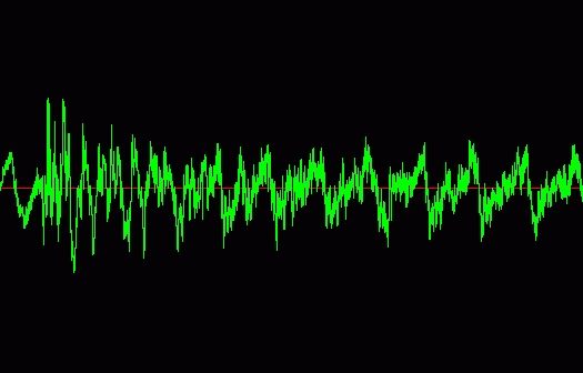

-=CH=- Skrevet 25. november 2010 Forfatter Skrevet 25. november 2010 HØYTALERE FUNGERER PÅ LIKESTRØM!!!!!!!!! JEG ER KANSJE IKKE DEN BESTE OG FORKLARE DERE FOLK I DETTE FORUMET AT HØYTALERE GÅR PÅ LIKESTRØM, MEN DETTE BILDE VIL FORKLARE DET BEDRE LINJEN SOM GÅR GJENNOM HELE BILDE ER PUNKTET 0 VOLT. vekselstrøm vandrer over fra minus til pluss (hopper frem og tilbake over 0volt linjen) mens likestrøm holder seg bare på pluss siden en spole som spennigsettes feil vei vil til slutt brenne opp, avhengig av kvalitet og størrelse (nei jeg snakker for guds skyld ikke nødvendigvis om en skikkelig brann som dere ser for dere en brann, men spolen vil bli ødelagt) grunnen til at jeg vet dette? Fordi jeg bytter brente spoler on a daily basic. ikke høytaler spoler, men spoler generelt. Elektronikk? ja jeg har også studert det lenge nok til og konkludere med at HØYTALERE GÅR PÅ LIKESTRØM, I EN VEKSELSTRØM liknende bevegelse, noe bilde mitt vil vise bedre en jeg klarer og forklare det selv!
Complexity Skrevet 25. november 2010 Skrevet 25. november 2010 (endret) Har fagbrev som servicelektroniker, og kan fortelle deg at du tar feil. Slik du beskriver, ville en høytaler bare beveget seg utover.. har du noen gang sett på en høytaler som spiller? den beveger seg nemlig innover også. Edit: kansje ikke den beste videoen, men du ser at subwooferen beveger seg begge veier: Edit 2: kan og legge ved hvordan utgangen på en forsterker ser ut på ett Oscilloskop: Går det bare en vei? Endret 25. november 2010 av Complexity

Gavekort Skrevet 25. november 2010 Skrevet 25. november 2010 Definisjonen av vekselstrøm er vel at en av fasene skifter polaritet. Så det er ikke verre enn å koble til et oscilloskop og se om en av ledningene hopper til den negative siden av X-aksen. Hadde det vært likestrøm så hadde den vel kun holdt seg over X-aksen.
Zeph Skrevet 25. november 2010 Skrevet 25. november 2010 (endret) Så vidt eg har forstått er lydsignal på ein måte begge delar, men ein høgtalar kjører på vekselstraum. I nokre trinn for behandling av lydsignal er det lagt inn ein DC offset, som går ut på å få signalet til ei side av 0, som vist på biletet under. Når signalet har DC offset kan ein modulere frekvens og amplitude. Dette er eit DC-signal som ikkje er heilt reint. Signalet varierer, men går samtidig aldri går under null. Det blir visst kalt AC med DC offset eller bias. Signalet som går ut til elementene er derimot ikkje i denne formen, men med 0 som nullpunkt for å få eit maksimalt dynamisk spekter. Så fort signalet svinger over og under null vil du få svingningar som elementet gjengir som lyd. Dersom midtpunktet mellom svingingene er langt frå 0 vil ein ikkje få maksimal dynamikk i lyden. Biletet under viser eit lydsignal på eit oscilloscop der den raude linja er 0. Lyd oppstår på grunn av frekvens, svingningar over og under null. Om signalet kun er over 0 har du ingen frekvens og ingen lyd. Du kan derimot ha eit signal som varierer over 0, men det vil ikkje lage svingningar i eit element. Ved omforming frå AC til DC vil det oppstå rippelspenning, som er ein bølgeform som kun er over 0. Når ein skal lage eit best mogeleg DC-signal er det ønskeleg å fjerne mest mogeleg rippelspenning, noko som du på eit oscilloscop vil kunne sjå ved at linja går rettare. Eit signal som varierer kun over null er eit DC-signal. Signal som varierer over og under null er AC. Alle er enige om at lyd er frekvens og frekvens måles i hertz. Hertz er antal svingingar per sekund. I eit elektrisk signal har du frekvens når det er AC, men ikkje DC. DC-spenning kan variere (ref. rippelspenning), men du vil aldri kunne måle noko frekvens fordi signalet aldri går under null. Derfor kan ikkje lydsignal som går ut til elementet være DC, fordi DC-spenning ikkje har ein frekvens, og lyd er luft i bevegelse, som igjen er frekvens. Skal på ingen måte skryte på meg å være ekspert på emnet, så om noko her er feil håpar eg nokon vil korrigere meg. Test det sjølv ved å måle med eit multimeter på ein lydutgang eller eit element. Om det er DC vil du instrumentet vise ein positiv verdi med målepinnane montert riktig og ein negativ verdi med målepinnane montert feil (+ på - og - på +). På AC-spenning betyr det ingenting kva vei du snur målepinnane. Endret 26. november 2010 av Zeph
