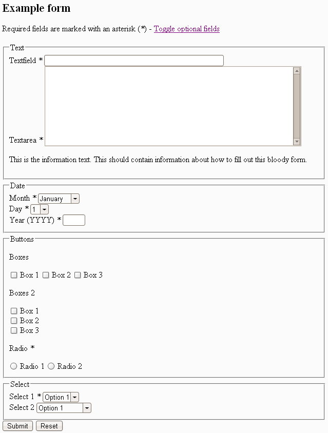

PT Skrevet 17. oktober 2006 Skrevet 17. oktober 2006 (endret) Jeg har garantert nevnt denne før, men her er i alle fall et utkast til en standardmal for skjemaer i Vikingboard. Vil påstå det er ganske så bra. Vikingboard-skjema Ja, jeg vet, det ser crap ut i IE og Fx (som forøvrig krasjet nå nettopp når jeg skulle sjekke hvordan ting så ut), men det er vel koden som er hovedpoenget nå. Og uten CSS: Jeg liker forøvrig ikke måten ALA bruker ol/li på for å liste opp de forskjellige skjemaelementene, men det får nå være så. Endret 17. oktober 2006 av PT

JohnRichard Skrevet 17. oktober 2006 Skrevet 17. oktober 2006 (endret) Jeg har garantert nevnt denne før, men her er i alle fall et utkast til en standardmal for skjemaer i Vikingboard. Vil påstå det er ganske så bra. Div-mania !! Edit: Se her: http://faq.css-standards.org/Forms (sjekk også eksemplene under Further Reading). Endret 17. oktober 2006 av JohnRichard
