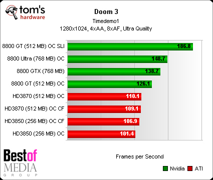

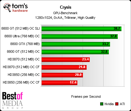

haalo Skrevet 27. desember 2007 Skrevet 27. desember 2007 Nå danner ikke akkurat Crysis og Doom3 et helhetlig bilde; jeg kan fint finne eksempler på at to 3870 slår to 8800 GT.
