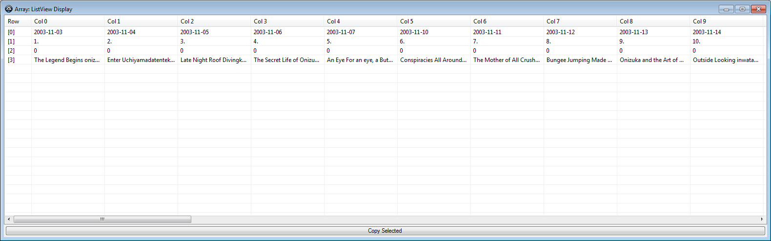

Dwagon Skrevet 19. september 2012 Skrevet 19. september 2012 av en eller annen grunn looper dette 4 ganger før den anser seg som ferdig, noen som kan peke på den og si "derfor... det er jo åpenbart" Er skrevet i "autoit" skripte språket, ekstremt løst basert på c++ For $kolonne = 0 To UBound($getTables, 1) - 1 ; telle hvor mange kolonner som er i arrayet $resultData = $resultData & @LF ; @lf er linjebrudd For $rad = 0 To UBound($getTables, 2) - 1 ; samme som den andre for loopen, men denne er for radene $episodenumber = $getTables[1][$rad] & " " ; $getTables er et array med informasjon i, litt for mye $episodenumber = StringRegExp($episodenumber,'\d{1,}',2) ; hent ut bare det jeg vil ha, i dette tilfellet bare tall $resultData = $getTables[3][$rad] & " " ; hele episode navnet blir skrevet til variabel $regClean = StringRegExp($resultData, '.+\n|.+\r', 2) ; rydde litt i navnet FileWrite($filename, $episodenumber[0] & " - " & $regClean[0]) ; skriver både episode tall og navn til en fil Next Next
GeirGrusom Skrevet 19. september 2012 Skrevet 19. september 2012 av en eller annen grunn looper dette 4 ganger før den anser seg som ferdig, noen som kan peke på den og si "derfor... det er jo åpenbart" Er skrevet i "autoit" skripte språket, ekstremt løst basert på c++ For $kolonne = 0 To UBound($getTables, 1) - 1 ; telle hvor mange kolonner som er i arrayet $resultData = $resultData & @LF ; @lf er linjebrudd For $rad = 0 To UBound($getTables, 2) - 1 ; samme som den andre for loopen, men denne er for radene $episodenumber = $getTables[1][$rad] & " " ; $getTables er et array med informasjon i, litt for mye $episodenumber = StringRegExp($episodenumber,'\d{1,}',2) ; hent ut bare det jeg vil ha, i dette tilfellet bare tall $resultData = $getTables[3][$rad] & " " ; hele episode navnet blir skrevet til variabel $regClean = StringRegExp($resultData, '.+\n|.+\r', 2) ; rydde litt i navnet FileWrite($filename, $episodenumber[0] & " - " & $regClean[0]) ; skriver både episode tall og navn til en fil Next Next Det ligner ikke på C++ på noen som helst måte; det der er en BASIC dialekt. Men det er egentlig irrelevant. Du blander mellom 0 og 1 indeksering ser det ut til.
Dwagon Skrevet 19. september 2012 Skrevet 19. september 2012 (endret) Du blander mellom 0 og 1 indeksering ser det ut til. Er ikke helt sikker på hva du mener der, nå skal det da sies at jeg har sitti i hele natt og skrevet dette programmet, så mye mulig at jeg roter noe vilt, du orker ikke copy paste den linjen du mener jeg har gjort feil på. Er ganske fersk på dette med programmering. :/ Dersom det hjelper hiver jeg hele greia jeg har skrevet inn hær. http://pastebin.com/Xgys65d5 Endret 19. september 2012 av Dwagon
GeirGrusom Skrevet 19. september 2012 Skrevet 19. september 2012 (endret) Jeg er ikke sikker på hva som er galt, bare pekte på noe som kunne væe inkonsistent. Det er en relativt fundamental forskjell mellom programmeringsspråk. Det er naturlig for mennesker å telle 1, 2, 3, 4, men i noen programmeringsspråk (som C, C++, C#, Java) så benytter man 0-indeksering. Det betyr at man teller 0, 1, 2, 3, 4 etc. Men i Visual Basic, og muligens AutoIt så er det valgfritt. Jeg mener at den implisitt bruker 1-indeksering. I Visual Basic (kan ikke AutoIt) bestemmer man dette slik: Dim myArray As Integer(0 To 99) ' Definer et array som bruker 0-indeksering Dette betyr at første indeks i arrayet er 0, altså må en For løkke se ut som den du bruker i koden. Men jeg mener, uten å være helt sikker på dette, at dersom du bare skriver slik: Dim myArray As Integer(100) Så benytter Visual Basic 1 indeksering, og da kan For løkken se slik ut: For indeks = 1 To UBound(myArray) I koden er det blandet hva som brukes: UBound($getTables, 1) &--#60;- Ser ut som 1-indeksering $episodenumber = $getTables[1][$rad] &--#60;- Er i praksis en 0-indeksering, fordi $rad starter på 0. Det er ikke helt sikkert at dette er problemet (fordi det i VB ihvertfall er fullt mulig å blande dette), men det var det første jeg så når jeg så over koden. Men hvis UBound benytter seg av 0-indeksering så kan det hende den første iterasjonen bare går én gang. Endret 19. september 2012 av GeirGrusom 1
Dwagon Skrevet 19. september 2012 Skrevet 19. september 2012 (endret) Jeg er ikke sikker på hva som er galt, bare pekte på noe som kunne væe inkonsistent. Det er en relativt fundamental forskjell mellom programmeringsspråk. Det er naturlig for mennesker å telle 1, 2, 3, 4, men i noen programmeringsspråk (som C, C++, C#, Java) så benytter man 0-indeksering. Det betyr at man teller 0, 1, 2, 3, 4 etc. Men i Visual Basic, og muligens AutoIt så er det valgfritt. Jeg mener at den implisitt bruker 1-indeksering. I Visual Basic (kan ikke AutoIt) bestemmer man dette slik: Dim myArray As Integer(0 To 99) ' Definer et array som bruker 0-indeksering Dette betyr at første indeks i arrayet er 0, altså må en For løkke se ut som den du bruker i koden. Men jeg mener, uten å være helt sikker på dette, at dersom du bare skriver slik: Dim myArray As Integer(100) Så benytter Visual Basic 1 indeksering, og da kan For løkken se slik ut: For indeks = 1 To UBound(myArray) I koden er det blandet hva som brukes: UBound($getTables, 1) &--#60;- Ser ut som 1-indeksering $episodenumber = $getTables[1][$rad] &--#60;- Er i praksis en 0-indeksering, fordi $rad starter på 0. Det er ikke helt sikkert at dette er problemet (fordi det i VB ihvertfall er fullt mulig å blande dette), men det var det første jeg så når jeg så over koden. Men hvis UBound benytter seg av 0-indeksering så kan det hende den første iterasjonen bare går én gang. Tror jeg skjønner, grunnen til at jeg har skrevet det slik som jeg har gjort er for at mitt $getTables array er et " 2 dimensjonalt" array, og i autoit krever UBound() at man gir array og dimensjoner, slik at den teller det rett, så begge mine for loops starter på 0, og jobber seg mot slutten. Det er derfor det også står -1 etter UBound() funksjonen Endrer jeg for eks til For $kolonne = 0 To UBound($getTables, 0) - 1 og For $rad = 0 To UBound($getTables, 1) - 1 Får jeg bare 8 linjer fra resultatet som egentlig skal være på 43 linjer for dette arrayet, men det er 2 ganger 4 linjer av samme. Lar jeg For $rad = 0 To UBound($getTables, 2) - 1 stå får jeg dobbelt opp resultat. Og om jeg endrer begge til 0, får jeg 4 linjer, med 2 av det samme. La ved et bilde som viser hvordan arrayet ser ut Informasjonen den henter er som følger $getTables[0][3] og $getTables[0][1], det første tallet er det som skal "endres" på i for loopen min. Slik at jeg får skrevet ut alle episodene og tallene dems. Edit... Når tror jeg at jeg starter å komme nermere. Ser ut som ubound teller "feil" vei. Hver kolonne har 4 rader 0 til 3. Og derfor sier han at den bare er 4 stor. Makan altså. Nå må jeg finne ut hvordan jeg endrer retningen til UBound >.< Endret 19. september 2012 av Dwagon
Dwagon Skrevet 19. september 2012 Skrevet 19. september 2012 Jeg er ikke sikker på hva som er galt, bare pekte på noe som kunne væe inkonsistent. Det er en relativt fundamental forskjell mellom programmeringsspråk. Det er naturlig for mennesker å telle 1, 2, 3, 4, men i noen programmeringsspråk (som C, C++, C#, Java) så benytter man 0-indeksering. Det betyr at man teller 0, 1, 2, 3, 4 etc. Men i Visual Basic, og muligens AutoIt så er det valgfritt. Jeg mener at den implisitt bruker 1-indeksering. I Visual Basic (kan ikke AutoIt) bestemmer man dette slik: Dim myArray As Integer(0 To 99) ' Definer et array som bruker 0-indeksering Dette betyr at første indeks i arrayet er 0, altså må en For løkke se ut som den du bruker i koden. Men jeg mener, uten å være helt sikker på dette, at dersom du bare skriver slik: Dim myArray As Integer(100) Så benytter Visual Basic 1 indeksering, og da kan For løkken se slik ut: For indeks = 1 To UBound(myArray) I koden er det blandet hva som brukes: UBound($getTables, 1) &--#60;- Ser ut som 1-indeksering $episodenumber = $getTables[1][$rad] &--#60;- Er i praksis en 0-indeksering, fordi $rad starter på 0. Det er ikke helt sikkert at dette er problemet (fordi det i VB ihvertfall er fullt mulig å blande dette), men det var det første jeg så når jeg så over koden. Men hvis UBound benytter seg av 0-indeksering så kan det hende den første iterasjonen bare går én gang. Tror jeg skjønner, grunnen til at jeg har skrevet det slik som jeg har gjort er for at mitt $getTables array er et " 2 dimensjonalt" array, og i autoit krever UBound() at man gir array og dimensjoner, slik at den teller det rett, så begge mine for loops starter på 0, og jobber seg mot slutten. Det er derfor det også står -1 etter UBound() funksjonen Endrer jeg for eks til For $kolonne = 0 To UBound($getTables, 0) - 1 og For $rad = 0 To UBound($getTables, 1) - 1 Får jeg bare 8 linjer fra resultatet som egentlig skal være på 43 linjer for dette arrayet, men det er 2 ganger 4 linjer av samme. Lar jeg For $rad = 0 To UBound($getTables, 2) - 1 stå får jeg dobbelt opp resultat. Og om jeg endrer begge til 0, får jeg 4 linjer, med 2 av det samme. La ved et bilde som viser hvordan arrayet ser ut Informasjonen den henter er som følger $getTables[0][3] og $getTables[0][1], det første tallet er det som skal "endres" på i for loopen min. Slik at jeg får skrevet ut alle episodene og tallene dems. Edit... Når tror jeg at jeg starter å komme nermere. Ser ut som ubound teller "feil" vei. Hver kolonne har 4 rader 0 til 3. Og derfor sier han at den bare er 4 stor. Makan altså. Nå må jeg finne ut hvordan jeg endrer retningen til UBound >.< Har løst det, problemet var ikke med hvordan arrayet var satt opp eller lest, det var med måten jeg hadde skrevet for loopen. Delte den opp i 2 looper fremfor slik det orginalt var, og nå funker det som bare tusan. For $kolonne = 0 To UBound($getTables, 1) - 1 $resultData = $resultData & @LF Next For $rad = 0 To UBound($getTables, 2) - 1 $episodenumber = $getTables[1][$rad] & " " $episodenumber = StringRegExp($episodenumber,'\d{1,}',2) $resultData = $getTables[3][$rad] & " " $regClean = StringRegExp($resultData, '.+\n|.+\r', 2) Slik rett og slett, og beklager dobbelposten, men hver gang jeg trykker edit så forsvinner mine > < tegn.
