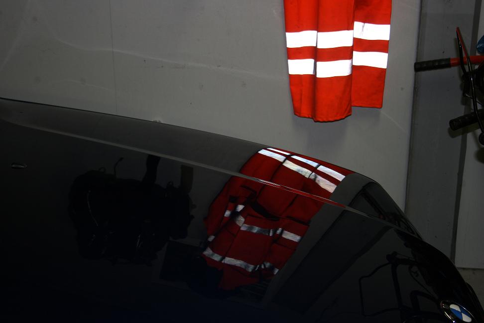

Legger ut noen bilder etter vask i dag. På bildene ser man hvor lett vannet preller av også etter poleringen ;)

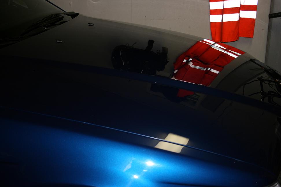

Menzerna Intensive Polish med Light Cutting Pad
Mezerna Nano Polish med Finnishing Pad
Klasse AIO for hånd
PoorBoy's Natty's Blue for hånd.
50/50 Menzerna IP
Ferdig, litt støv.

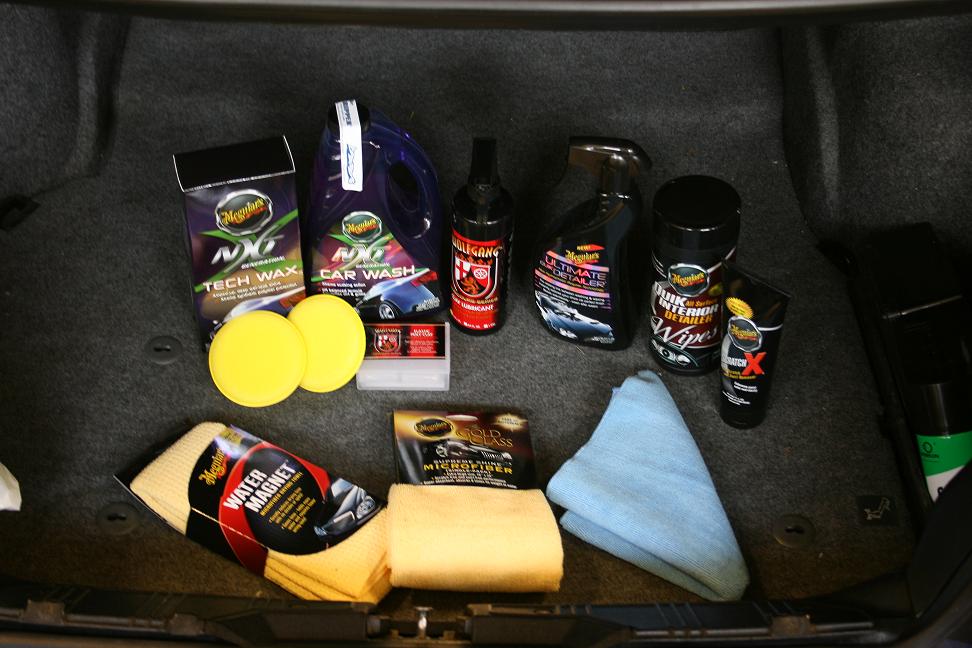

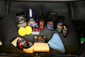

Utstyr:
Effekt ;)

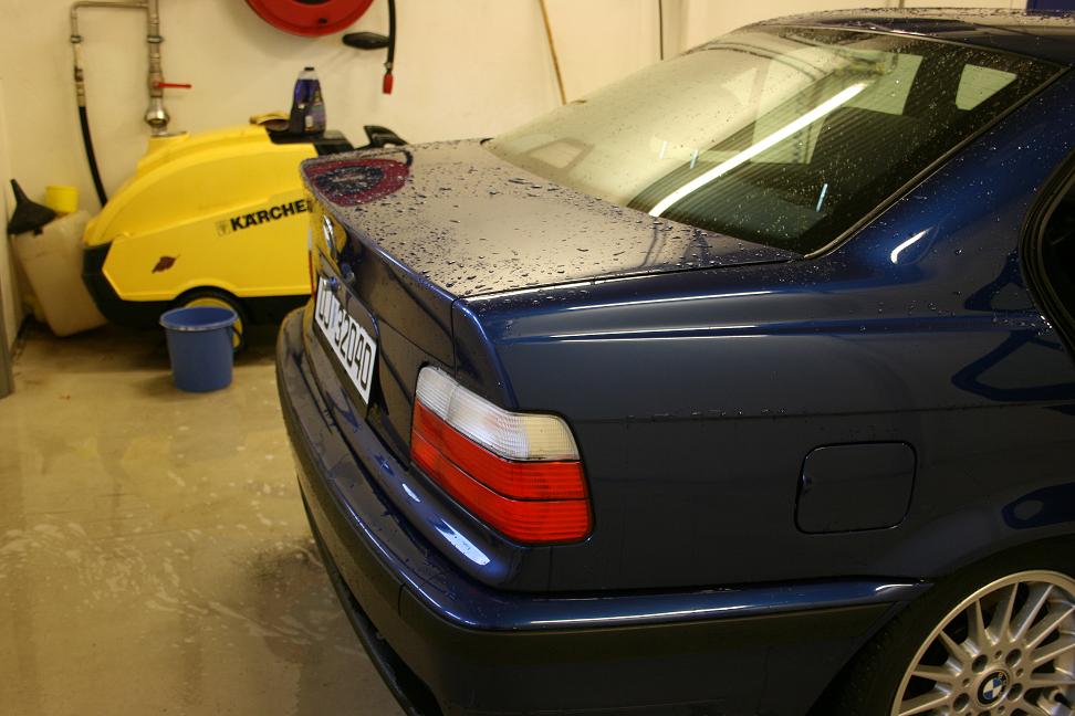

Disse bildene ble tatt like etter at bilen ble gått over med kun NXT Car Wash

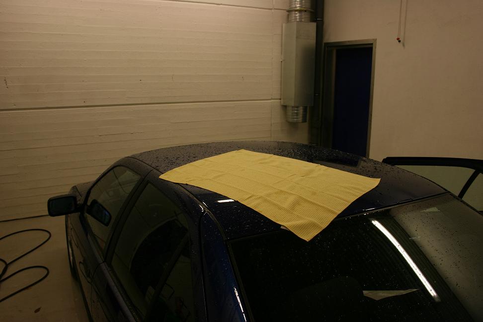

Så var det tørk
Watermagneten var diger, og det tok ikke mange minuttene før bilen var helt tørr :D

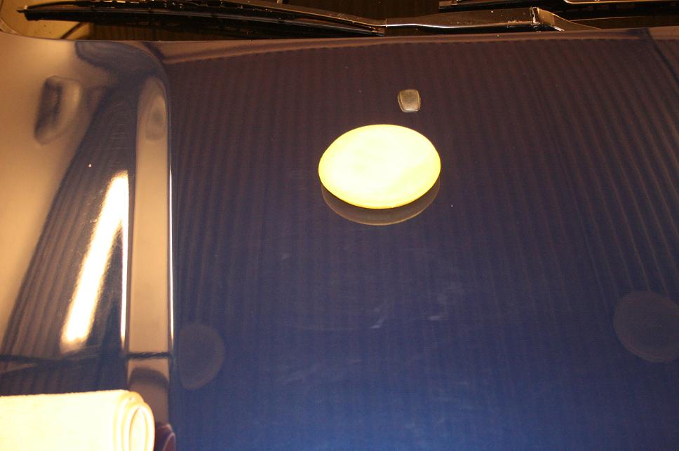

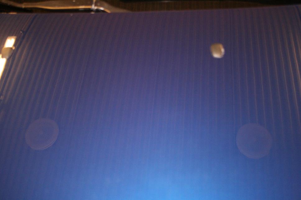

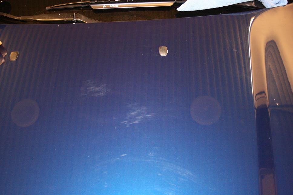

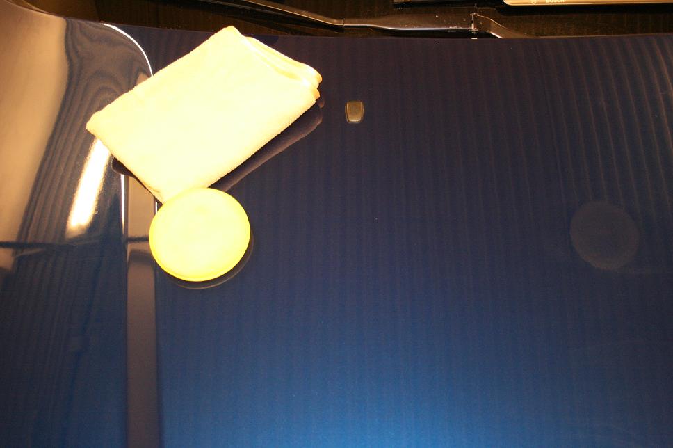

Så satt jeg igang med Wolfgang Clay og ScratchX.
Wolfgang Clay`en var egentlig veldig hard og seig, og måtte virkelig ta i for å få knadd den godt.
Det fine med at den var seig var at den klistret seg rett og slett til fingrene (nesten umulig å slippe ned i bakken)
Satt heller ikke igjen noen rester når jeg tok den av fingrene for å kna den.
Boksen med "glidemiddel" var veldig fin å bruke, kunne velge mellom stråle, sprut og off (kunne skru på tuppen).
Var ikke mange spray som måtte til for å ta f`eks hele døren eller panserert.
Herlig følelse å dra henda over lakken etterpå, var som å dra over glass for å si det på den måten, kjente ingen
nupper eller lignende i det hele tatt.
Veldig bra! :thumbup:

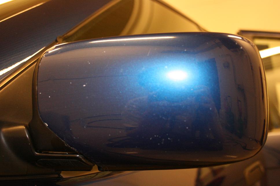

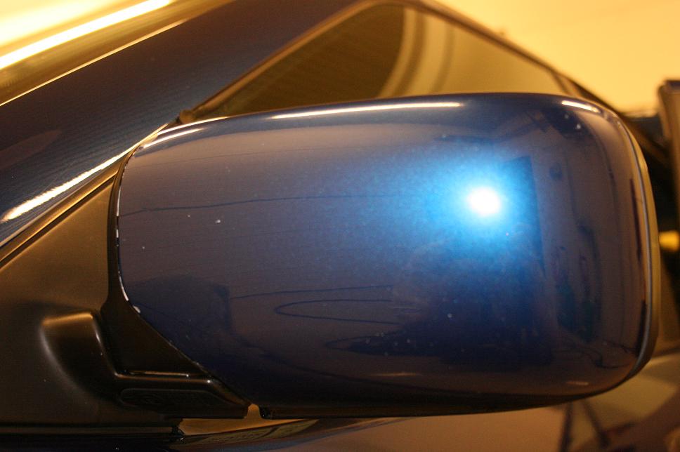

Før og etter 1
Før og etter 2
Har en liten pus som liker å tråkke godt ned i gjørma før den tar en rusletur over bilen, dette
hadde før til en del stygge riper og diverse, men jeg lar resultatet tale for seg selv.. Se ovenfor.
Blir snart satt på M3-speil, så disse var jeg ikke så nøye med

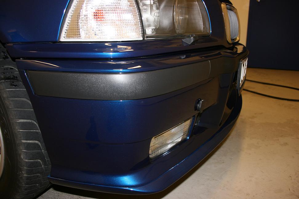

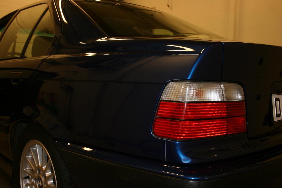

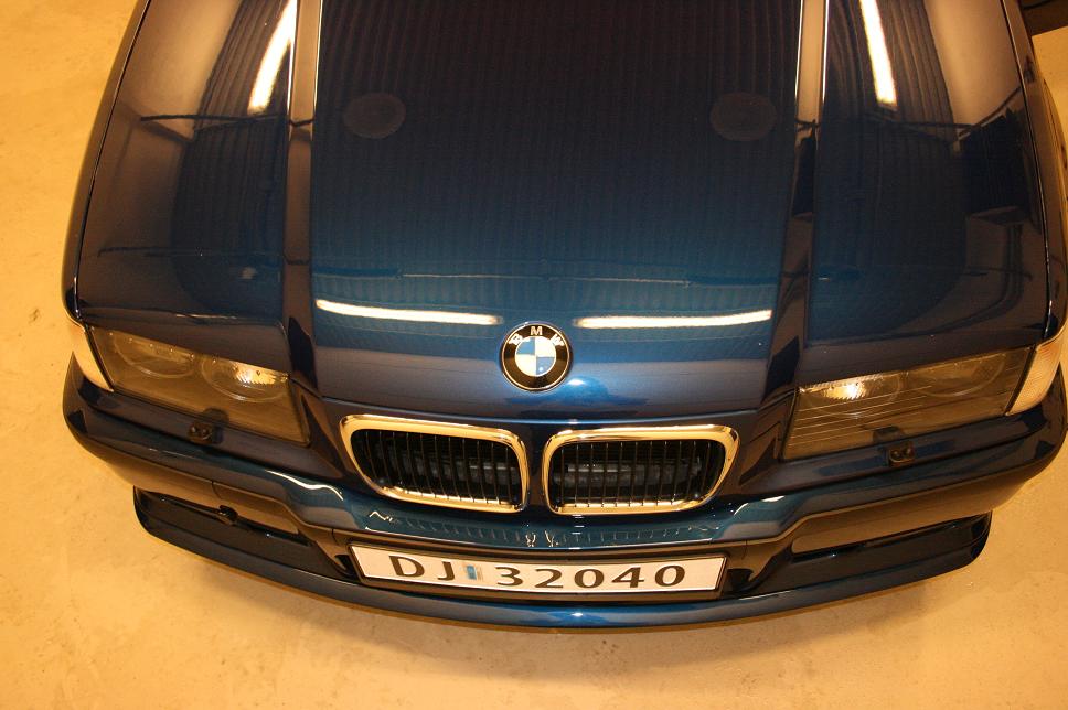

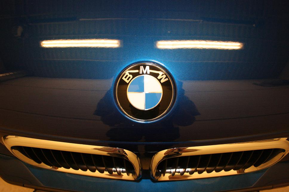

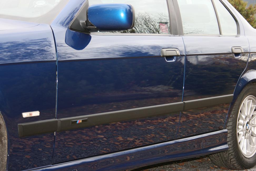

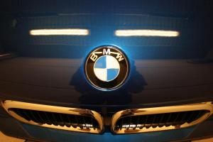

Slenger ut et par bilder av det ferdige resultatet også
post-53560-1192368378_thumb.jpgpost-53560-1192368380_thumb.jpgpost-53560-1192368383_thumb.jpg
post-53560-1192368388_thumb.jpgpost-53560-1192368391_thumb.jpgpost-53560-1192368375_thumb.jpg
Skulle også starte bilen og kjøre den ut fra vaskehallen når jeg var ferdig.. men nei, hadde nok latt
musikken stå på litt for lenge..

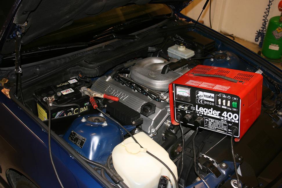

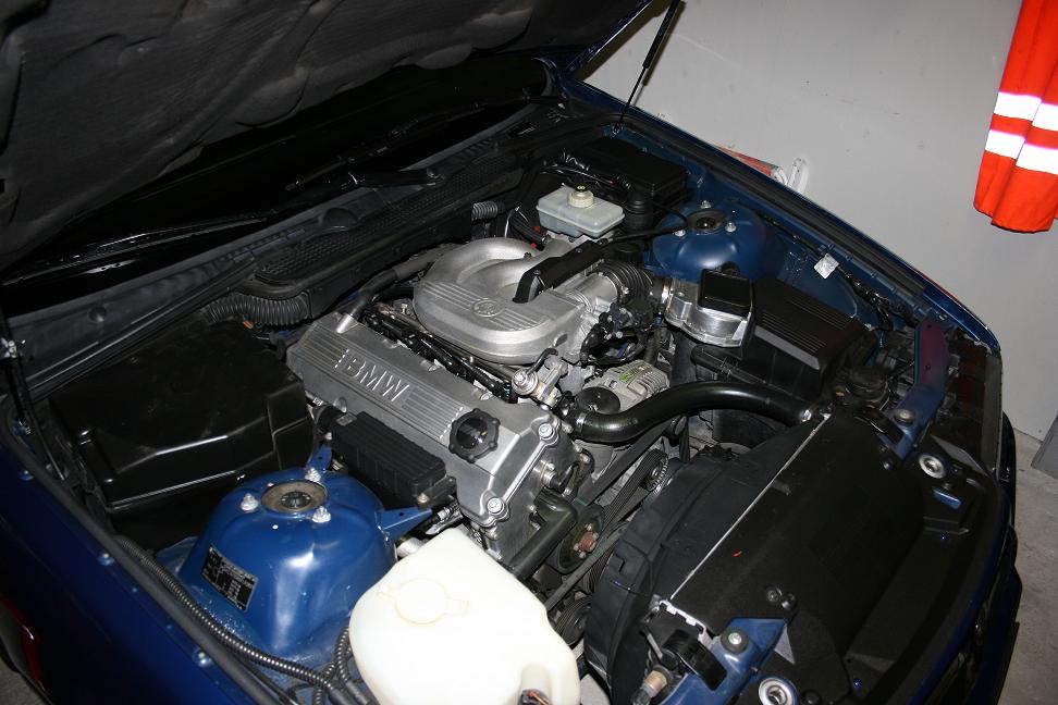

Jøss, under laderen skimtes det også en ren motor :p
edit: ganske ren

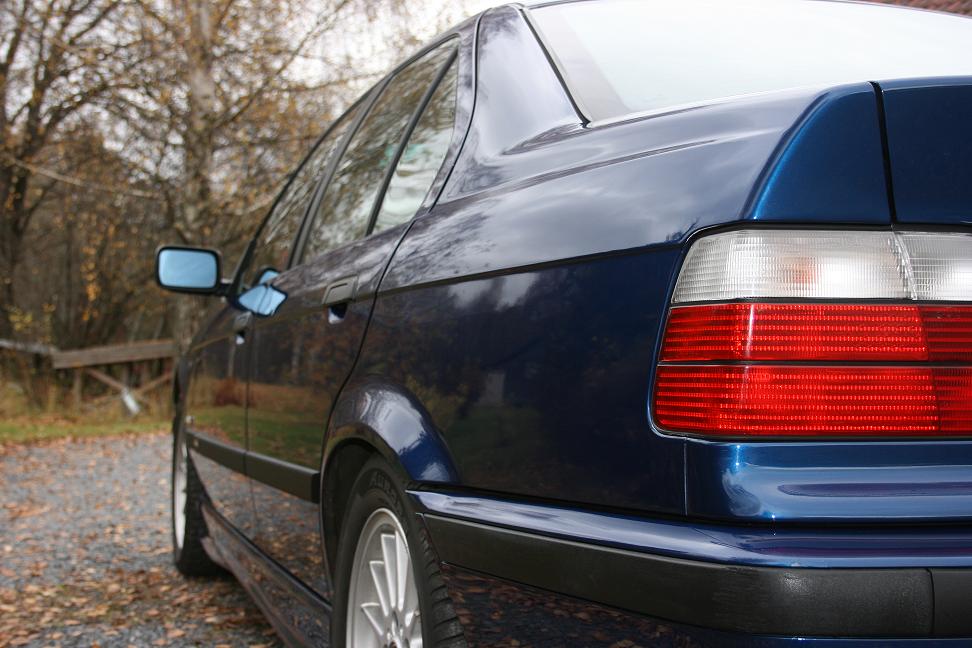

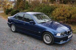

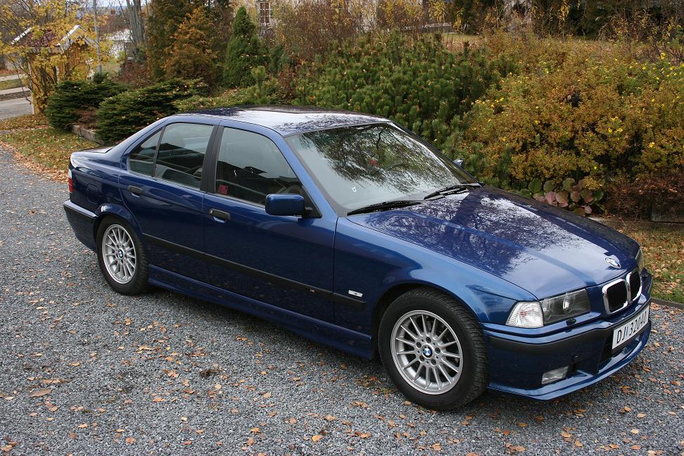

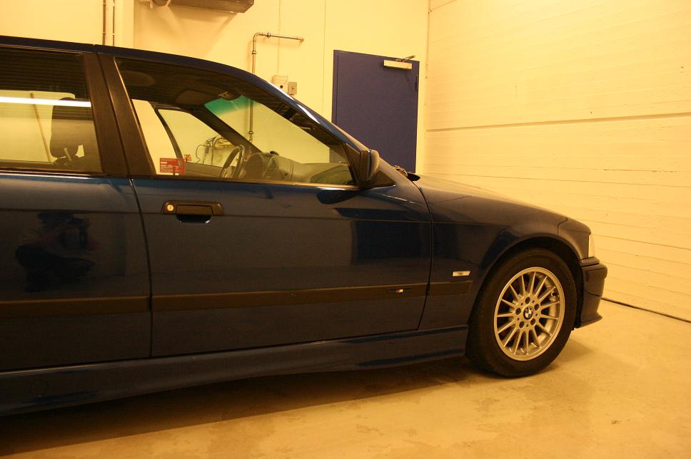

Og et par utebilder dagen derpå (gikk over litt med mikrofiber pga litt støv :whistle: )
post-53560-1192368401_thumb.jpgpost-53560-1192368406_thumb.jpgpost-53560-1192368409_thumb.jpg

Men hvordan fikk du motoren så ren?
Min kunne treng en god rens og vask. Forslag på hva jeg bør bruke tas med stor takk :thumbup:

Når jeg skal vaske motor pleier jeg å gjøre slik:
-Dekke til elektriske deler. Starter, generator osv.
-Avfetting overalt.
-Motorvask overalt. Jeg pleier å bruke felgrens selv.
-Bruk en god børste og ta hele motoren.
-Spyl med høytrykk
-Bruke svamp på store flater
-Spyl med høytrykk
-Plastfornyer på plastdelene.

Jeg bruker kun autoglym engine cleaner og motoren min er minst like rein.. Husk å ikke bruk høytrykk nærme motoren da man kan ødelegge ledninger og pakninger.

Jeg kjøper på mekk:
http://www.mekk.no/comweb.asp?ID=10&se...=4&session=
det jeg ville gjort:
1. vent til motoren er kald
2. fukt motoren
3. klin på masse engine cleaner på allt ifra ledninger til motor (absolutt hele motorrommet)
4. spyl med høytrykk men hold den litt på avstand
5. bruk oppvaskbørste på flekker som har "grodd" fast
Jeg ville glemt: avfetting, felgrens, svamp og plastfornyer. Har selv aldri dekt til noe men sikker ikke dumt.
Siden du har tilgang til høytrykk med varmt vann tar det vel bare 2 min før du har det gullende rein.
Jeg får prøve da- så ser jeg hvordan det blir. Tirsdag blir den store dagen da.
Hva med power filter? Siden jeg har dette- trenger ikke vann lett igjenom her inn i motoren?
Dekk til powerfilteret med en plastpose du fester med en hyssing eller noe slikt ;)
Ikke noe særlig å få vann inn der.
edit: Husk at motoren må være kald når du vasker den!

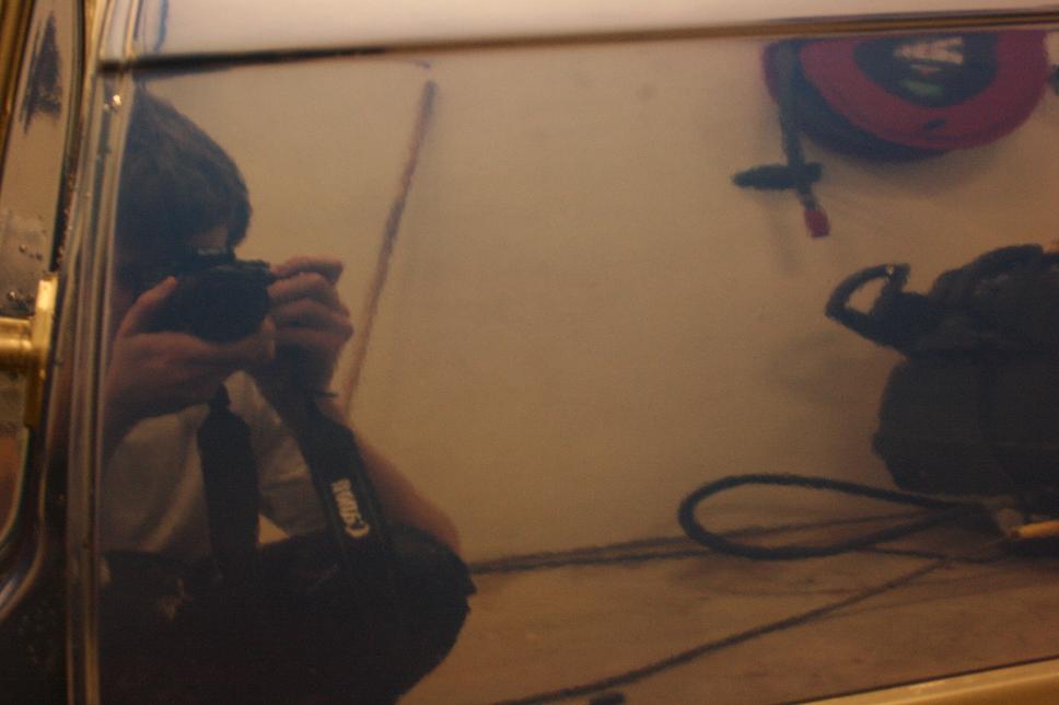

Hva jeg har gjort idag.
Bruker fortsatt Cyclo-kopien! Så fikk ikke vekk alt.. Venter på Metabo...

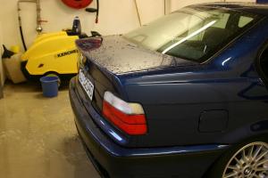

Shabby bakluke:
Foam Lance med litt for utblandet såpe:P
Riper, ru lakk, swirls, oksidasjoner... The whole Shabang!
Maskert. Seff en liten 50/50 masking...
50/50, Menzerna IP med Heavy Cutting Cyclo Pads

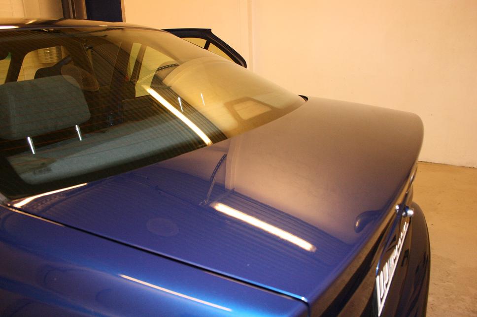

Ferdigbilder, dårlige, sådan:

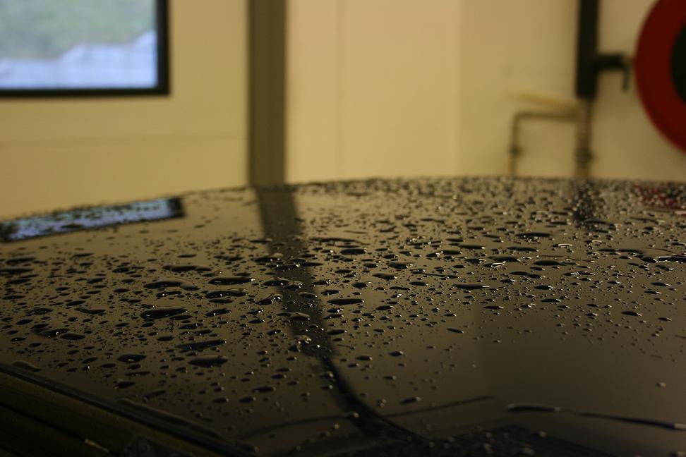

Et kult beadingbilde jeg tok:
Jeg brukte Menzerna Intensive Polish (Intensiv polakk, haha)
Brukte den to-hodede maskinen fra Clas Ohlson, men gule pads.
Skulle egentlig bruke Menzerna Nano oppå der igjen, men det ble ikkenoe av.
Jobben ble toppet med Klasse AIO for hånd. Etterfulgt av Poorboy's Natty's Blue for hånd.
