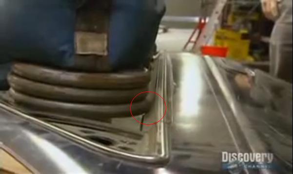

Nakmus Skrevet 20. januar 2011 Skrevet 20. januar 2011 Er det under noen omstendigheter mulig og åpne en bildør 6 m under vannflata? Man trenger vel strengt tatt ikke knuse ruten, men kan sikkert (om man er snartenkt og bevisst) sveive ned ruten nok til at vannet/trykket utjevner seg. Det kan vise seg å bli vanskelig hvis man ikke har noen sveiv, bare motorisrte vindu og saltvann i hele el-systemet. Mythbusters har testet dette. Å sveive ned en bilrute under vann vil ikke fungere (spørs hvor dypt), pga trykket som presser ruten inn.
