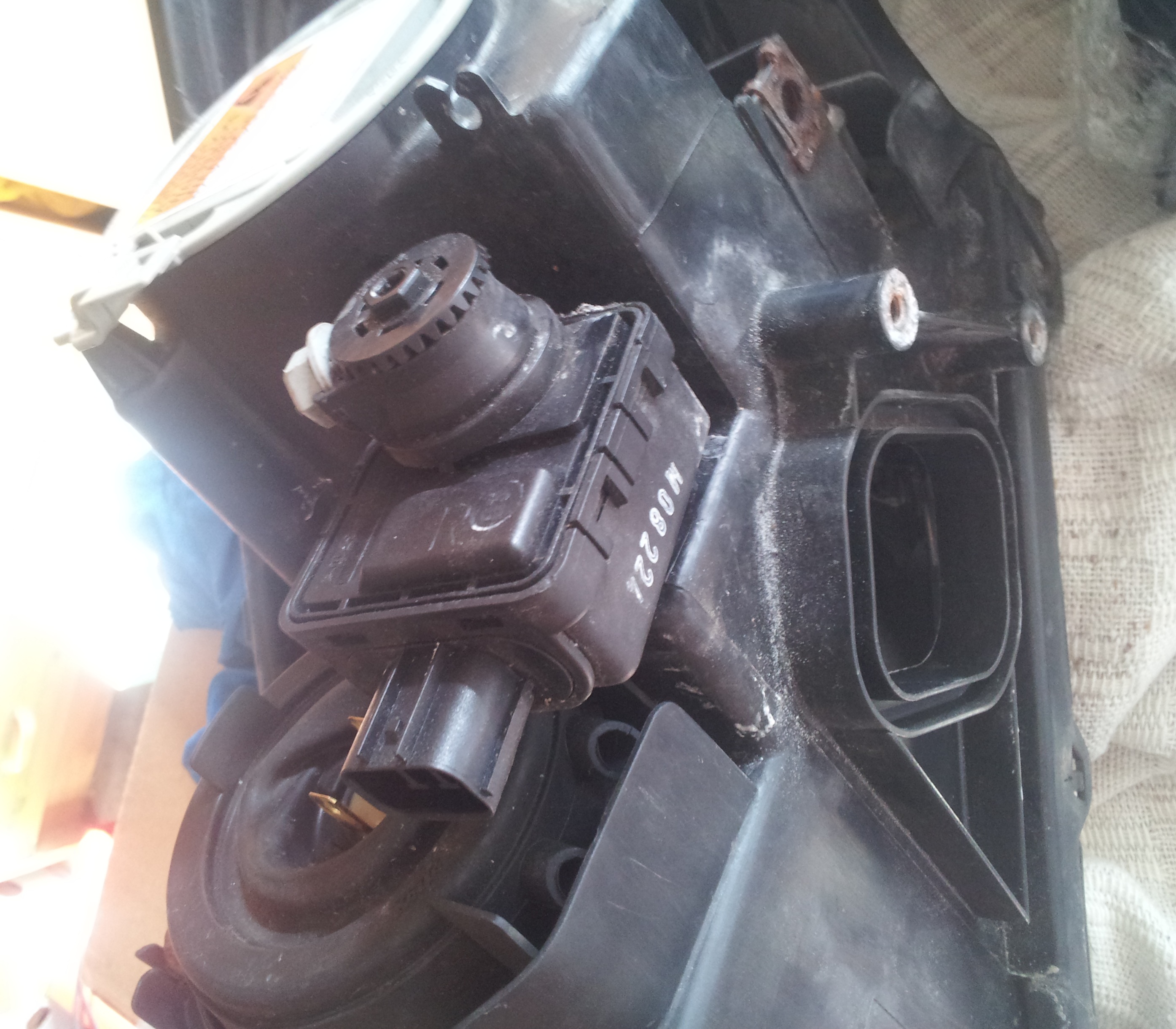

Det er snakk om en 2000 modell Honda S2000... Solgt ny i Europa.
Det er xeon "ballast" på den som gir strøm til nærlyset som har xeon pære.
Pæren kan taes ut og byttes selv.
Her er bilde av baksiden av den regulering saken:
Endret av Iceman22
Er du sikker på at den ble levert slik og ikke bare projektoren eller hele lykta er blitt byttet ut i etterkant? Det er ikke mulig å få godkjent en 2000-modell med denne typen høyderegulering med xenonpære i nærlyset (med mindre nærlyset har sin egen automatiske høyderegulering).
Jeg er helt sikker på at den ble levert slik originalt, kanskje det er andre krav borti u Europa som ikke krever høyderegulering?
Er veldig usikker selv, jeg trodde det var automatisk høyderegulering den saken som jeg tok bilde av over her, men snakka med en mekanikker og han sa at det kun er elektrisk høydejustering som man styrer fra kupeen :S
Takk for hjelpen dog, men ser ut som jeg må ta med lykten hos Honda så kan de si hva som må gjøres.
Hva er merkingen på lyktehuset og evt. projektoren? Altså eksempler på merking: DCHR, DC HR, HC HR, HCHR, DC HC HR
Hvis du finner sistnevnte eller en variant av det, altså DC HC HR, så skal det også være merking på projektoren som enten er DC eller HC, for bare èn av dem kan gjelde.
Det kan hende at projektoren har sin egen høydejustering. Du kan evt. prøve å presse ned bak på bilen med motor og nærlys på og se om den endrer høyden på lyktene. (men det er en mulighet for at det tar tid før den endrer på det).
