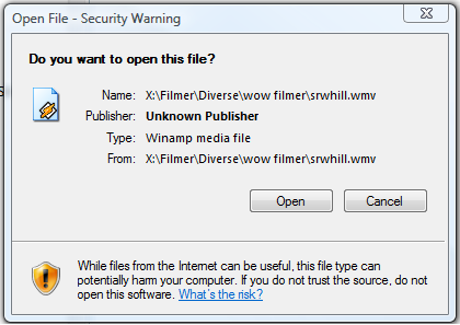

Siden trådstarter oppfordrer til å stille spørsmål flere kan ha nytte av her, så har jeg en liten sak jeg har prøvd å finne ut av.
Når jeg prøver å åpne filer fra networkshares, f.eks en avi fil, så spør den om jeg er sikker (se bildet), selv om jeg første gangen valgte at den ikke skulle spørre hver gang. Veldig irriterende, da jeg har alt av media og stuff på en hjemmeserver i kjelleren.
Noen gode forslag på hvordan jeg skal få bort dette vinduet? UAC er slått av.
Fungerer dårlig i Vista. Prøvd å søke litt på vista forums, men finner ikke noe godt svar, får muligens lage en post der.
Edit:
Der ja! Jeg glemte "." foran avi på unntak lista.
Run gpedit.msc, and go to Local Computer Policy->User
Configuration->Administrative Templates->Windows
Components->Attachment Manager and enable "Default risk level for file
attachments", and then enable "Inclusion list for low risk file types"
and add to this list the file extensions that you want to open without
triggering this crap.
Der er "planen" om andre ønsker å gjøre det samme.
Danke TCi :D

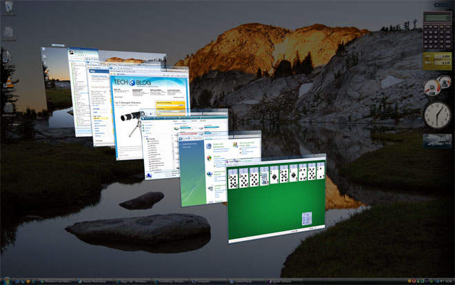

Navn: "Sticky" Flip3D
Funksjon:Når du starter Flip3D ved hjelp av tastaturet, kan du holde inne CTRL for å få vinduene "sticky".
Fremgangsmåte: CTRL+WIN+TAB. (Samme effekt som når man klikker på quick-launch snarveien)
Hos meg gjorde dette Win+Tab til samme som Tab. Hvordan slår jeg på Flip3D via Win+Tab igjen?
Edit: Merkelige greier. Aero slo seg av og jeg måtte slå det på igjen. Men nå funker sticky-metoden fint. :)
Endret av Skagen
Noen som kan forklare meg hvordan jeg skal på satt på Sticky 3dFlip i min Vista Ultimate, SP1 (SE BILDE). Den funket fint før jeg måtte reinnstallere hele Vista. Etter det har den ikke dukket opp..
Endret av Christian_EOS
