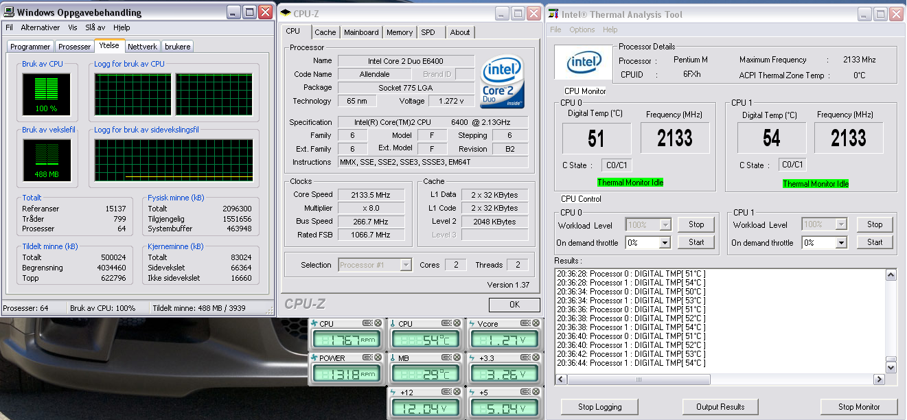

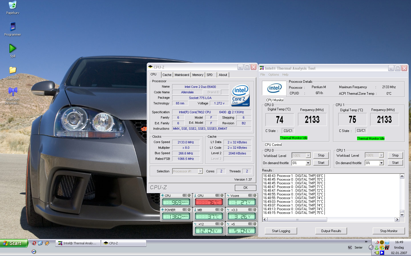

Koppit Skrevet 2. januar 2007 Skrevet 2. januar 2007 Har et stort problem med tempen på min E6400 ligger langt over der den burde vert og den er ikke overklokket. Bruker en Zalman 7700Cu på prosessoren og 2 12cm vifter i kabinettet. Det burde da holde til å kjøle den. Det kan hende at skjermkortet har en innvirkning siden mitt 7900gt har en passiv kjøleløsning på baksiden av kortet som ligger helt opptil CPU kjøleren. Mulig det vil hjelpe å ha litt AC5 på isteden for det som fulgte med Zalman kjøleren. legger ved et skjermbilde
Gjest Slettet+6132 Skrevet 2. januar 2007 Skrevet 2. januar 2007 @Koppit: Jeg foreslår at du fjerner den Zalman-kjøleren.. og monterer stock kjøler. Husk å plassere kjøler forsiktig og korrekt på plass med alle 4 "pinner" i hullene i hk'et før du *diagonalt* bestemt trykker 2 og 2 hjørner på plass. Så starter du opp og rapporterer avlest temp i ProbeII og TAT. Dersom de da ligger på ca. 40 (forventet) idle har du rett og slett montert din Zalman "på skeiva" på IHS. Mulig du har gjort det, men "Kimmer's" råd om å montere kjøler *før* man monterer hk'et i kabinett er å anbefale. Ihvertfall for de som ikke har montert/satt sammen noen 10-talls S775-system tidligere.

Koppit Skrevet 2. januar 2007 Skrevet 2. januar 2007 (endret) @Koppit:Jeg foreslår at du fjerner den Zalman-kjøleren.. og monterer stock kjøler. Husk å plassere kjøler forsiktig og korrekt på plass med alle 4 "pinner" i hullene i hk'et før du *diagonalt* bestemt trykker 2 og 2 hjørner på plass. Så starter du opp og rapporterer avlest temp i ProbeII og TAT. Dersom de da ligger på ca. 40 (forventet) idle har du rett og slett montert din Zalman "på skeiva" på IHS. Mulig du har gjort det, men "Kimmer's" råd om å montere kjøler *før* man monterer hk'et i kabinett er å anbefale. Ihvertfall for de som ikke har montert/satt sammen noen 10-talls S775-system tidligere. 7626661[/snapback] Glemte å skrive det men det er under full last dette skjer, idle er 45-50 grader *Edit* La på litt AS5 og skal si det gjorde susen 20grader kaldere ved load Endret 2. januar 2007 av Koppit
Gjest Slettet+6132 Skrevet 2. januar 2007 Skrevet 2. januar 2007 (endret) Glemte å skrive det men det er under full last dette skjer, idle er 45-50 grader *Edit* La på litt AS5 og skal si det gjorde susen 20grader kaldere ved load 7627640[/snapback] Det er nok heller slik at når du monterte Zalman'en din pånytt så fikk du bedre kontakt (plan) mellom kjøler og IHS. Selvsagt.. AS5-"paste'n" hjalp på kontakt/varmeoverføring, men ikke 20 grader. Slike variasjoner skyldes alltid uheldig montering av kjøler.. Endret 2. januar 2007 av Slettet+6132
