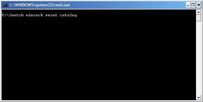

For å fixe internett slik at du kan komme deg ut og kjøre online scanner
fixer du winsock .
Åpne et CMD vindu : Start - Run - cmd
I prompt skriv :
netsh winsock reset catalog
Ta også å resett hosts filen .
Åpne i notepad :
C:\WINDOWS\system32\drivers\etc
filen hosts .
Påse at det kun ligger denne entry , slett alle andre .

Takk! prøvde dette men kom opp en feil beskjed... husker den ikke i hodet men kan poste den seinere.
i prompt hva mener du med det? er ikke så god når det kommer t sånnt :/
Du kan gjøre det på den enkle måten også. Bare last ned denne fixen og kjør den.
6795014[/snapback]
Er ikke det litt vanskelig hvis internett ikke funker på den ..
Er det virkelig ikke enkelt å skrive kun 4 ord i ett command vindu og
trykke enter ?
