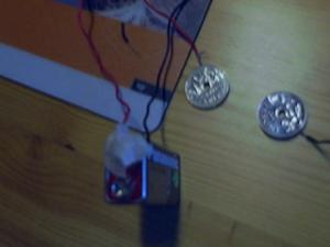

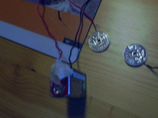

Skal lage en "strømbeltespenne" så kjekke gutter som meg og kameraten min ikke blir voldtatt.. :tease:
Vel, har en 9V batteri med en rød ledning fra pluss og en svart fra minus.. Disse går til hver sin mynt (eller samme beltespenne som jeg vet leder strøm, akkurat som mynten)! Når vi tar disse imot hverandre, tar på betltespenna eller noe sånt merker vi ingenting.. Hvorfor? Burde vi ikke få støt? Er noe koble feil? Vi har surre ledningen rundt hver pol.. Skal den neddi kanskje? Hmmm, legger iallfall med et raskt bilde..
Da må du ha en del batterier, når du kommer opp i en 11 9V batterier, da kan det begynne å merkes litt... (99V)
Så dette er ikke den beste måten å gjøre det på...
Å? Offda.. Bommert altså! FÅr bare kjøpe 10 batterier da, koster jo bare hundre..
Men resultatet blir et godt stykke fra et strømgjerde. :)
Tar du myntene borti hverandre kortslutter du batteriet :cry:

Hmmm.. Hvor mange batterier skal til før man får et merkbart støt da? Skal være litt, men ikke for mye! Som et strømgjerdet kanskje?
Et strømgjerde har som regel ca. 6000V, med andre ord over 660 batterier :p Men det leverer nesten ikke strøm, dermed er det #&%%#& vondt, men ganske så ufarlig.
Spenningen må være minst 50V for at du skal merke noe, men du må ett stykke opp for å merke det skikkelig.
