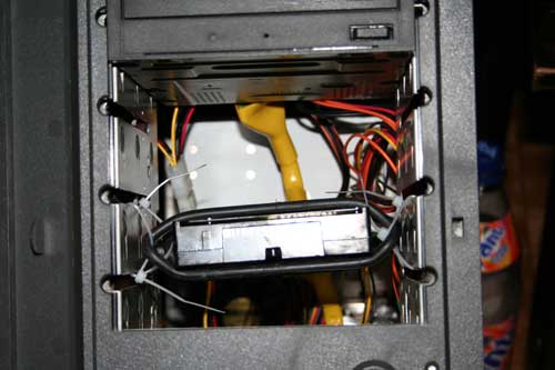

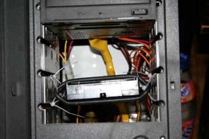

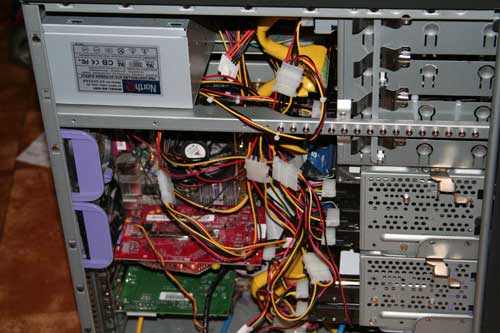

Sånn ser det ut inni kabinettet mitt.
Igjen, Petteram: Tusen takk for tips og O-ringer! Beste ideen jeg har hørt på lenge.
Har også kjøpt meg en støymatte på BilTema som jeg skal legge inn. Problemet mitt er at kabinettet er fylt opp :-)
