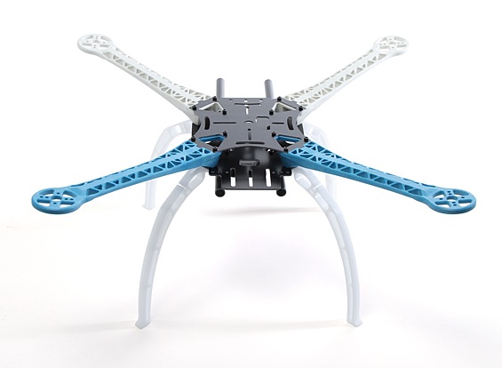

Har kjøpt meg en S500 PCB Frame Kit.
Er det noen som har forslag til hvilke deler
Jeg bør bruke? Motorer, propeller osv.
