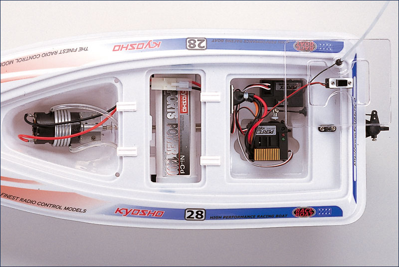

Deppss Skrevet 28. april 2014 Skrevet 28. april 2014 (endret) Nå er jeg ikke akkurat den rette på å svare på dette, men min erfaring med kyosho og båt har nesten bare vært negativt. Nesten ikke-eksisterende kundeservice og det er et svare slit å finne reservedeler. Har sett at der er noe bedre tilgjengelighet av reservedeler til bil, mer tør jeg ikke å si. Jeg driver med å lage et komplett oppsett fra hobbyking til en kyosho sunstorm 600 båt og jeg kunne trengt et par innspill fra en/ noen som har peiling på om dette oppsettet vil fungere bra(?) ESC: HobbyKing 50A Boat ESC 3A UBEC Motor: ADS-400XL (2837) Watercooled Brushless Outrunner Motor 3200kv (525w) Radio: HobbyKing HK-GT2B 3CH 2.4GHz Transmitter and Receiver Servo: AeroStar AS-463HB Standard Servo 45.5g / 3.95kg / 0.12sec Prop: 1.4 X 32 Orginalt: ESC: ukjent Motor: 540, 23T Prop: D31 x P1,4 Endret 28. april 2014 av Deppss
Cutthroat Bill Skrevet 28. april 2014 Skrevet 28. april 2014 (endret) Personlig ville jeg likegodt valgt en propell av metall, men hovedsakelig fordi det er kjedelig å måtte vente 2 ekstra uker på ny propell, hvis den første ryker. Jeg aner virkelig ikke hvor holdbare de av plast er, så metallpropell kan være meningsløst i dette tilfellet for alt jeg vet.. Jeg liker bare å være på den sikre siden. Men, en ting du må huske på å sjekke er at diameteren på akslingen, og den indre diameteren på propellen er samme.Her er en metallpropell i samme dimensjoner som den andre du valgte: http://www.hobbyking.com/hobbyking/store/__25569__32mm_2_Blade_Aluminum_CNC_Boat_Prop_P1_4_2x2_.html Endret 28. april 2014 av Cutthroat Bill
Deppss Skrevet 29. april 2014 Skrevet 29. april 2014 Jeg har egentlig aldri hatt noen problemer med ødelagt propell. Det eneste negative jeg har opplevd med propell er det har satt seg ting i propellen Men har du noen formening om ESC/motor comboen?
Cutthroat Bill Skrevet 29. april 2014 Skrevet 29. april 2014 Jeg har så lite peiling på dette, så du spør litt feil person. Det lille jeg kunne har jeg glemt igjen i løpet av de siste par årene. Så lenge ESC-en takler høyere amper enn motoren trekker, og begge er sensorless (evnt. at begge er sensored), så vil jeg tro det skal gå bra. Kanskje sedsberg eller lain the omnipresent kan gi deg bedre svar.
lain Skrevet 29. april 2014 Skrevet 29. april 2014 Har nok dessverre liten peiling på båt. Enda så gøy det ser ut. Men teorien din er riktig, viktig at ESC tåler mer enn motor, spesielt på båt er det vel snakk om brutalt med amps til tider. Motoren ser grei nok ut, og esc støtter low voltage protection, revers og er vannkjølt, så burde være good to go. Regner med at du har tubes osv for vannkjøling, eller har kjøpt med dette uten å liste det. Også batterier som tåler konstant 40amp, gjerne mer. Eneste jeg ville byttet ut sånn på direkten, er servoen. The AeroStar AS-463HB is a standard size analog servo featuring a plastic gear train Er ikke noe fan av plast tannhjul. Nå vet jeg ikke hva du har behov for av kraft og speed, men denne f.eks er vanntett, har MG, kulelager og bra med futt. http://www.hobbyking.com/hobbyking/store/__28972__H_King_High_Torque_Metal_Geared_Ball_Bearing_Waterproof_Servo_58g_12_8kg_cm_0_22s_60.html
Deppss Skrevet 29. april 2014 Skrevet 29. april 2014 Tubes er sånn småpirk som jeg syntes ble unøvendig å liste opp da det kommer med i handlekurven uansett. Når det gjelder low voltage protection, så er jeg litt usikker på hvodan den fugerer på den ESC'en. Er litt kjipt at den slår inn for fullt når man er midt ut på vannet, men siden det er en ESC for båt så tror jeg ikke den gjør sånt. Sånn det ser ut i båten, så er det et lite stykke fra ESC til motor og motorledningene regner jeg med ikke er lange nok, noen forslag til å løse det? Det er båten til fetter jeg driver med å fikser. Hadde det vært meg, så hadde jeg vurdert den servoen du linket til ganske høyt. Det har blitt snakk om å droppe å kjøpe ny servo da den gamle fungerer, men jeg er litt usikker på levetiden til den da det er mye irr på et par av kondensatorene. Jeg skal legge den til vurdering Var ute å kjørt med min båt i dag (i går) Twinstorm 800, 14,4V esc,2x 22t±2 550motor, 2x 6c 3300 nimh. det ble ltt stusselig med nimh batterier av en uforklarig grunn Da blir det lipo og da trenger jeg en cut-of med soft cut-off funksjon. Er det å få tak i?

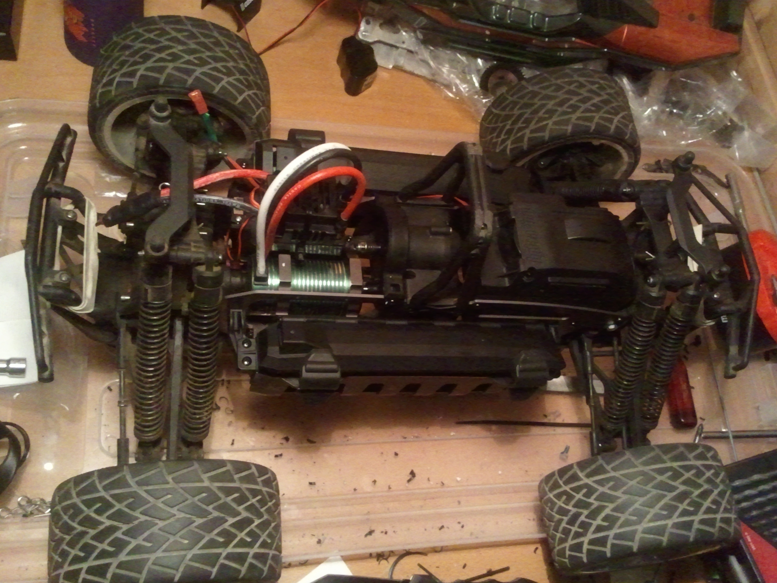

lain Skrevet 1. mai 2014 Skrevet 1. mai 2014 Brushless konverterings kittet kom med nye dogbones og differ. Regner med at det hjalp endel. Men ja, 6s er usaklig brutalt, kan sikkert klare å ødelegge noe om jeg går inn for det. På sprinten var det vel 5700kv motor.
