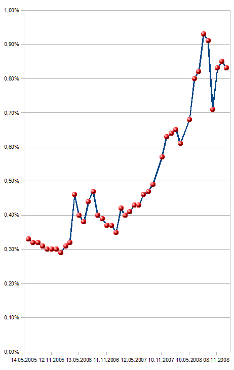

Simen1 Skrevet 2. februar 2009 Skrevet 2. februar 2009 http://osnews.com/story/20893/Mac_OS_X_Win...Win_Linux_Loses Kvifor går Linux ned? Kanskje folk er lei at FOSS-miljøet lovar og lovar, men aldri gjer ut noko som «berre fungerer»? Det er nok litt statistiske variasjoner. Sammenligner man med f.eks oktober 2008 så har det vært en kraftig økning. Her finner du kilden. Her er en liten graf jeg lagde basert på kildens tallmateriale:
