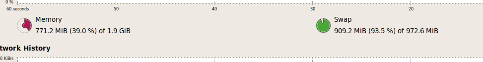

efikkan Skrevet 28. desember 2009 Skrevet 28. desember 2009 Er det ikke noe merkelig med minnestyringen når brukt minne er 40% og nesten all SWAP er brukt opp? Jeg merker at det går suppe treigt når SWAP er brukt opp. Normalt skal ikke swap brukes med mindre det er nødvendig. Jeg titter stadig, og jeg har vært oppe i hele 4MB brukt på en av de, men normalt er under 1MB så lenge det er tilstrekkelig med minne.
Manuel Skrevet 28. desember 2009 Skrevet 28. desember 2009 RattleBattle: Du kan undersøke swapiness-verdien (/proc/sys/vm/swappiness) til systemet. Høyere verdi betyr en høyere "tendens" til å bruke vekselminne. Men: Med mindre du faktisk merker at systemet "trasher", så ville jeg holdt meg langt unna noen form for "tuning"/sabotasje. At nesten alt minnet ditt brukes til "page cache" er slettes ikke en uting. Minnestyringen er helt OK så lenge systemet ikke trasher og OOM-killeren dreper prosesser selv om det finnes minne som kan tildeles prosesser.
RattleBattle Skrevet 28. desember 2009 Skrevet 28. desember 2009 Jeg merker faktisk at den går tregere. Jeg tok en restart og det ble en helt annen PC etter restarten. Tror kanskje noe lekker her, men jeg så ikke noen prosesser som utpekte seg spesielt med tanke på minnebruk.

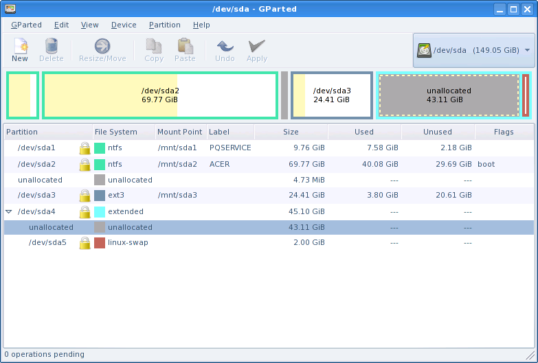

NgZ Skrevet 29. desember 2009 Skrevet 29. desember 2009 (endret) Er hjemme i jula, og på et eller annet vis har noen prestert å slette /home-partisjonen på mammas bærbare. (Nå er jeg veldig glad at jeg lot windows ligge, så hun har kunnet bruke skype og "internett" i mellomtiden".) Den delte tidligere en extended partition med swap-partisjonen, men nå er det bare swap-partisjonen der. Laster ned slax nå for å ha litt flere verktøy tilgengelig (og en ordentlig terminal, ikke minst), men hva gjør jeg? Hvilke verktøy skal benyttes fpr å rette opp i dette, helst uten datatap? Fatter ikke hvordan dette egentlig kan ha skjedd - vanligvis skyldes det klåfingrede barn som trykker i vei til alt går til helvete, men å fjerne en partisjon - det skal jo noe til? Help me, please! red: Har bootet den med slax nå, og kjører testdisk. Et lite screenshot fra gparted viser hvor partisjonen skulle vært: testdisk så langt: HPFS - NTFS 0 1 1 1273 254 63 20466747 [PQSERVICE] HPFS - NTFS 0 1 1 1273 254 63 20466747 [PQSERVICE] HPFS - NTFS 1274 0 1 10333 254 63 145548900 HPFS - NTFS 1274 14 21 10382 101 23 146325504 [ACER] HPFS - NTFS 1274 0 1 10333 254 63 145548900 HPFS - NTFS 10334 0 1 19393 254 63 145548900 [ACERDATA] HPFS - NTFS 1274 14 21 10382 101 23 146325504 [ACER] HPFS - NTFS 10382 101 24 19457 21 20 145784832 [DATA] Linux 10383 0 1 13568 254 61 51183088 Linux 10383 0 1 13568 254 61 51183088 Linux 11967 0 1 15152 254 61 51183088 Linux 13569 2 1 19195 254 58 90397624 Linux 13569 2 1 19195 254 58 90397624 Den har kjæørt 75% så langt. Ser ut som den finner den, da, og det er jo positivt. Men er det noen som vet hvordan jeg kan få tilbake den ute å risikere å skade den andre? Alle de doble identiske (og nesten-identiske) partisjonsoppføringene tyder visst nemlig på at det er noe krøll med partisjonstabellen, og jeg må jo skrive den på nytt for å få tilbake den som er borte... Som der ser på gparted-bildet, er det bare to ntfs-partisjoner (begge fungerer forøvrig utmerket (i hvert fall tilsynelatende). Den har jo funnet en del flere. Endret 29. desember 2009 av NgZ
kpolberg Skrevet 29. desember 2009 Skrevet 29. desember 2009 (endret) lag en partisjon med samme id, fra samme startpunkt. Så skal det bare være å montere opp volumet. Det eneste du i utgangspunktet har fjernet er jo innslaget i partisjonstabellen. Kanskje greiest å bruke fdisk, så er du sikker på at den ikke finner på å formatere den eller noe annet lurt. Endret 29. desember 2009 av kpolberg
NgZ Skrevet 29. desember 2009 Skrevet 29. desember 2009 (endret) Så var det det å lage en partisjon med samme id da. Og så kan jeg ikke være sikker på at det er akkurat det som har skjedd. (skal jo riktig nok godt gjøres at det er noe annet). Fant ut at jeg kan velge å bare gjøre endringer på noen partisjoner, så da blir det testdisk som brukes. Fikk bladd gjennom mapper på partisjonen, så det ser ut som datane er intakt i hvert fall. red: måtte sjekke hvilke oppføringer som var riktige, og gå gjennom hele harddisken/alle partisjonene, men det ordnet seg heldigvis. Den står og oppdaterer seg til 9.10 nå. Kun fdisk fungerte ikke - da ble det en ukjent partisjon av en eller annen grunn - tror det må ha skjedd noe meget merkelig med den harddisken eller partisjonstabellen. Var jo flere ting der som ikke stemte. Endret 29. desember 2009 av NgZ
