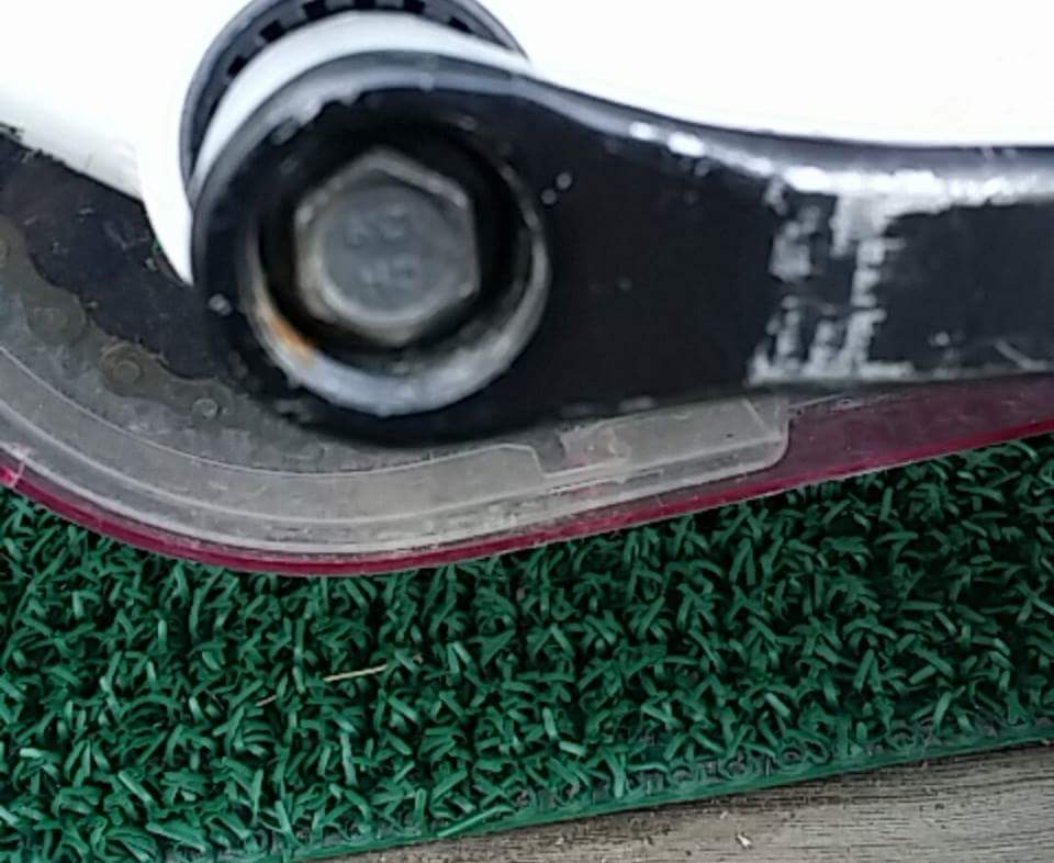

darkness| Skrevet 22. juni 2015 Skrevet 22. juni 2015 Minstemor har arvet en sykkel hvor den ene pedalen mangler. Må derfor få byttet den ut. Nå har det seg sånn at vi har en helt lik sykkel bare i sort, og jeg tenkte derfor at det skulle gå greit å flytte pedalen over fra den. Spørsmålet er hvilket verktøy trenger jeg?
AntonSte Skrevet 22. juni 2015 Skrevet 22. juni 2015 Hvis du mener pedalarm, lønner det seg med en momentnøkkel for å ikke stramme den til igjen for hardt, da det kan ødelegge kranken
darkness| Skrevet 22. juni 2015 Skrevet 22. juni 2015 Ja, pedalarmen må skiftes fordi den er bøyd. Har du noe formening om hva det ville ha kostet å byttet en slik en i butikk (ny pedalarm og jobben med å skifte)? Ser ikke for meg at jeg kommer til å ha så voldsomt stor bruk for en momentnøkkel til andre ting enn dette..
AntonSte Skrevet 22. juni 2015 Skrevet 22. juni 2015 En sykkelbutikk vil nok ikke ta så alt for mye for en så liten reperasjon, men du kan høre med en av dem.
Joachim Vadseth Skrevet 23. juni 2015 Skrevet 23. juni 2015 ..er ikke det ikke bare å smelle på ei pipe av riktig størrelse og skru den av..? Ser jo ut som det er venstre krankarm og det er vell det letteste å bytte på en sykkel? Jeg mener, bremseklossene er jo verre liksom.
darkness| Skrevet 23. juni 2015 Skrevet 23. juni 2015 Har ikke verktøy og er helt amøbe på å skru noe annet enn skruer som skrus med drill Kvinnfolk vøtt. Vi er ikke brukendes til annet enn å stå på kjøkkenet
sverreb Skrevet 23. juni 2015 Skrevet 23. juni 2015 (endret) Jeg er temmelig sikker på at du trenger en krankavdrager for å løsne den. Krankarmer som ikke er selvekstraherende må trekkes av akslingen. Dette krever verktøy, du må derfor regne med at selv etter du har skrudd ut den bolten du viser så sitter armene fortsatt fast. http://www.parktool.com/blog/repair-help/crank-installation-and-removal-square-spindle-type Endret 23. juni 2015 av sverreb
darkness| Skrevet 23. juni 2015 Skrevet 23. juni 2015 Men i alle dager. Hvorfor skal det være så vanskelig å skifte en pedalarm?
AntonSte Skrevet 23. juni 2015 Skrevet 23. juni 2015 Det ligger et kranklager inni der og man trenger spesialverktøy for å få armen løs fra kranken
Gjest Slettet-t8fn5F Skrevet 23. juni 2015 Skrevet 23. juni 2015 Minstemor har arvet en sykkel hvor den ene pedalen mangler. Må derfor få byttet den ut. Nå har det seg sånn at vi har en helt lik sykkel bare i sort, og jeg tenkte derfor at det skulle gå greit å flytte pedalen over fra den. Spørsmålet er hvilket verktøy trenger jeg? Denne er det vel du skal ha og bruke... http://www.biltema.no/no/Fritid/Sykler/Verktoy/Pedalarmavdrager-2000023875/
master air Skrevet 23. juni 2015 Skrevet 23. juni 2015 Det burde ikke koste mye mer enn 2-300 kroner for ny pedalarm og jobben på en sykkelbutikk. Har du allerede en pedalarm som kan brukes, blir det selvfølgelig billigere. Vil tippe 50-100 kroner for jobben. Eller så kan du kjøpe verktøyet sundan linket til, men sjansen er vel relativt stor for at verktøyet blir liggende og støve ned etter at den er brukt.
darkness| Skrevet 23. juni 2015 Skrevet 23. juni 2015 Kjenner en som har utstyr, så eksen skal dra dit og få fikset det.
