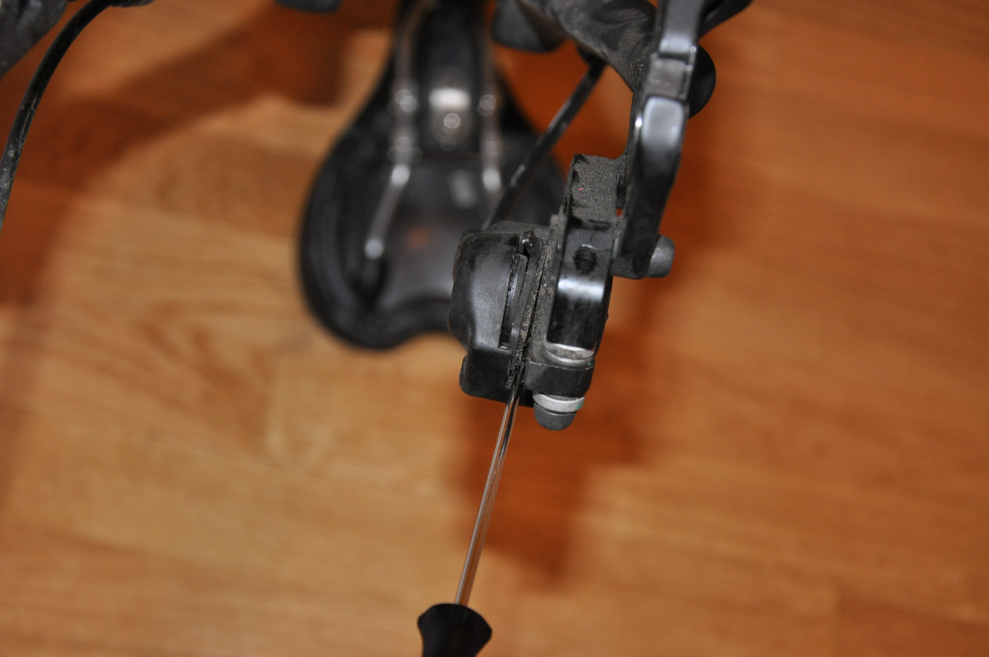

Du får altså ikke bremseklossene fra hverandre? Skal ikke så mye pressing til, av det jeg har erfart.
Prøv å ta ut bremseklossene.
Vet ikke helt hvordan jeg tar dem ut.. :(
Beklager, er litt treit til å svare.. vært så mye å styre med etter at jeg kom hjem..
Men, her er et bilde i hvert fall, slik at jeg i det minste vet at jeg er på riktig spor..
Nei, jeg får de ikke fra hverandre.. jeg får ikke dyttet inn den lille skrutrekkeren, heller.. :( Tar jo ikke i ALT jeg har, heller.. men nok til at jeg føler at det burde gå, uten å overdrive, liksom..

Er det mekanisk eller hydraulisk skviebrems?
Hvis det er hydraulisk skivebrems, så har nok bremsehendelen blit klemt inn når hjulet ikkje var på plass. Og hydrauliske bremser er selvjusterende.
Ser ut som hydrauliske, med tanke på at det ikke er noen wire der.
Edit: Er det ikke da man må ta ut bremseklossene og dytte tilbake stemplene?
Endret av Hotel Papa Echo
Jo, men det virker som om stemplene sitter rimelig godt fast i og med at han ikke får løs bremseklossene.
Om du tar i "håndtakene" til bremseklossene, klarer du da å dra de oppover, slik at de kommer ut?
Bremseklossene skal være løse, hvis det ikkje er trykk på stemplene.
Men man må også ta ut splinten som holder klossene på plass for å få dei ut av calipperen.
Vet ikkje kva slags bremsecalipper du har, men det skal være så og si det samme på alle typer.
Kansje denne kan hjelpe deg litt: Shimano Disc brake system
