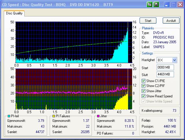

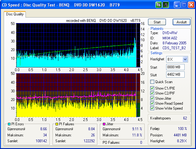

siden folk her har mast litt om kossen BenQ DW1620 klarer å brenne på dvd+rw tenkte jeg at jeg skulle teste litt.
Har brent ut på plater jeg kjøpte på clas ohlson, 10kr stykke. Har ikke brent helt ut, men ikke langt i fra heller snakk om et par 100mb.
her er resultatet, og jeg vil ikke kalle det dårlig :)

Spindelen med +R var grei på nå noen av platene. Fikk bra score i CDSpeed - 96% og bedre, og det var lite feil generelt. Et typisk eksempel på disse ser dere her:

Synes eperformance resultatene dine var veldig bra jeg, det er jo for svarte bedre enn jeg får med mine Verbatim 16x MCC-003 AZO plater, og de er jo dobbelt så dyre... Det er vel helt vanlig med rundt 10 PI failures og PI errors, det får jeg på alle platene mine, men de fungerer utmerket...
Joda, de platene med opptil 10 PI failures er stort sett greie nok de. Gidder ikke kaste de liksom. Som du ser av det første bildet mitt så hadde den plata meget fine verdier, med både lave PIE og PIF verdier. Problemet var bare de 7 platene som fikk PIF verdier på 200 og mer, og den siste som ikke brenneren takla i det hele tatt. Når hver 3. plate bare blir søppel så er det ikke bra resultater totalt, selv om noen plater blir veldig bra. Det er jo også det jeg synes var rart med den spindelen - enten så ble platene veldig bra, eller så feilet de fullstendig.
