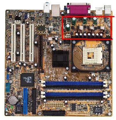

Det er snakk om en høyfrekvent tone som skifter frekvens av og til, og blir mer intensiv når maskinen blir hardt belastet? Har oppled samme greia på et annet Asus HK, samt på skjermkortet mitt fra Sapphire. Tror ikke det er noen annen kur en å bytte hovedkort. Er lyden så slitsom som du sier, burde det går under reklamasjon.
Edit: Jeg er ganske sikker på at lyden kommer fra noen spoler eller kondensatorer på kortet.

Likferd - du er ganske sikker på at det er spole/kondensator relatert -
som sagt har jeg forsøkt å holde på spolene - de tre som ligger nærmest inntil prosessoren. Dette har ingen virkning. Hvilke andre spoler/kondensatorer kan jeg forsøke å påvirke?

C4STOR - jeg er, dessverre, sikker på at lyden ikke kommer fra selve PSU'en - den kommer fra området Likferd har merket av på bildet over, eller fra selve prosessoren. Dessverre fordi det ville vært mye lettere å bytte denne enn hovedkortet. Kan det likevel være slik at ulyden egentlig er en helt normal "prosessorlyd" som forsterkes fordi strømforsyningen ikke leverer godt nok? Eller må det da være hovedkort/prosessor det er noe feil med? Tanken var å forsøke to ting på en gang med dette nye kabinettet - både prøve å dempe lyden ved å sperre den inne samt gi den mer stabil strøm. Asus skriver i manualen at man minst ha 350W PSU, ser jeg nå. Om det er fordi du skal ha mulighet til å overklokke eller om det er fordi systemet minst trenger en slik mulig wattstyrke vet jeg ikke.
Takk for bildet, Likferd - det er i samme området jeg hører min lyd - hvis du tar med prosessorområdet. Har vært bortpå det meste med baksiden av en blyant uten at noe påvirket lyden. Slik var det altså også med det forrige hovedkortet - MSI Neo Platinum - lyden var den samme men gikk ikke vekk selv om jeg holdt på både kondensatorer og spoler. Så hvis det ikke er PSU'en må jeg kanskje levere inn dette også...
