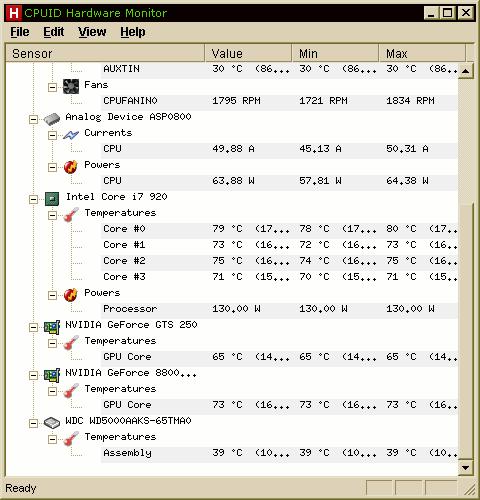

En annen ting Alias, hvilken temp får du i Hardware Monitor på i7'ene når du kjører disse små SMP'ene? Jeg kom i skade for å gjøre noe jeg egentlig ikke hadde tenkt og har nå muligheten til å se litt av hvert, som f.eks. at kjernene ligger fra 61-63C uten oppvarming fra et GTS 250. Med en GPU så har de nådd 66C. Innetemperaturen er 26-27C og 930'n kjører på 3.5GHz.
At det ble en "liten" SMP var egentlig litt flaks, siden PC'en sovna før jeg gjorde det i natt. Jeg trodde den hadde tatt en restart da jeg stod opp i morges, men en liten bevegelse på musa fikk den igang igjen. Det skjer neppe igjen.

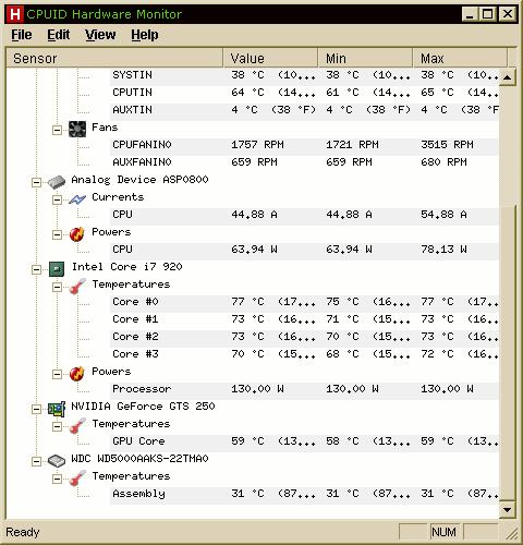

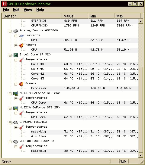

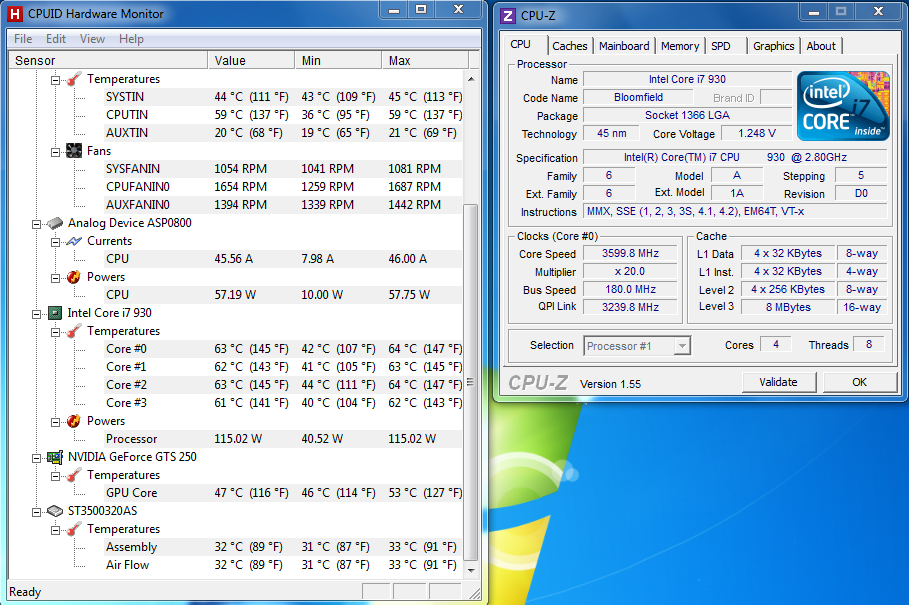

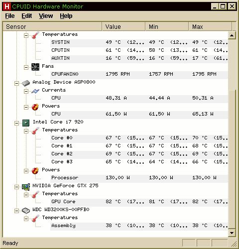

Temperatur på de mindre SMP`ene ligger hos meg likt som bigadv, og varierer fra noen og 60 til 80 grader avhengig av hvilken maskin den kjører på. Jeg kjører med 3.5 og 3.6 GHz på henholdsvis C0 og D0. Av en eller annen grunn så ligger C0`ene ca. 10 grader lavere i temperatur enn D0. Har forsøkt å sette ned til samme hastighet på D0, men det utgjør ingen målbar forskjell. Romtemperaturer hos meg ligger mellom 20 - 25 grader.
Dette er en D0 som kjører en 6702 hos meg akkurat nå (forøvrig den som feiler på bigadv) som også kjører 2 stk. GPU:
Dette er en C0 som kjører bigadv 2686 og 1 stk. GPU:
Begge står i samme (rom) temperatur som er 23 grader. Samme HK, CPU og kjøleløsning, men forskjellig Revisjon og Stepping.
Dette er også en C0 men med 2 stk. GPU som står i et annet rom, temperatur i rommet kan variere, men er nå 23 grader.
Den fjerde og siste er en D0 og står i et eget rom, temp ca. 22 grader, kjører 2684 og en GPU:
