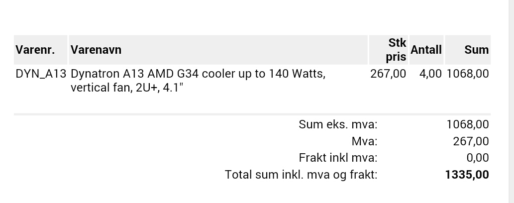

Nextron skaffer meg 4x g43-kjølere
Får 80% redusert lyd på ene riggen^^
