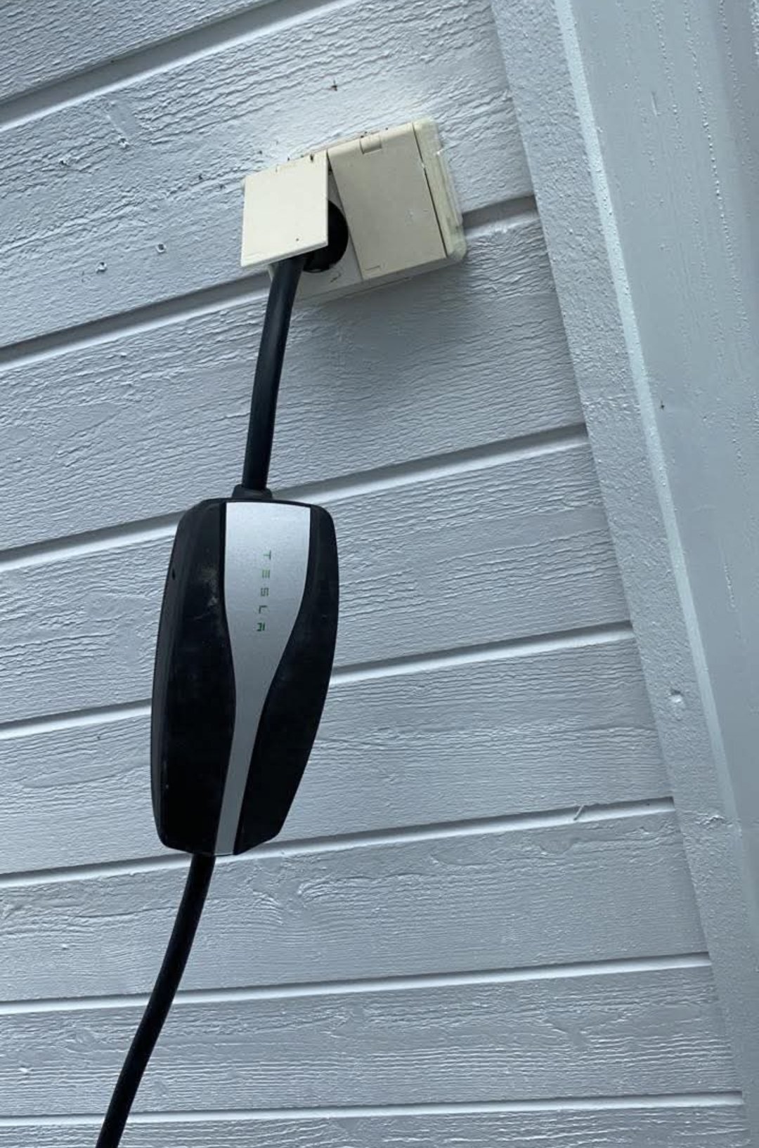

Aner ikke hvilken standard Tesla har på sine ladere men de drar 13A 3kW fa shucko, 16A 3.7kW om du setter på blåstikk og 16A 11kW om du setter på rødstikk (400V).
På nyere nødladere har de fjernet 3fase modusen så kun 1 fase men fortsatt samme effekt på shucko og blåstikk.
Mange lar hele ladeklumpen henge fra stikken og det gir stor slitasje på den - som fører til dårligere kontakt og varmgang.

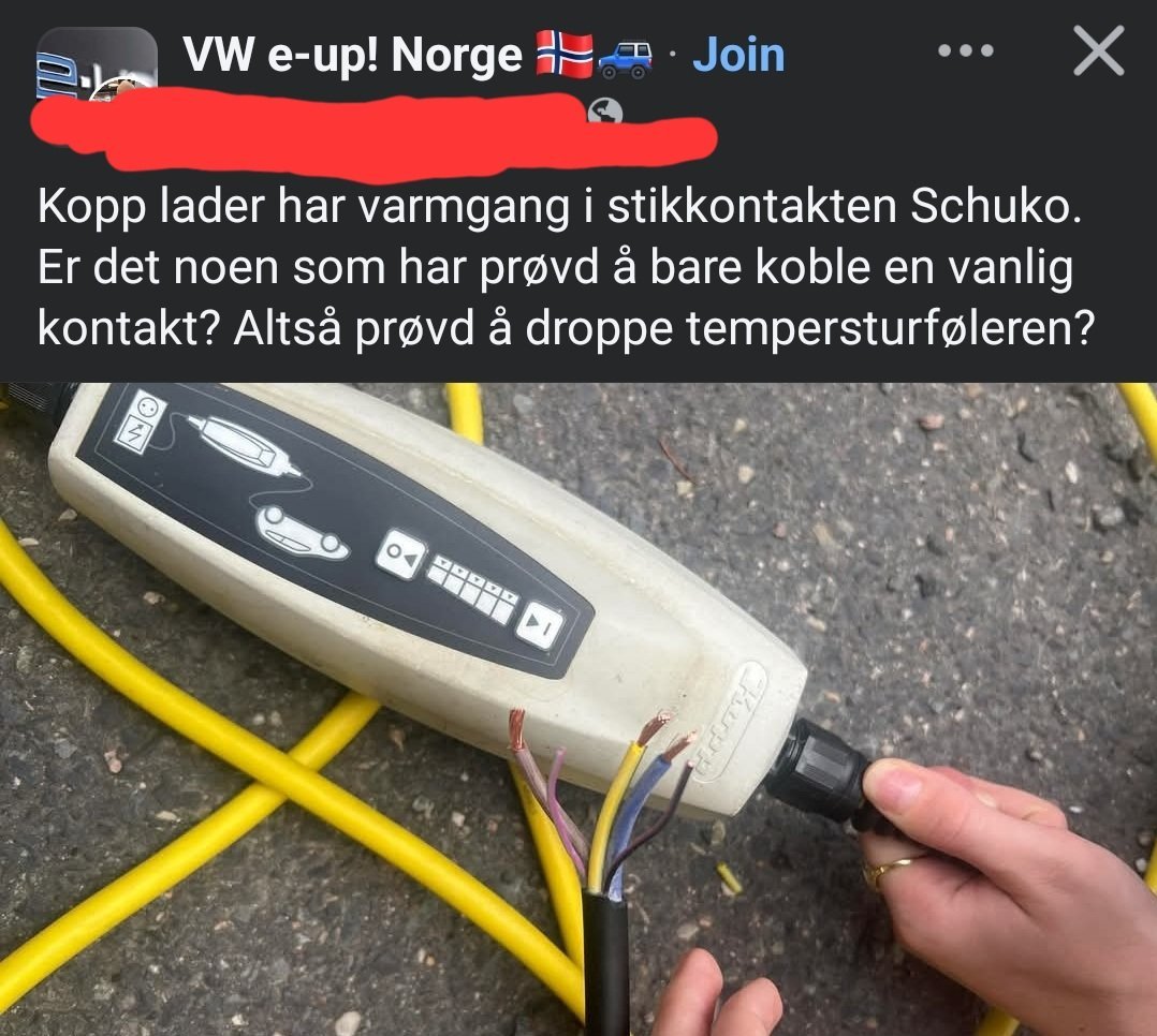

Også finnes det luringer som dette..

alt dette løses jo med CEE støpsler, men de har jo ikke barnesikring så da er også dette sjakkmatt...
Jepp. Eller ladeboks og tilhøyrande plugger. Dei har den fordelen at dei signaliserer trygg ladestraum utan at du må stille inn manuelt. Utover det er dei stortsett fancy stikkontakt.
barfoo skrev (3 minutter siden):
