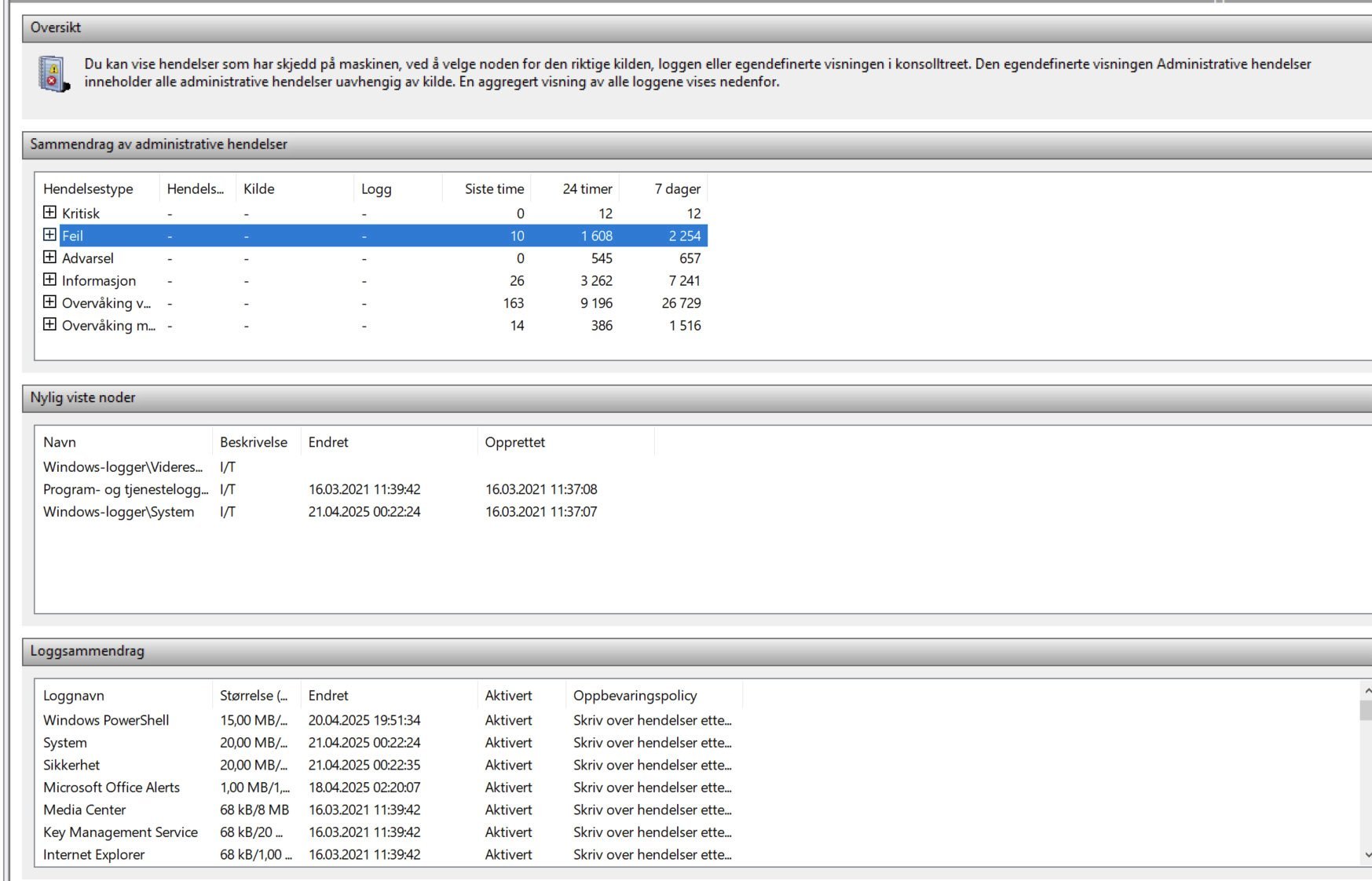

Lyncs Skrevet 20. april 2025 Forfatter Skrevet 20. april 2025 (endret) Jalla21 skrev (3 timer siden): Åpne Event viewer, og sjekk Windows Logs -> System. Og når du tar bilde av skjermen får du prøve å ta et bilde i fokus. Hva står nederst på bildet? Er det denne siden her du mener? Skal jeg klikke meg inn på noen av knappene med + tegn? Endret 20. april 2025 av Lyncs
Jalla21 Skrevet 21. april 2025 Skrevet 21. april 2025 Du kan se om du finner frem ved å følge denne oppskriften. Selv om du har norsk så er det på samme steder. https://mysupport.razer.com/app/answers/detail/a_id/4065/~/how-to-retrieve-bsod-error-codes
Lyncs Skrevet 22. april 2025 Forfatter Skrevet 22. april 2025 Jalla21 skrev (15 timer siden): Du kan se om du finner frem ved å følge denne oppskriften. Selv om du har norsk så er det på samme steder. https://mysupport.razer.com/app/answers/detail/a_id/4065/~/how-to-retrieve-bsod-error-codes Etter siste crash fikk jeg følgende feil opp: Kritisk - Kernel Power - Systemet har startet på nytt uten å avslutte på riktig måte. Denne feilen kan oppstå hvis systemet uventet har sluttet å svare, krasjet eller mistet strøm. Feil - Bugcheck - Datamaskinen startet på nytt etter en feilkontroll. Feilkontrollen var: 0x00000050 (0xffffc9828ea74900, 0x0000000000000000, 0xfffff80057857721, 0x0000000000000002). Dump ble lagret i: C:\WINDOWS\MEMORY.DMP. Rapport-ID: de5ae44e-5890-42e5-9d20-a270eefda5ee. Feil - TPM - Enhetsdriveren for TPM (Trusted Platform Module) fant en ugjenopprettelig feil i TPM-maskinvaren som forhindrer bruk av TPM-tjenester (for eksempel datakryptering). Hvis du trenger mer hjelp, kan du kontakte produsenten av datamaskinen.
