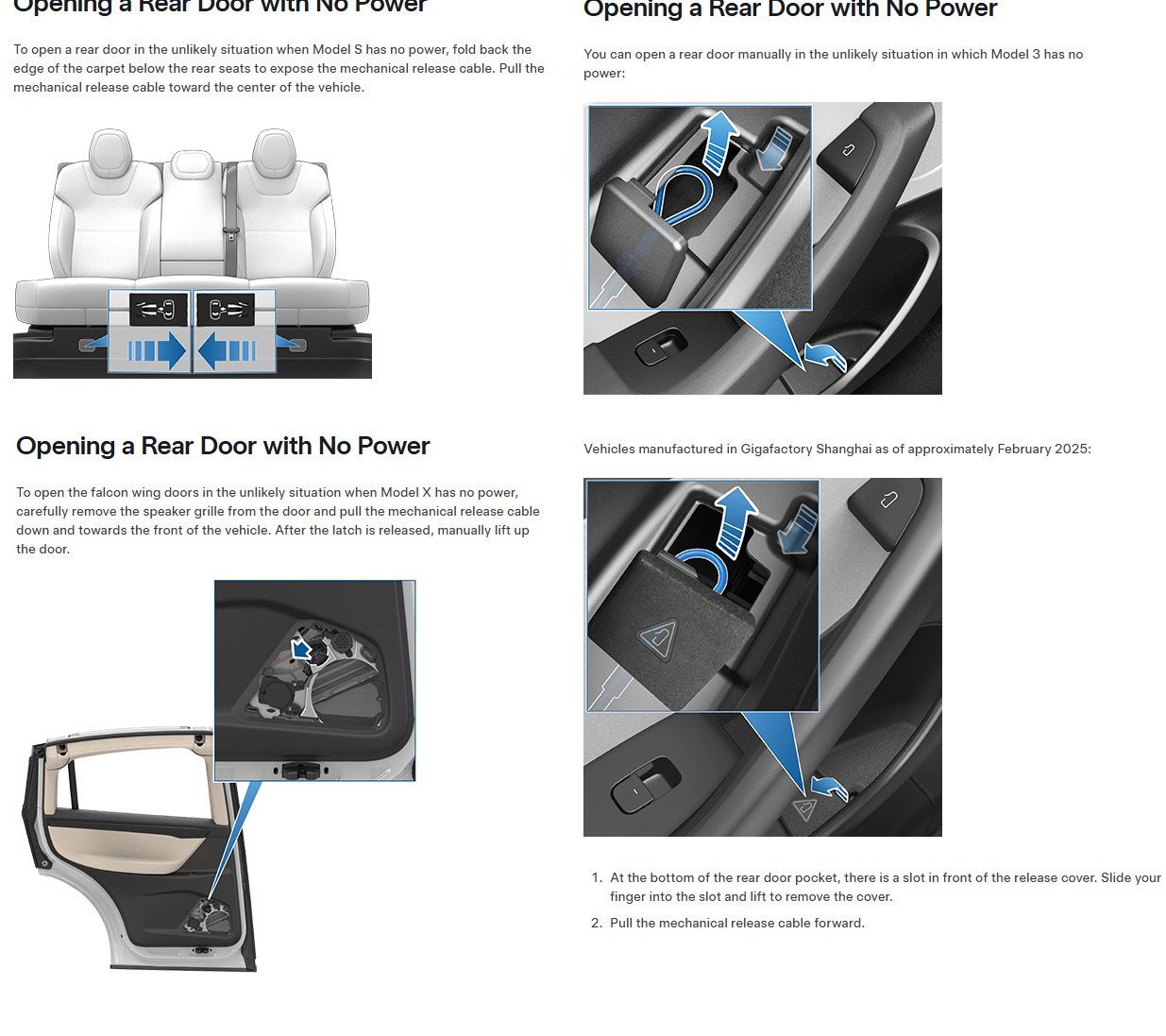

Drunkenvalley Skrevet 1 time siden Skrevet 1 time siden 1 hour ago, Svein M said: Det virker som om alle Tesla modellene enten ikke har manuell døråpning til baksetet, eller har en skjult løsning. I tillegg har de vel innfelte dørhåndtak på utsiden. Så en bør vel ha noe til å knuse ruten. Ja, ingen Tesla modeller har enkle manuelle døråpning for baksetet. Eg mistenke og at mange som treng ein mekanisk døråpning desperate forsøker å åpne med normal løsning. Spør du meg burde alle biler hatt ein løysning kor samme håndtak burde gå til mekanisk løsning om elektrisk ikkje funket.

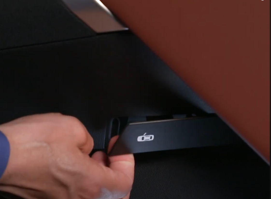

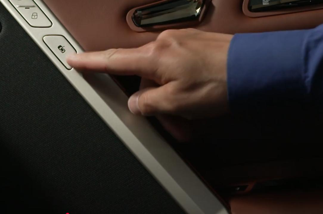

Syar-2003 Skrevet 48 minutter siden Skrevet 48 minutter siden (endret) Complexity skrev (24 minutter siden): Er det BMW som har slik at mekanisk dårlås aktiverer om man drar 2-3 ganger i håndtaket? BMW har hatt slik i flere ti-år. Men det er ikke 3 ganger. Første pull låser opp døren og andre pull åpner hos de som har aktuatur supportert mekanisk spak. IX som har knapp har mekanisk åpner nedenfor. Endret 47 minutter siden av Syar-2003
Complexity Skrevet 32 minutter siden Skrevet 32 minutter siden 15 minutes ago, Syar-2003 said: BMW har hatt slik i flere ti-år. Men det er ikke 3 ganger. Første pull låser opp døren og andre pull åpner hos de som har aktuatur supportert mekanisk spak. IX som har knapp har mekanisk åpner nedenfor. Aha, så de med knapp har samme løsning som Tesla da med egen mekanisk åpner. Har BMW det på alle dørene?
