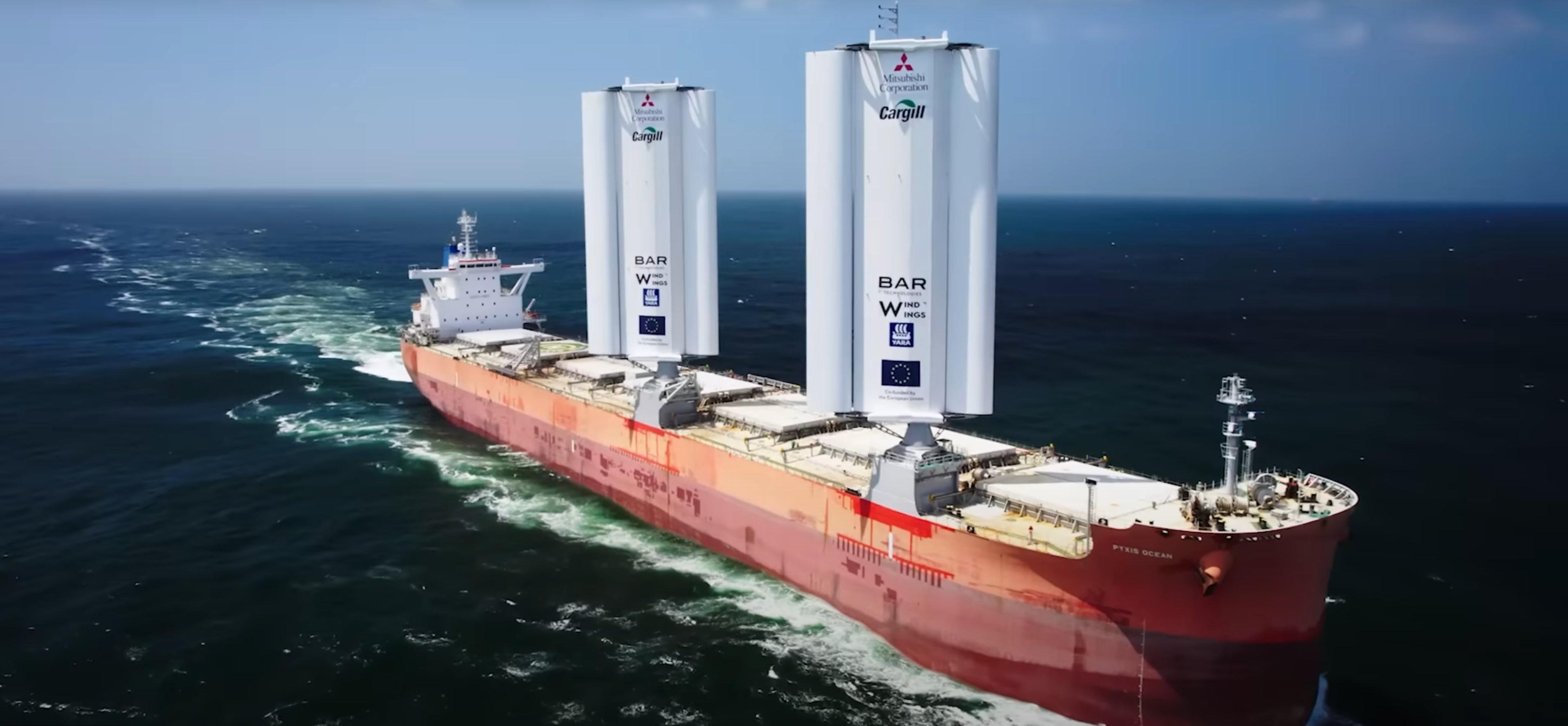

trikola Skrevet 22. august 2023 Skrevet 22. august 2023 Quote Skal vi tro informasjonen i videoen til prosjektet, vil disse seilene kunne spare båten for opp mot halvannet ton med drivstoff hver dag. 1.5 ton hver dag!? Hvis 1.5 ton tilsvarer 30% CO2 reduksjon skulle det tilsvare et normalforbruk 5 ton brensel pr dag. Tviler ...
Nimrad Skrevet 22. august 2023 Skrevet 22. august 2023 trikola skrev (10 minutter siden): 1.5 ton hver dag!? Hvis 1.5 ton tilsvarer 30% CO2 reduksjon skulle det tilsvare et normalforbruk 5 ton brensel pr dag. Tviler ... Det er ikke sånn at 1 tonn brensel slipper ut 1 tonn CO2. En liten bensin i vanlig bil slipper ut 9 kg CO2. Hva det er i slike båter vet jeg ikke, men tipper faktoren er enda verre. 1
trikola Skrevet 22. august 2023 Skrevet 22. august 2023 (endret) 6 minutes ago, Nimrad said: Det er ikke sånn at 1 tonn brensel slipper ut 1 tonn CO2. En liten bensin i vanlig bil slipper ut 9 kg CO2. Hva det er i slike båter vet jeg ikke, men tipper faktoren er enda verre. Jada, men prosentregningen er noe annet: 1.5 ton drivstoffbesparelse skal gi 30% CO2-reduksjon. Da må 100 % CO2 tilsvare 5 t drivstoff Endret 22. august 2023 av trikola

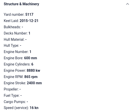

barfoo Skrevet 22. august 2023 Skrevet 22. august 2023 24 minutes ago, trikola said: Jada, men prosentregningen er noe annet: 1.5 ton drivstoffbesparelse skal gi 30% CO2-reduksjon. Da må 100 % CO2 tilsvare 5 t drivstoff Ja, det virker lågt. 1kWh er litt grovt rekna 250g fuel på mange motorer. Ifølgje marinetraffic.com har dei 8800kW installert effekt: Om vi antar at dei går på ~75% på normal transit, så er det 6600kW. Med 250g/kWh og 24 timer i døgnet vert det 1650kg i timen, eller omlag 40 tonn i døgnet. 5 tonn i døgnet er urimeleg lite for såpass stort skip. Legg vi 200g/kWh til grunn kjem vi ut med 30 tonn per døgn... 1
Nimrad Skrevet 22. august 2023 Skrevet 22. august 2023 trikola skrev (29 minutter siden): Jada, men prosentregningen er noe annet: 1.5 ton drivstoffbesparelse skal gi 30% CO2-reduksjon. Da må 100 % CO2 tilsvare 5 t drivstoff Hørtes veldig lavt ut. Hvis de har regnet riktig på (den absolutte) drivstoffbesparelsen seilene bidrar med i ren kraft så kan jo fort prosenten bli betraktelig lavere. 1
Svein M Skrevet 22. august 2023 Skrevet 22. august 2023 (endret) trikola skrev (1 time siden): 1.5 ton hver dag!? Hvis 1.5 ton tilsvarer 30% CO2 reduksjon skulle det tilsvare et normalforbruk 5 ton brensel pr dag. Tviler ... Opp mot 1.5 tonn er vel på en god dag med bruk av seil og lite bruk av motor. 30% er vel et mål på total besparelsen. edit: Det kan også være motsatt at 30% er under gode forhold. Endret 22. august 2023 av Svein M 1
barfoo Skrevet 22. august 2023 Skrevet 22. august 2023 8 minutes ago, Svein M said: Opp mot 1.5 tonn er vel på en god dag med bruk av seil og lite bruk av motor. 1500kg er ~4-5%. Det tipper eg er normalen, altså det dei i snitt forventer - og at 30% er optimalt resultat under optimale forhold.
The Avatar Skrevet 22. august 2023 Skrevet 22. august 2023 Å bruke vinden til å hjelpe seg er nok eit fornuftig miljøtiltak. Det store spørsmålet er nok mest på om det også er økonomisk lønsamt. Sjølv med 37 x 20 meter per segl så er ikkje det eit veldig stort seglareal. Karbonfiberselg med bevegelege flaps er nok heilt sikkert ikkje ei lita investering, men samtidig har eg forståing for at dersom segl skal ha ei framtid i moderne skipsfart så treng ein segl som kan styrast av maks ein person. Klassiske segl som krever mange titals personar vil nok aldri være økonomisk gjennomførbart. 1
